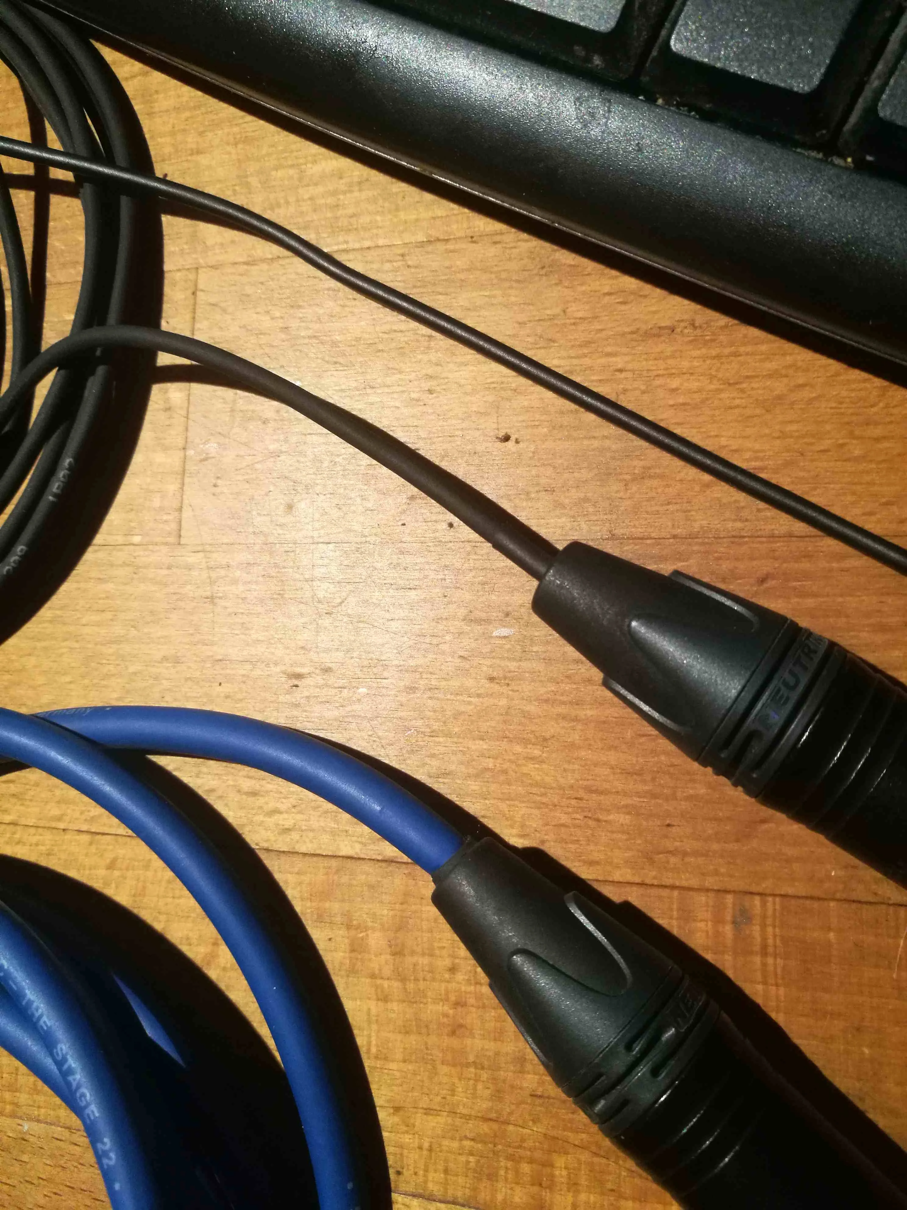

Habe beide im Einsatz und bin zufrieden. Die sind super flexibel..
Stecker sind die Neutrik NC3 , wobei ich jeweils einen (evtl. auch 2 bin grad nich sicher) Schrumpfschlauch ans Ende gemacht habe, damit die Zugentlastung vom Neutrik Stecker auch richtig das dünne Kabel greift.
Foto:
oben cicada (glänzend)
mitte Cordial cmk (matt)
unten the stage 22 (als Größenvergleich, Manteldurchmesser 6,5 mm)
Allerdings muss ich auch dazu sagen, dass der dünne Mantel vermutlich keine 20x Stagebox drüber rollen überlebt... falls dir etwas in die Richtung vorschwebt :D

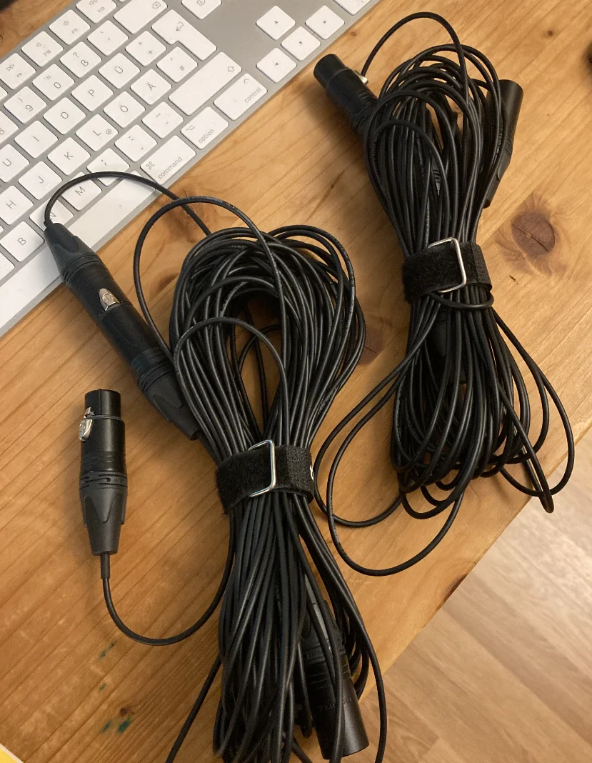

Hat nun doch etwas länger gedauert, aber jetzt ist das Ergebnis da:
Links 2x10m, rechts 2x5m. Kompakt, leicht, flexibel. Ein Game-Changer.
