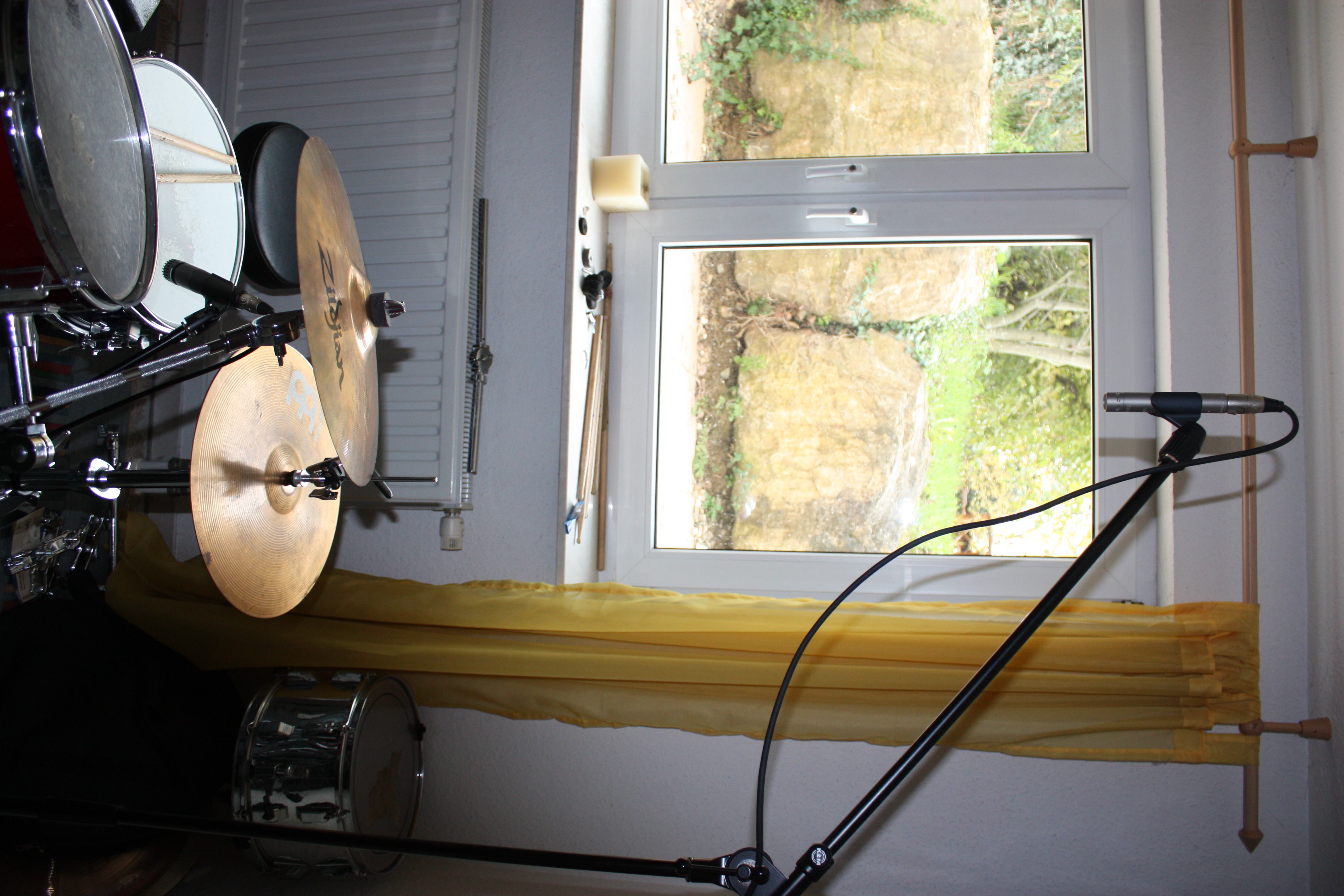

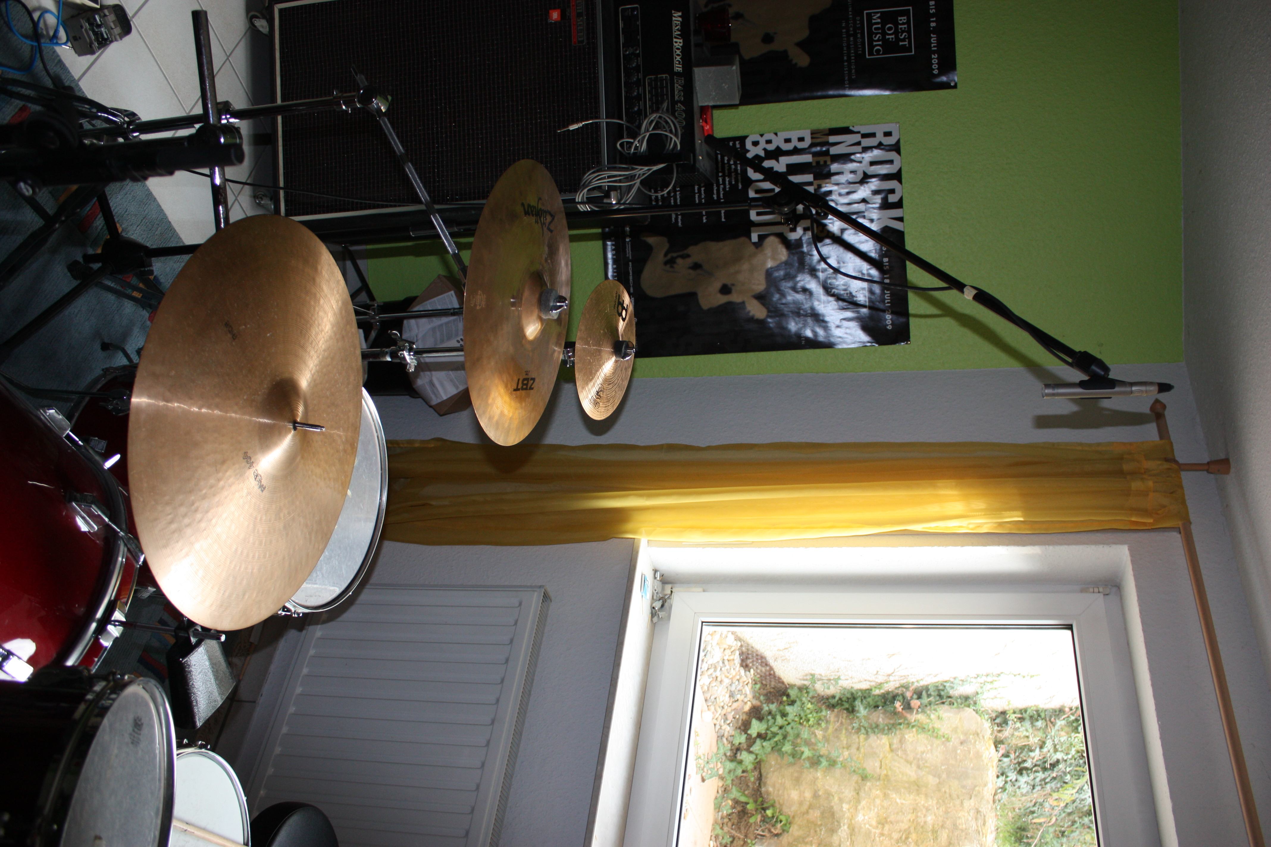

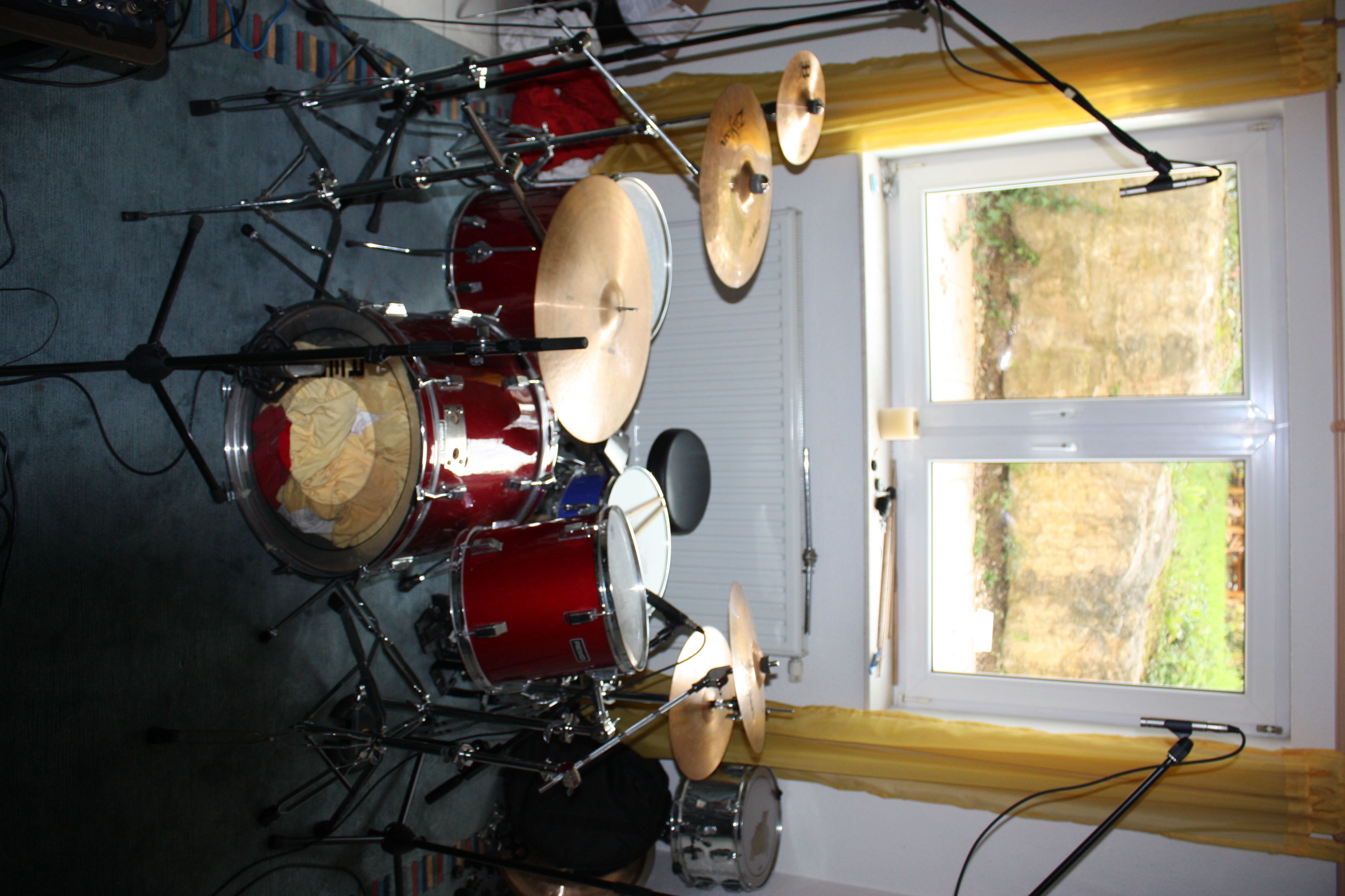

hey ich hab mich jetzt mal ans drumrecording gewagt und bin erst mal auf folgendes ergebniss gekommen.
aufgenommen habe ich folgendermaßen:

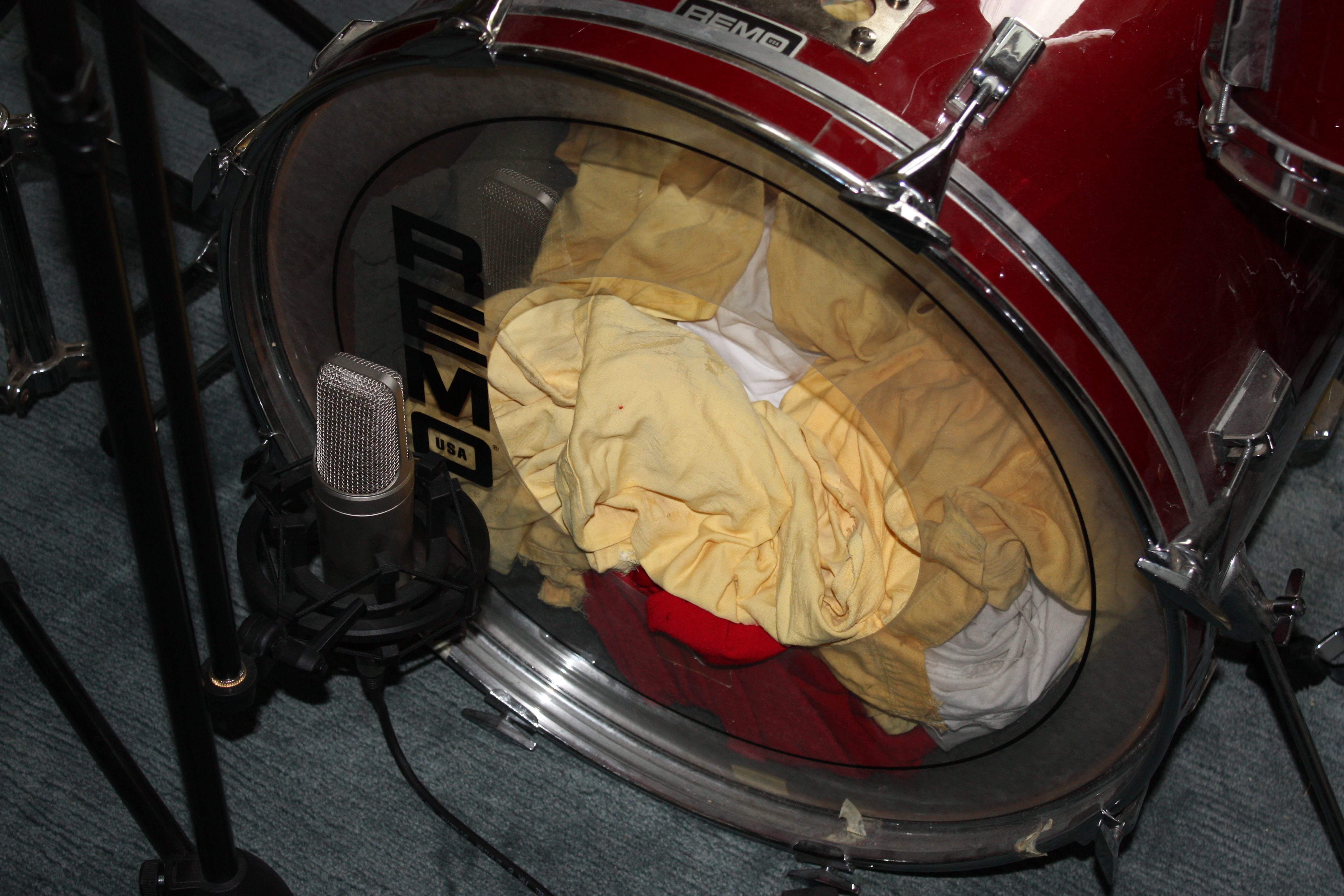

die Bassdrum mit einem rode nt 2 a vor die bassdrum gestellt.

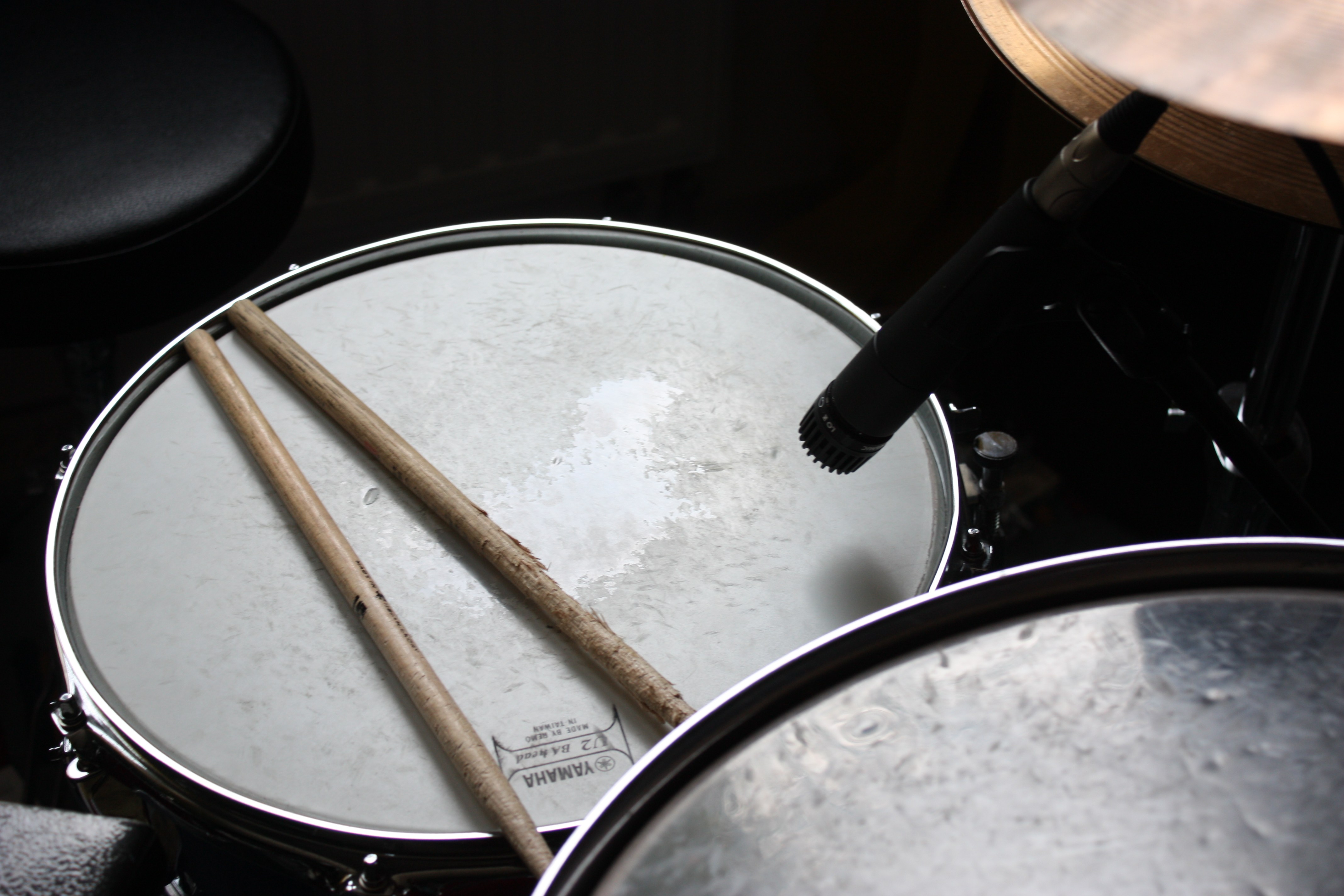

die snare mit eine sm 75 von oben
und 2x overheads rechts und links ca. einen meter über dem schlagzeug (rode nt-5)
Drums hat ein freund gespielt.
der take ist komplett unbearbeitet.
sorry das es rapidshare ist ... das ander ging grade nicht
wer hat tipps für mich wie ich einen besseren sound erlangen kann. andere mics? mehr mics?
andere position der micros?
danke
Das ist schon mal eine annehmbare Mikrosauswahl. Mit den Positionen würde ich aber viel experimentieren.
sorry das manche bilder gedreht sind ... weis auch nicht warum.
hier hab ich jetzt mal die bilder hochgeladen um die micaufstellung besser darzustellen
danke :)

kannst du mal die Bass-Drum einzeln hochladen?
bild oder sound?
Meinte eigendlich den Sound, aber ab der zweiten Hälfte konnte ich die Bass-Drum besser hören.
Währe mal interessant, den bearbeiteten Mix zu hören!
okay einen moment ...
ich lade einmal die bassdrumm unbearbeitet hoch und dann den bearbeiteten mix wobei ich gleich sage das ich wenig bis gar keine ahnung von drums mischen habe und da auch noch tipps bräuchte
Die Kuhglocke ist mit über das SM75 rein gekommen! Im Verbund mit der Snare wird es bei dem Aufbau schwirig die von einander zu trennen.
auf die kuhglocke kann ich auch verzichten ... ich hab dem drummer gesagt er soll spielen was er will.

ansonsten denk ich kommst du wirklich besser dir nen mic set auszuleihen.
4 mics an den drums is schon arg eng.
4 mics an den Drums ist völlig in Ordnung. das wird oft genug praktiziert.
häng deine Overheads in einer Stereo-Anordnung über den kopf des Drummers auf das Set nach schräg unten zielend.
Die Bassdrum nimmst du weiterhin so ab, wie du es schon tatest.
Mit dem Snare-Mikrofon würde ich ein wenig experimentieren. (ob du das noch ein wenig richtung Hihat schiebst)
Aber möglich ist es auf jeden Fall in dieser Situation eine schöne Aufnahme zu zaubern.
Anstelle der NT5 könntest du auch zwei Großmembraner als Overheads nutzen. Ich weiß ja nicht was du als Mikrofonsammlung bei dir hast.
