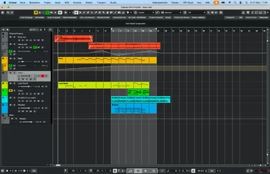

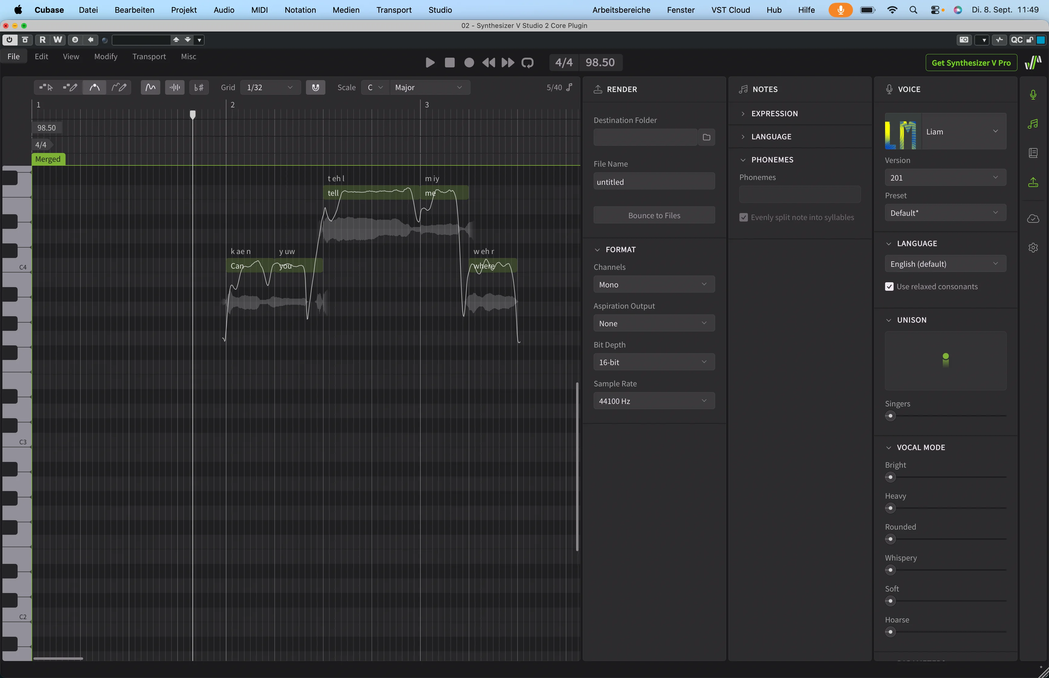

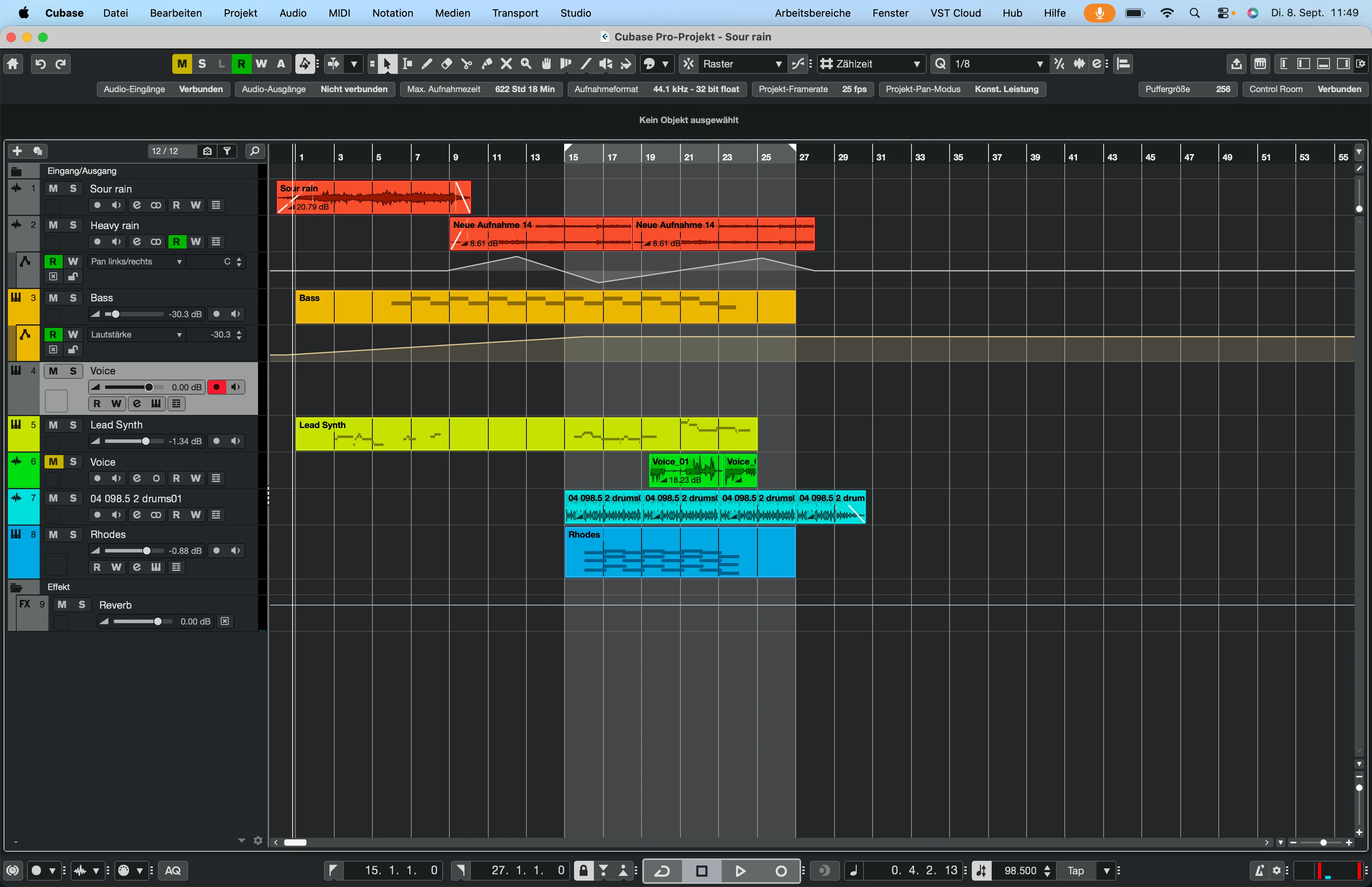

Kann man es eigentlich irgendwie hinbekommen, dass die Synthesizer-Abschnitte im Cubase-Projektfenster auch angezeigt werden?
Ich habe in Cubase Takt 1 - 2 eine Gesangspassage erstellt, die ich aber überhaupt nur im geöffneten Plugin-Fenster - dort aber Takte 2 - 3 sehe.
Im Cubase-Projektfenster erscheint rein gar nichts.
In Logic Pro dasselbe.
Edit: in der Pro-Version scheint es im Plugin zumindest noch eine Arrangementansicht zu geben. Besser als nix!

Du musst Dir das Synth V-Plugin wie eine eigenständige kleine DAW innerhalb von Cubase bzw. Logic vorstellen, die letztlich nur wenige Positions- bzw. Transport-Infos von der DAW empfängt und ihr Audio-Ausgangssignal an die DAW zurückgibt.
Wenn sich im Projekt zusätzlich das ARA-Pluging auf einer beliebigen Audio-Spur befindet (die eigentlich nur eine Dummy-Funktion hat), bekommt Synth V weitere Infos, z.B. zum Tempo und zur Taktart.
Es lohnt sich, die Zusammenhänge hier mal nachzulesen:
