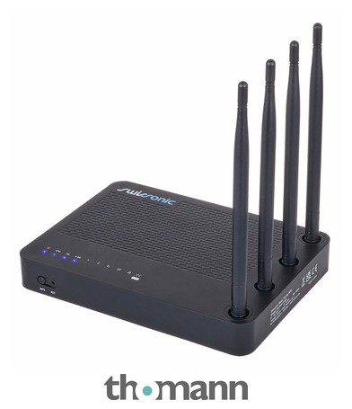

Hab den kleinen Swissonic Router jetzt seit mehreren Jahren dranne und nie wieder ein Problem gehabt. Der Router läuft ausschließlich im 5GHz Band. Kann man konfigurieren, muss man nicht.
