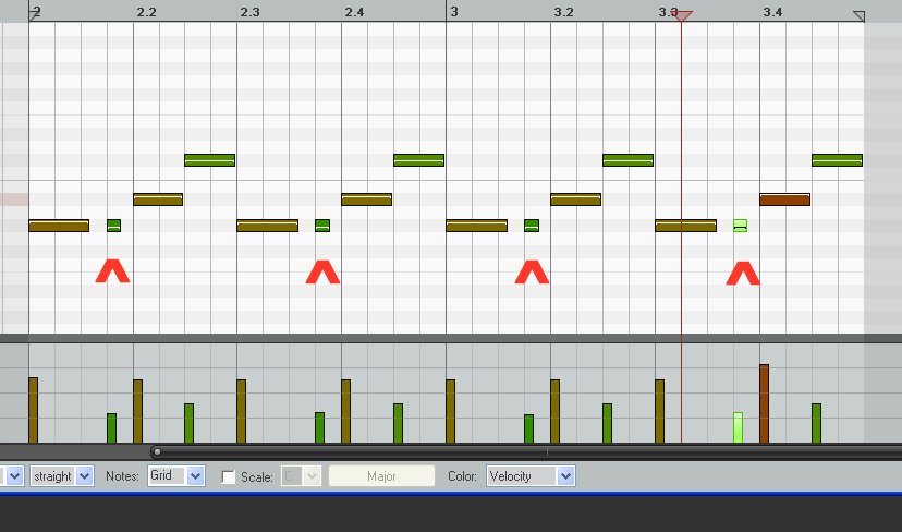

Hehe... tubeless du bringst es gut auf den Punkt. Ich meine die Rhythmyk und Spielart. Es klingt einfach nicht nur nach 3 eingespielten Tönen....
Mit "rollen" meine ich den Groove, wenn ich den Track mit Subwoofer anhöre dann ensteht durch die Tonhöhen und Länge der Noten meiner Meinung nach ein "rollendes" Feeling im Track.
Wie könnte man sowas einspielen, damit es so groovt?
Es ist einfach das Gesamtbild der Bassline dass mich so fasziniert.

@housemusicmaker
Du bist damit nicht da, wo man mit Effekten was reisst, sondern mit dem Spielen. Der Sound tut zwar ein Übriges, der Grovve aber kommt nicht durch den Sound - den Groove kann man auch mit ganz normaler Instrumentierung erreichen.
Für mich sieht das so aus, dass der Bass immer nach dem ersten Ton eine Deadnote spielt, 1/16tel vor der nächsten Note.
Alleine dadurch bekommt die Basslinie schon so was "Laufendes". Eine Deadnote wird nicht voll angeschlagen und man hört sie auch nicht richtig, auch lässt man sie nicht klingen - es ist im Grunde fast nur Anschlagsgeräusch. Kann man bei Synthies durch kurze Note und geringe velocity simulieren.
Natürlich ist das nicht alles. Insgesamt bekommt dei Sache erst durch das Zusammenspiel von Drums, Bass und Percussions den richtigen Drive - und das ist fast schon unabhängig vom Sound, der macht die Sache nur rund(er).

Meinst du, dass die Deadnote zusätzlich zu den 3 Tönen gespielt wird?
Ja klar doch. Wie ich schon schrieb: Ein 16tel vor der Note, die auf die Viertel spielt.
Schau Dir das Bild der Pianoroll an. Es sind die Noten, die mit einem roten Pfeil gekennzeichnet sind. Ob die Tonhöhen stimmen, möchte ich jetzt bezweifeln - ich hab da unter anderem versuchsweise mit ziemlich hässlichen Pitchbendings rumgespielt, sodass die dargestellten Tonhöhen nicht stimmen müssen.... :D

So ähnlich sieht es bei mir auch aus, ich habe jetzt noch die Deadnote hinzugefügt, das bringt eine geringfügige Änderung rein. Ich würde gerne mal ein paar Takte zum anhören hochladen. Wie kann ich das hier machen?
