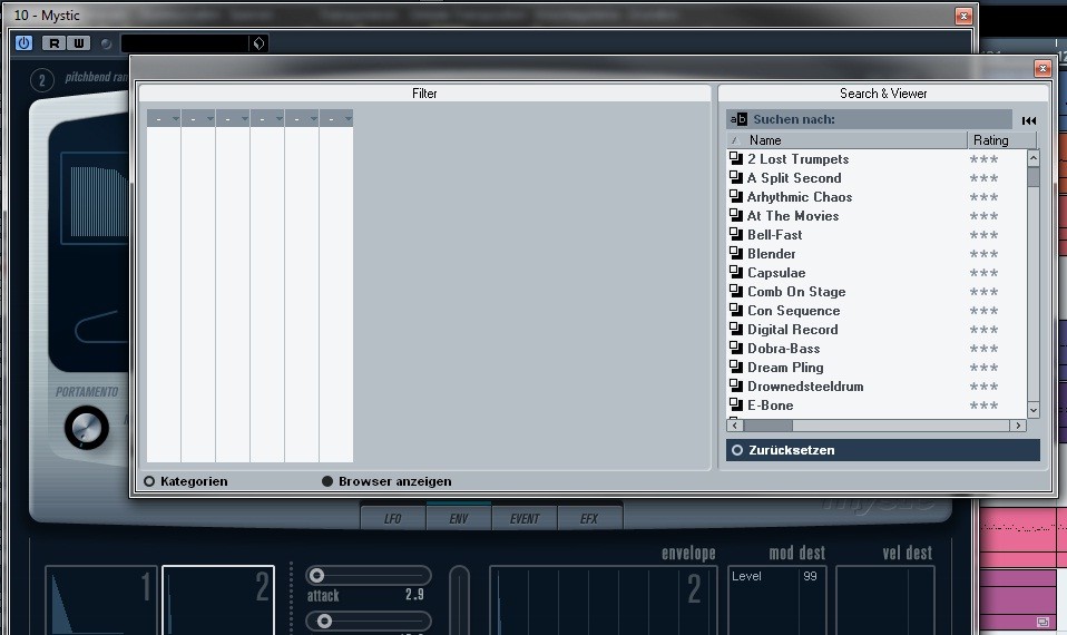

So wird mir die "Intrumenten-Mediabay" jetzt immer angezeigt:
Was man auf dem Bild jetzt nicht sehen kann, die Prestes sind aber dennoch in Kategorien eingeteilt.

Was passiert denn, wenn Du den Kategorien-Button unten links mal aus- und anklickst oder die Kategorienspalten anfasst und nach rechts größer ziehst?
Aus- und Anklicken verändert nichts (Ist immer das erste was ich ausprobiere :) ) und mit den Kategorienspalten kann ich gar nichts machen. Die lassen sich weder markieren, noch irgendwie in der Größe veränderen. Das Einzige was sich da tut ist, wenn ich auf die grauen Pfeile klicke, dass sih dann ein Feld mit nem Häkchen und nem - öffnet. Ich kann aber das Häkchen auch nicht wegklicken.
