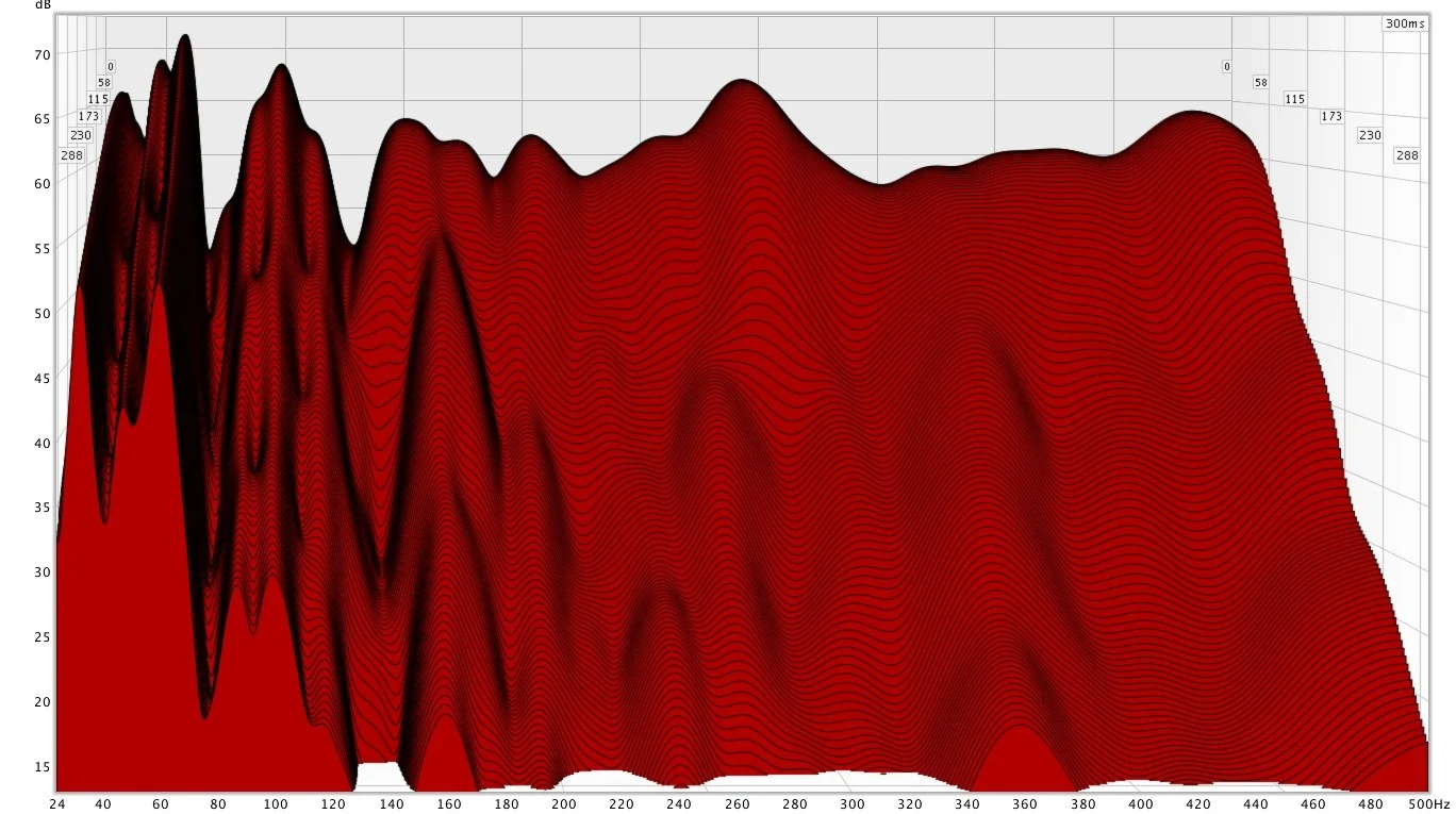

mithilfe des REW Workshops hab ich meine erste Raumakustikmessung durchgeführt und benötige jetzt etwas rat beim auswerten der Messung und der daraus resultierenden Maßnahme.
Eine Raumskizze, Bilder vom Zimmer und die REW file der Messung findet ihr unter dem Dropbox link.
Noch zum Raum:
Auf den Fotos sieht man in den vorderen Ecken Schaumstoff Absorber. Auf der Raumskizze ist der 240x340cm große Teppich nicht eingezeichnet.
Wenn ich mir das Wasserfalldiagramm nun anschaue sehe ich im Bassbereich ab ca.100Hz Nachhallzeiten länger als 300ms!?
Wie würdet ihr nun die Raumakustik angehen ?
Wenn ich die anderen Threads richtig verstanden habe wäre eine Möglichkeit mittels Rockwool Sonorock (100mm dicke) Bassabsorber zu bauen und diese hinter den Monitoren zu platzieren bzw in den Ecken ?
Was kann ich ausser der Nachhallzeit noch anhand der Messdaten sehen?
Vielen Dank schonmal im voraus.
