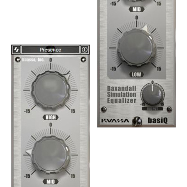

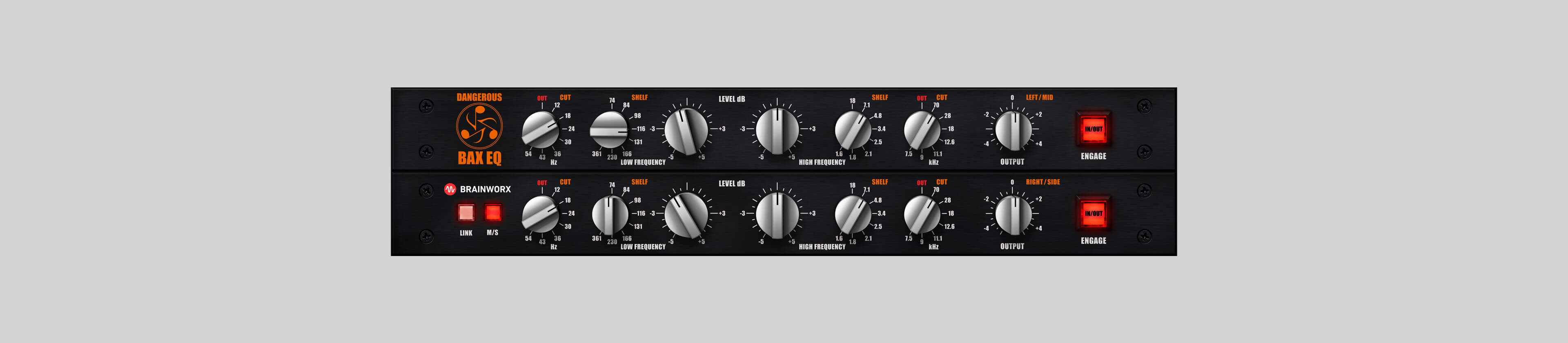

Das ist einfach nur ein shelving EQ der Bässe und Höhen anhebt. Dafür brauchst du kein Plugin.
Bitte sehr! ;-)
Recherchier mal zum Thema "Baxandall Eq" bzw. Baxandall Curve.
Wenn es ein spezielles Plugin sein darf: Plugin Alliance "Dangerous Music Bax" oder für lau Akustiker Auadio Coral Baxter.

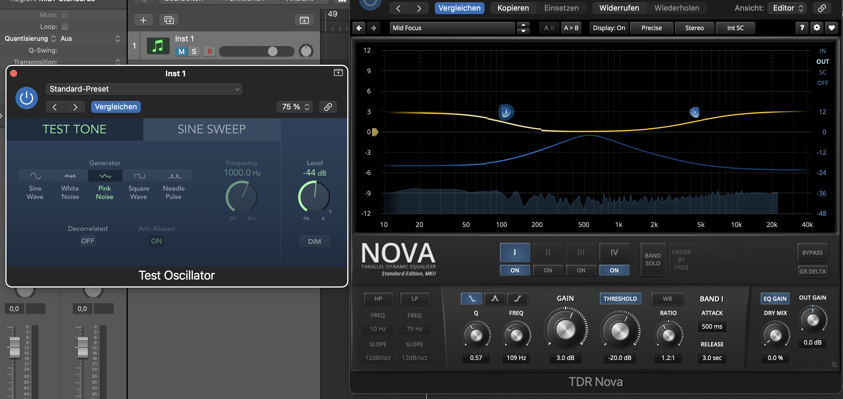

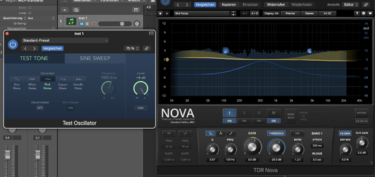

Könnte man ja im Prinzip mit TDR Nova lösen. (Mit Geduld und Frickelei)
Low-Shelf und High-Shelf dynamisch an den passenden Frequenzen, Attack- und Release-Zeiten auf sehr lang (Release geht bis 3 sek)
Und mit Threshold und Ratio steuert man, bei welchem Pegel wie stark angehoben wird.
Die Bilder nur für's Prinzip - die genauen Werte weiß ich nicht.
Signal leise:
Signal laut:
