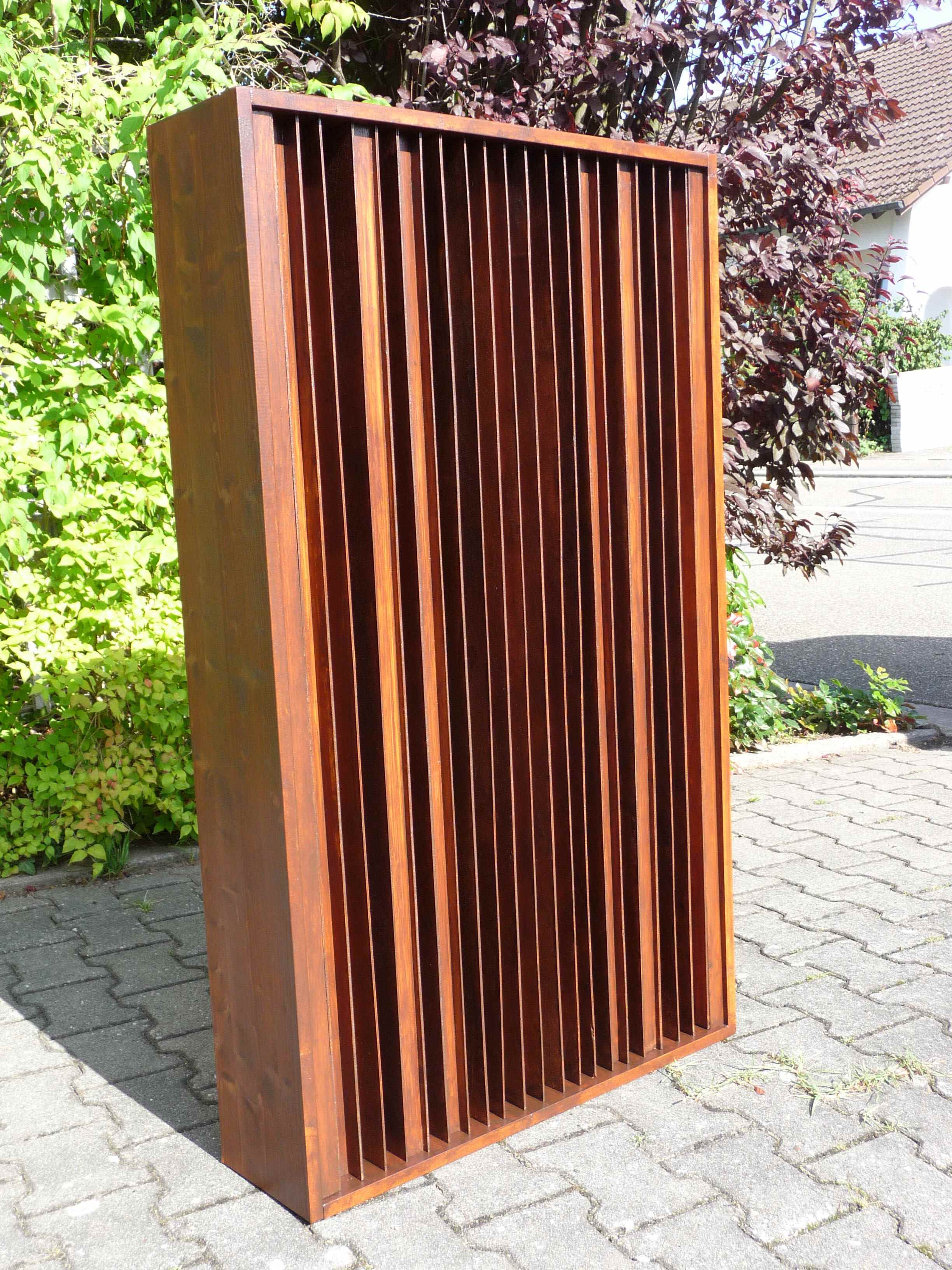

Hallo Zusammen,
Ich habe ein paar schöne Basteltage hinter mir. Ich war einen kompletten Tag an der Kreissäge und habe die alte Wohnzimmerdecke meines Elternhauses in 29mm breite streifen geschnitten.
Genug Material für etliche große diffusoren...
Mein Herzlicher Dank an alle die sowas schon gemacht haben und mir durch bilder und Beschreibungen eine Idee gegeben haben wie auch ich zu soetwas schönem kommen kann!

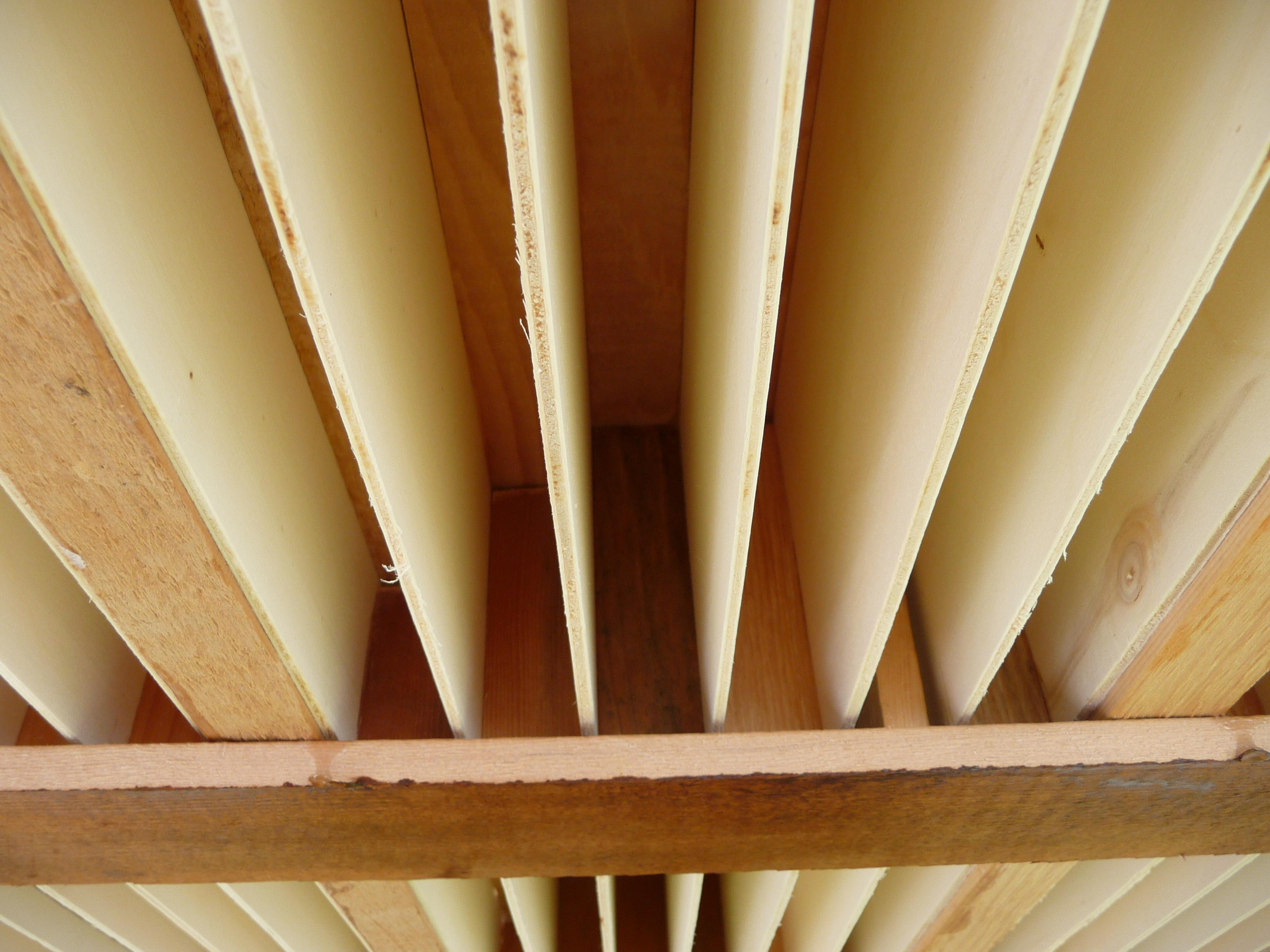

Es gibt keine bodenplatte, nur vier Bretter die mit dem Ramen verleimt sind und die Abstandshalter für die Schächte halten. Dadurch ist das Teil relativ leicht.

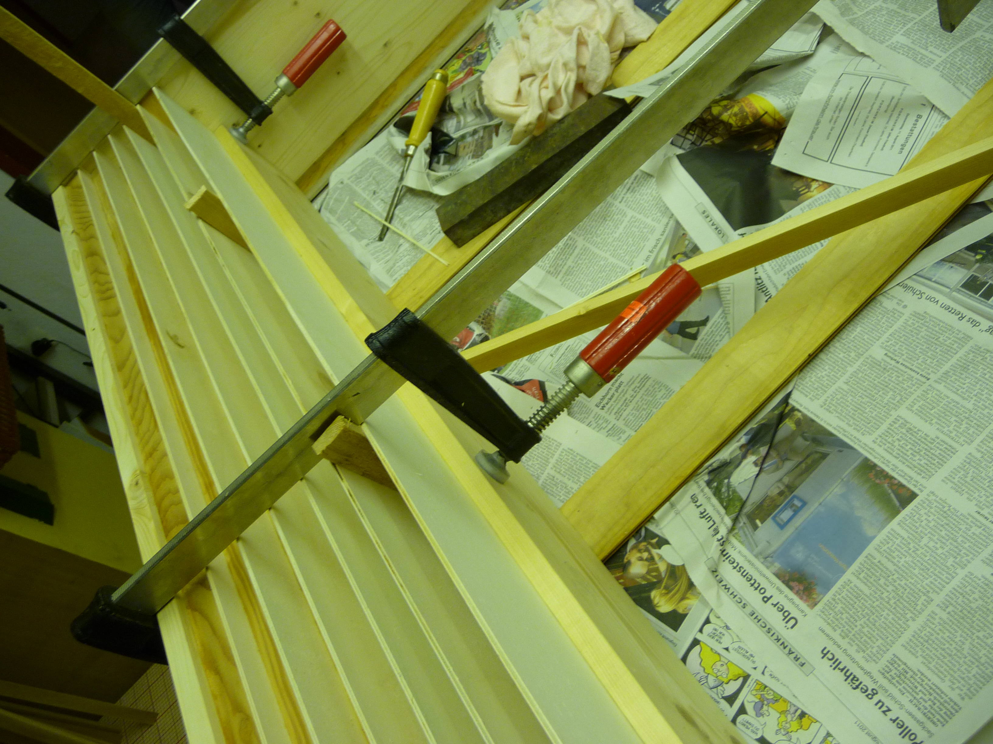

Es ist eine zimliche Arbeit, ich habe jeden schacht einzeln geleimt. Ber wenn man mal drinnen ist wirds schon fast meditativ. Hat also spaß gemacht.

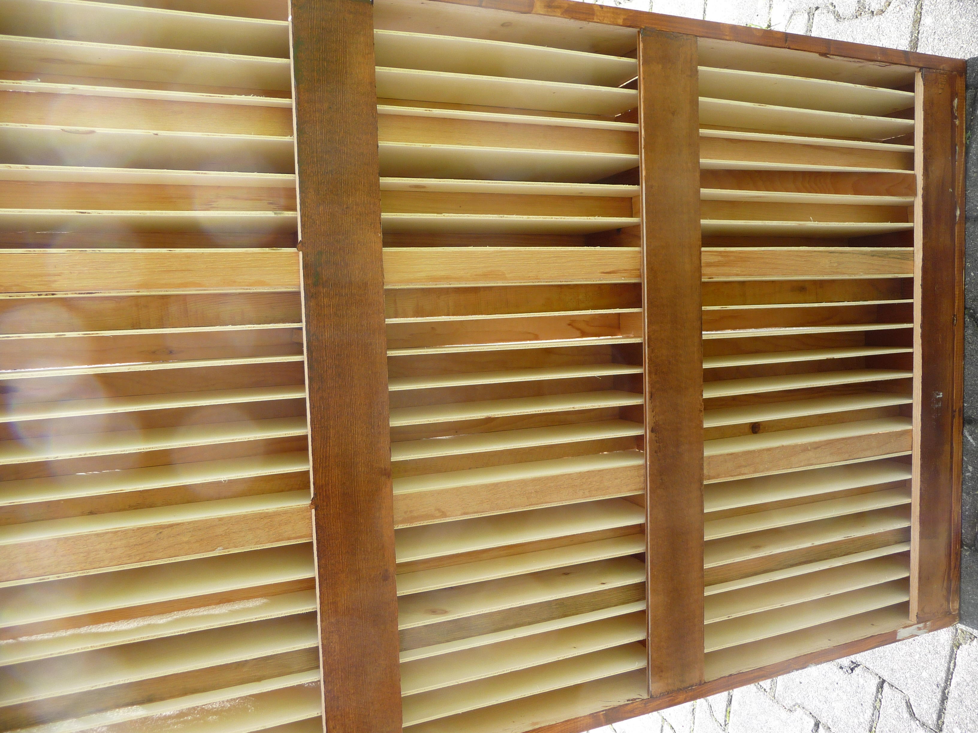

Eine frage hab ich noch bezüglich der füllung.
Zwischen den schächten hab ich ein paar kleine Fugen. Sollten die versiegelt werden oder spielt das für die Funktion keine rolle?
Ansonsten würd ich die Schächte jetzt von hinten mit dämwolle stopfen und Stoff über die Rückseite spannen.

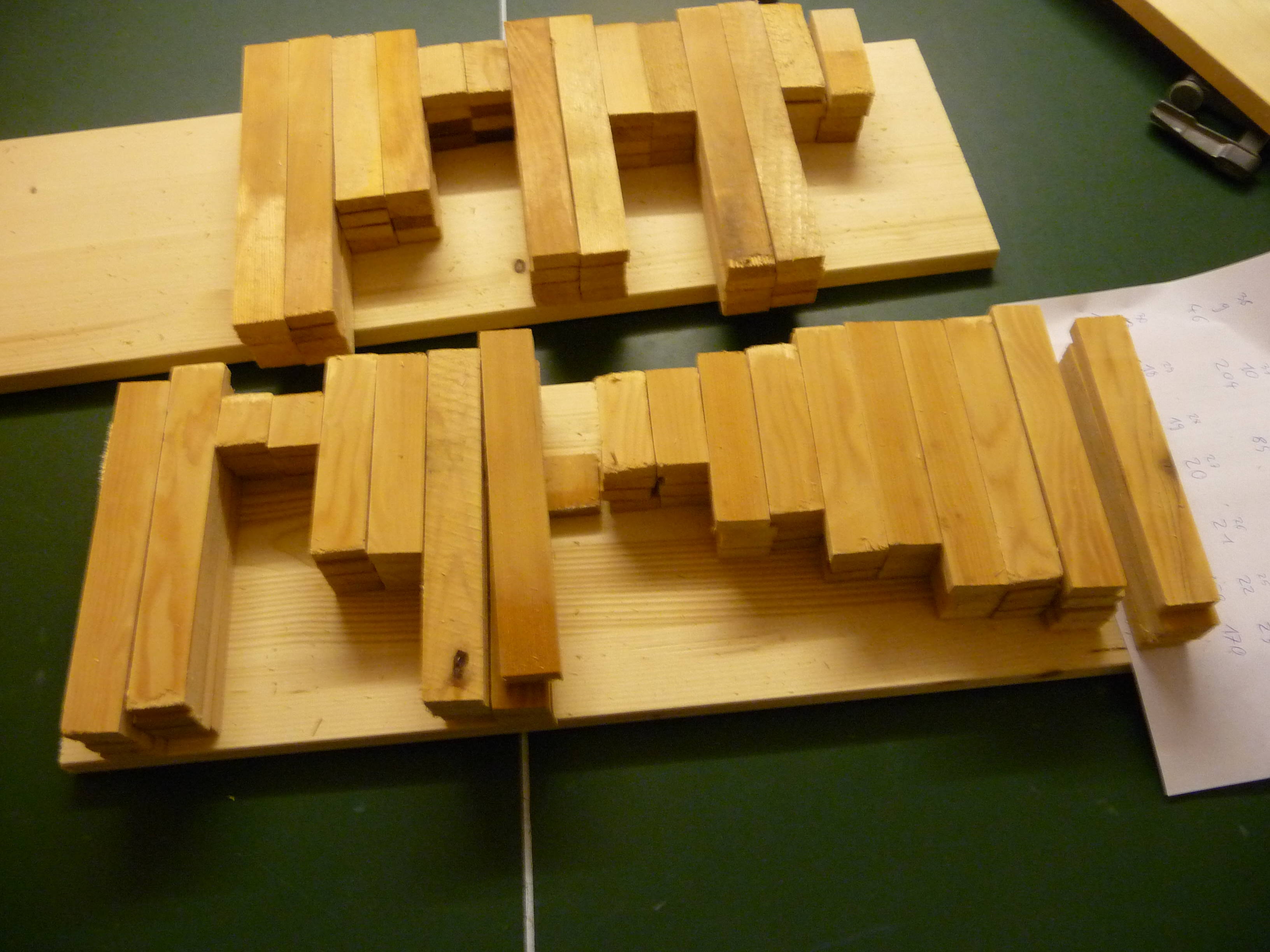

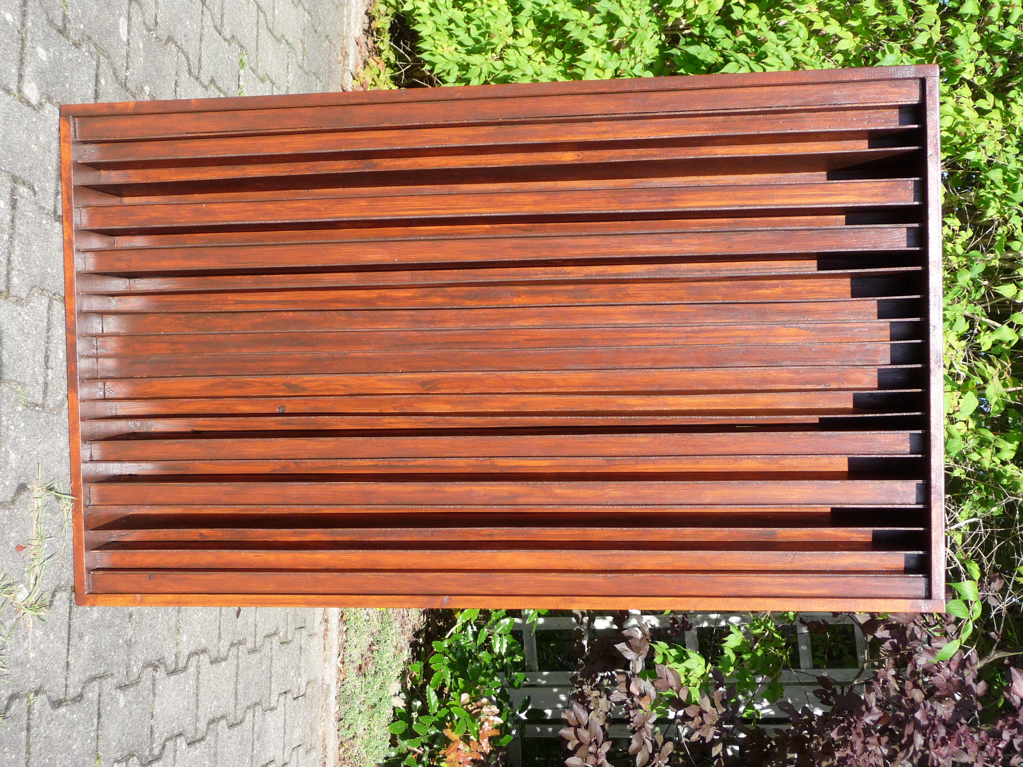

Achja, es ist eine 23er folge, berechnet mit qrdude. Der erste schacht mit der tiefe 0 ist für einen symmetrischen aufbau nach links und rechts geteilt und wird vom Ramen selbst übernommen.
Große ist 125cm*78cm*20cm, Schachtbreite 29mm. Die Zwischenwände sind 3mm spanplatte und das einzige Material das gekauft werden musste.
Die Bilder vom Aufbau zeigen den zweiten 47er qrd der grade entsteht. Der wird dann kanpp 160cm breit und 26,5cm tief.
