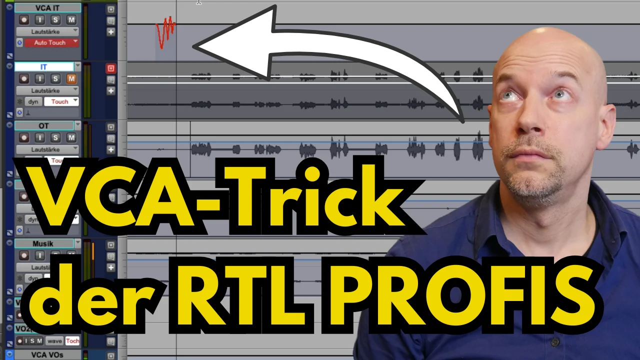

In Folge 11 steht der News-Workflow in der Audiopostproduktion bei RTL im Fokus. Gerd erklärt detailliert, wie sich Nachrichtenbeiträge extrem effizient mischen lassen, indem konsequent mit VCAs (Voltage Controlled Amplifiers) gearbeitet wird. Durch eine klare VA-Struktur können komplette Beiträge bereits während der Sprachaufnahme mit nur ein oder zwei Fadern gefahren und sendefähig vorbereitet werden.
Angeliefert werden Newsbeiträge in der Regel mit acht Audiospuren. Neben der vom Cutter erstellten Vormischung (IT – internationaler Ton) stehen die Einzelsignale für O-Ton, Atmo und Musik zur Verfügung. Über einen zentralen VCA lassen sich entweder die IT-Mischung nutzen oder alternativ die Einzelsignale gemeinsam regeln. So bleibt maximale Flexibilität: schnelle Ergebnisse bei gleichzeitigem Zugriff auf einzelne Spuren, falls kurzfristige Korrekturen nötig sind.
Für die Sprecheraufnahmen kommt ein separater VO-VCA zum Einsatz, über den sich mehrere Sprecher gleichzeitig kontrollieren lassen. Dieses Setup ermöglicht es, sehr schnell auf Änderungen zu reagieren und dennoch sauber strukturiert zu arbeiten – ein entscheidender Vorteil im tagesaktuellen News-Betrieb.
Ein weiterer Schwerpunkt der Folge ist die Lautheitsmessung. Während die finale Korrektur weiterhin mit externen Tools wie NUGEN LM-Correct erfolgt, setzt RTL im laufenden Betrieb zunehmend auf RME Digicheck NG. Mithilfe von TotalMix, Mirror-Outputs und Loopback-Funktionen wird die tatsächliche Abhörsumme direkt gemessen – unabhängig davon, ob das Signal aus Pro Tools, dem Browser oder anderen Anwendungen stammt. So behalten die Toningenieure jederzeit die volle Kontrolle über Pegel und Lautheit, ohne zusätzliche Hardware oder komplizierte Routing-Schleifen.
Folge 11 zeigt exemplarisch, wie durchdachte VCA-Strukturen, offene Routing-Konzepte und flexible Mess-Tools moderne News-Postproduktion schnell, präzise und zuverlässig machen.
