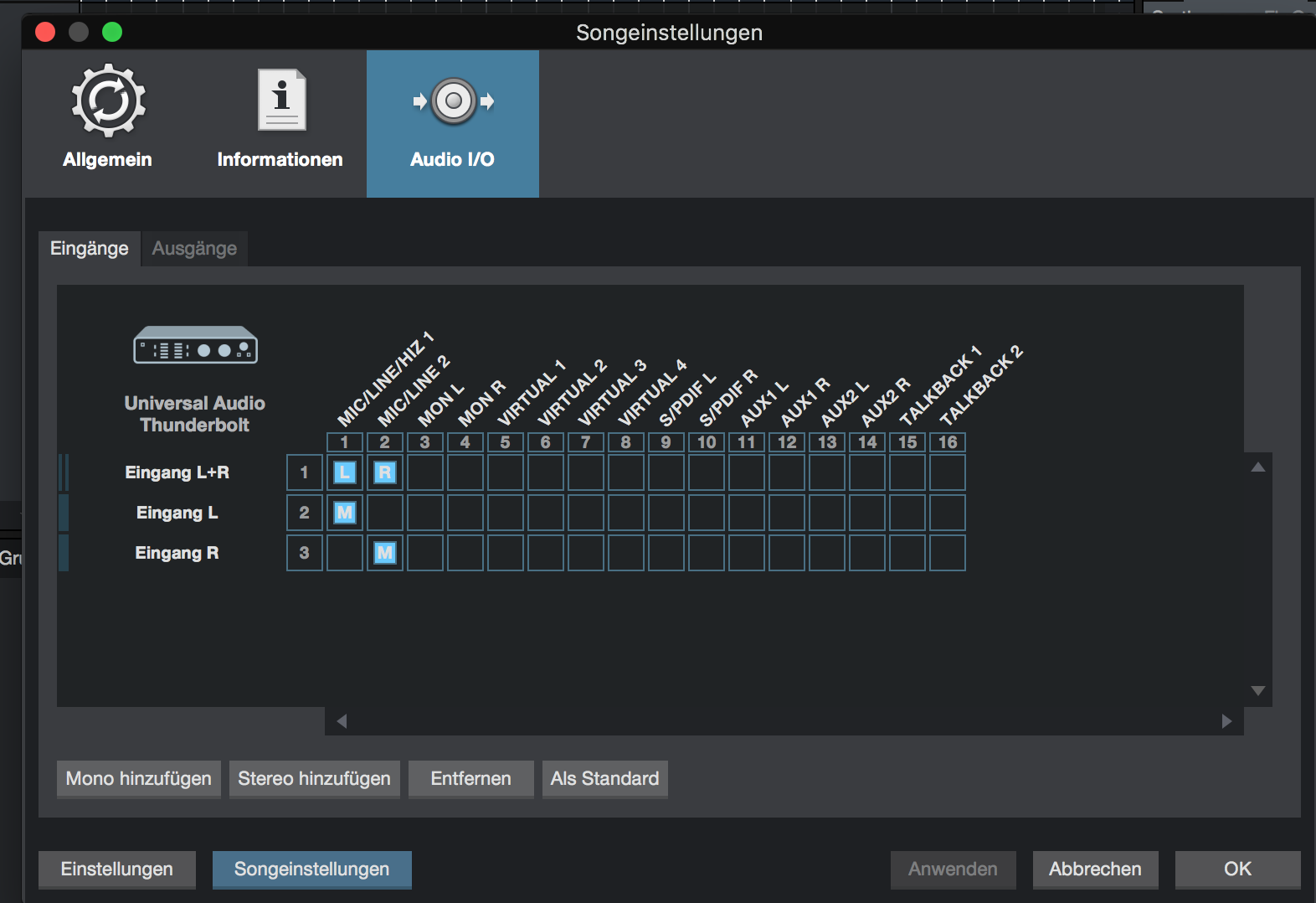

Gar nicht. Das musst Du schon selbst tun. Fündig wirst Du in den Einstellungen:
das ist die Routing Matrix wo bestimmt wird, welche Kanäle des Mischpultes welchen Aliases (Namen von Inputs) zugewiesen werden. Diese Namen tauchen dann an den Eingängen der Spuren in einem Dropdown Menü auf.

Wie kann ich eine neue Spur erstellen und sie einem Eingang meines XR 18 zuordnen ?

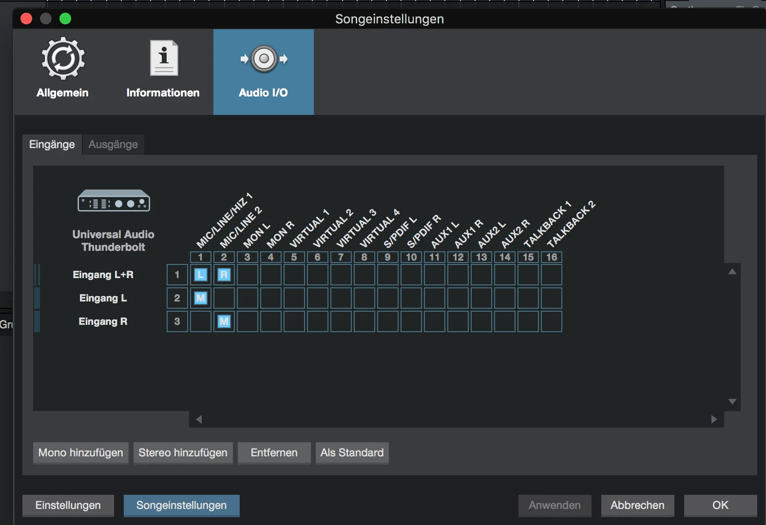

Danke für die Antwort. Das gleiche Bild taucht bei mir auch auf:
Aber wie bekomme ich es nun hin, dass ich alle 18 Spuren gleichzeitig aufnehmen kann. Also das ich von jedem Eingang des XR 18 eine Spur erzeugen kann und diese aufnehmen kann ?
Äh. Ja wie denn nun? Testweise könntest Du es mal mit den Buttons "Mono hinzufügen" und "Stereo hinzufügen" probieren. Gerüchten zur Folge machen die tatsächlich das, was draufsteht....... :]->
Anschliessen noch "Als Standard" klicken. Sonst machst Du das jedesmal aufs Neue.......
