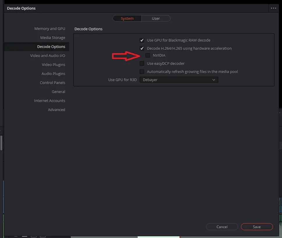

Ich habe mir die 17 Beta jetzt mal installiert, muss aber feststellen, dass ich jetzt leider in der Videovorschau und beim Rendern ein Flackern habe. Das hatte ich in der 16er vorher nicht. Auch nach Deinstallation und erneuter Installation ist das Problem noch da. Scheint eben doch noch eine Beta-Version zu sein. Den Grafiktreiber habe ich dann auch noch aktualisiert, brachte aber keine Besserung. Zu mehr bin ich noch nicht gekommen. :(
Reaktionen: oove
Wenn ich in den Preferences unter Decode Options wie im Bild dargestellt nur bei Nvidia den Hake entferne läuft alles wie gewollt. Beim Rendern kann ich dann trotzdem noch die GPU auswählen und die Geschwindigkeit und das Ergebnis passt auch. Da wird sich vielleicht bis zur Vollversion auch noch was tun.
Standarmässig war da bisher immer der Haken dran und unter V15 und V16 gab es keine Probleme. Aber es ist ja noch eine Beta. Vielleicht klappt die GPU bei der Vorschau noch nicht so richtig.
