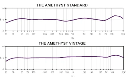

Der FG sieht absolut rulerflat aus, hab ich so noch nie gesehen, stimmt das so?

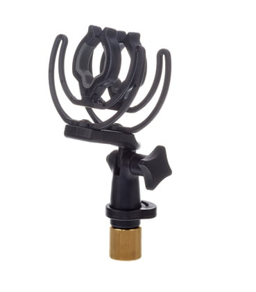

Und das Shockmount ist ja quasi Pflicht, oder? Also sinds eher 680 Euro.

Die Vintage Variante des Amethyst ist nicht so hell und leicht "unruhig" abgestimmt wie die Standard Version des Amethyst.
Das Standard nutzt die VD26 Kapsel, Vintage die m.E. bessere VD67 Kapsel.
Die o.g. FG-Verläufe sind natürlich geglättet, aber das Vintage klingt schon so wie es oben aussieht, relativ linear mit gutem Fleisch in den Mitten, und oben einen schönen Höhenhocker.
Die Kapsel ist im Mikrokorb elastisch aufgehängt, ein Shock Mount ist jetzt kein Muss, sofern man kein Trampel im Studio hat ;)
Aber der Shock Mount ist schon ne feine Sache.
Man kann mit Andrew auch über den Preis des Shock Mounts reden, bekommt man schon noch günstiger.

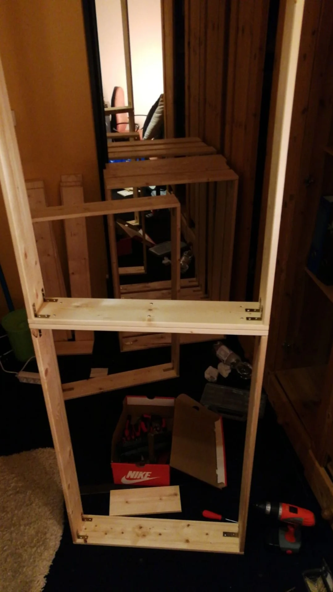

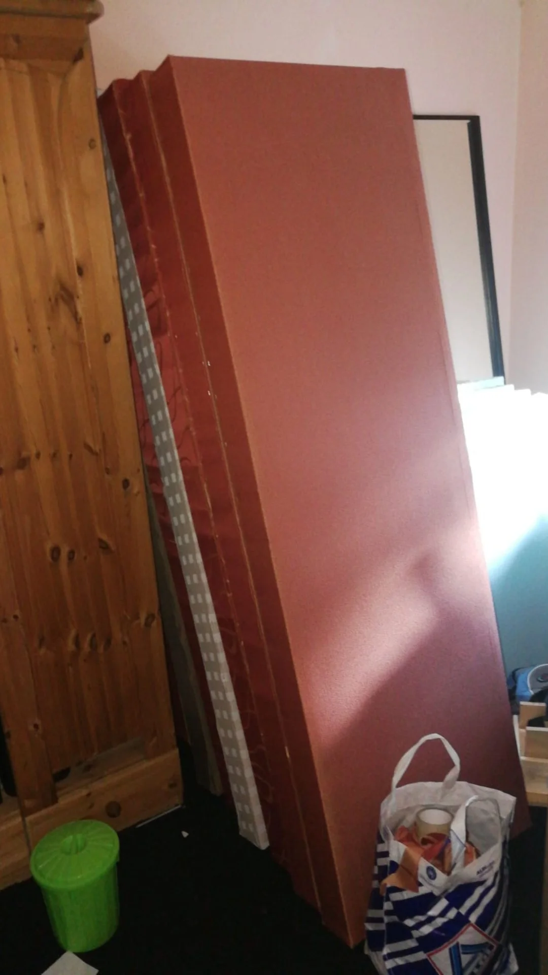

1. Mein Aufnahmeraum ist relativ klein (4 x 3 m). Inzwischen habe ich sechs Absorber mit Rockwool gebaut, wobei ich nicht weißt, ob das nicht nicht zu viel des Guten ist (Bilder im Anhang). Es klingt trocken, aber dafür auch schon etwas dumpf.
Anfangs hatte ich vor alle Absorber so eng wie es geht um mich herumzustellen, wie eine Art Booth. Nun glaube ich, dass es doch besser klingt, wenn man die Absorber einfach an die Wände des Raumes stellt und verteilt.
Trocken ist gut, trocken und dumpf ist nicht gut.
Neben der Absorption von Schall darf auch nicht die Diffusion von Schall vergessen werden!
Also alles was den Schall in alle Richtungen verteilt ist auch gut, und unerlässlich.
Sprich, neben Absorptionselementen auch Diffusoren verteilen, auch gerne an der Decke! Hier die richtige Kombi zwischen Absorption und Diffusion finden.

Danke für die umfangreiche Antwort :2up:
Okay, ich wollte mich erstmal um das Trocken kümmern und dachte, ich könne um das Thema Diffusoren einen Schlenker machen.
Gut, steht nun auf der To-do-Liste !
Na ja ... die von Neumann veröffentlichten Frequenzgänge der GM sind schon noch rulerflater ... von einigen anderen Herstellern kenne ich auch solche linealkurven, bis auf den jeweils unterschiedlichen Höhenpeak am Ende.
Zur groben Orientierung könnten die dann auch hilfreich sein, wenn sie nicht immer so gemessen und geglättet würden, wie es gerade ins Bild passt ...

Noch eine Frage zur Halterung. Ist ja jetzt ohne Shockmount. Aber an der Unterseite des Mics befindet sich ein Gewinde, wo man es ebenfalls befestigen kann, oder irre ich mich :doh:?

Mobile Absorber
wie @Kassette schrieb, neben und hinter Dir aufbauen, und vor Dir hinter dem Mikro quasi freilassen, und auch jetzt nicht unbedingt total einkesseln, da kann ruhig etwas Platz sein. Wichtig ist, dass das nicht zu boxy klingt, aber doch genügend absorbiert.

Shock Mount
Wie gesagt, die Kapsel ist eh elastisch aufgehängt im Mikrokorb.
Unten am MIkro ist ein Gewinde, an dem man das Mikro am Mikroständer befestigen kann.
Das ist eine Spinne die sehr gut zum MT71s passt, aber beim Amethyst passt die nicht.
