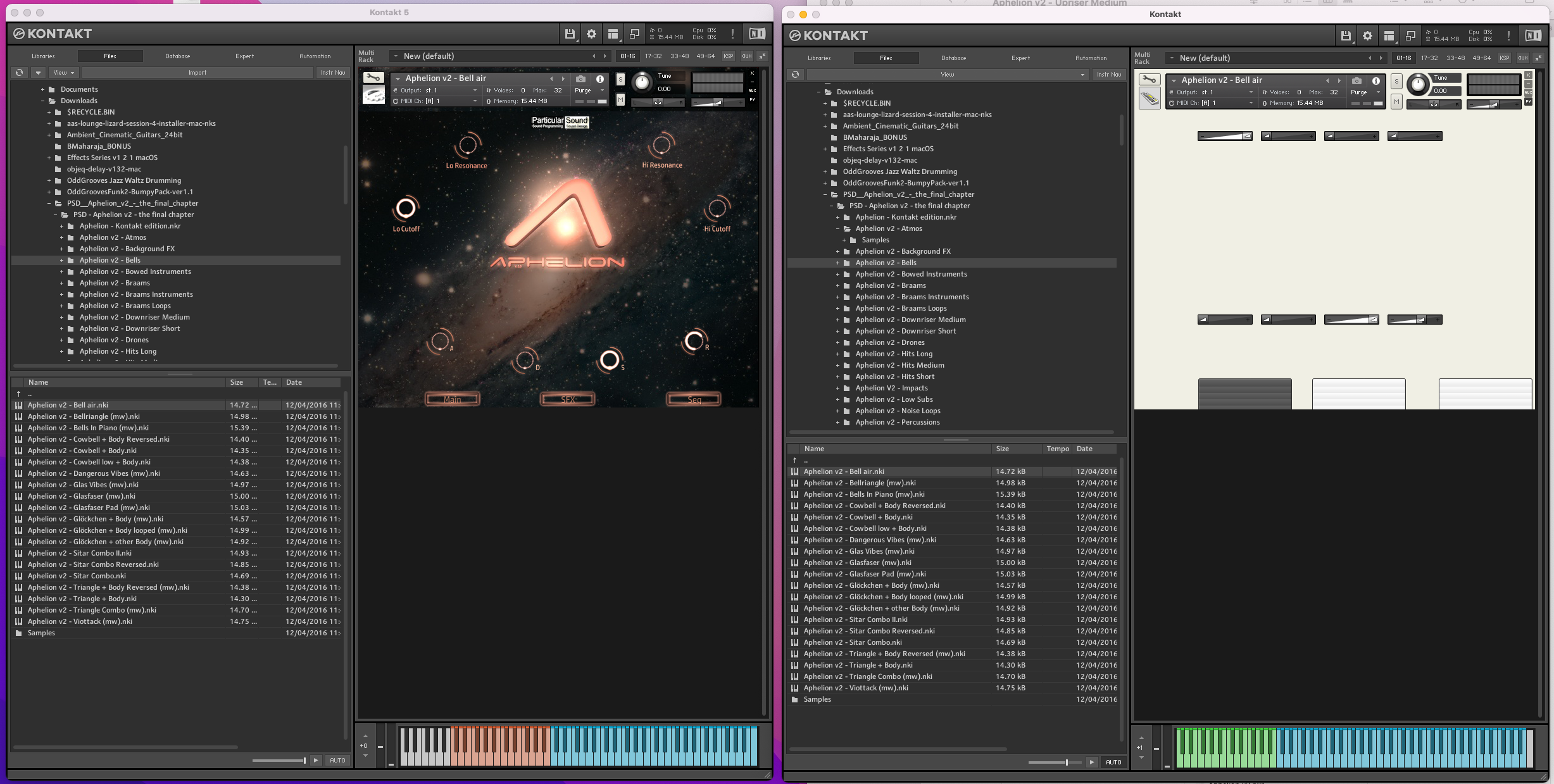

Ich habe hier in zwei Versionen von Kontakt identische Instrumente geladen und habe in Kontakt 6 (rechts) eine kaputte Darstellung. Kann mir einer helfen, warum das so ist? In den Instrument Options der jeweiligen Kontakt Instanz ist alles exakt gleich.

Ein paar Screenshots wären hilfreich!
Äh...sorry, ist mir garnicht aufgefallen *peinlich*
Haste den betreffenden Patch mal spaßeshalber in K5 neu gespeichert und dann in K6 geladen?
Ja, ich hab den ganzen Kram sogar nochmal runtergeladen und nach einigem Hin und Her den Fehler gefunden. Bei den meisten (komischerweise nicht bei allen) nki´s ist eine andere/falsche Resourcendatei angegeben. In K5 fluppt das, aber in K6 brauchen die Patches eine andere. Ich wollte das jetzt per Macro mit Keyboard Maestro beheben, aber denkste. Ich probier hier schon etliche Stunden mit rum, an sich ein gutes Programm, aber das kann einen heftig fuchsen.
