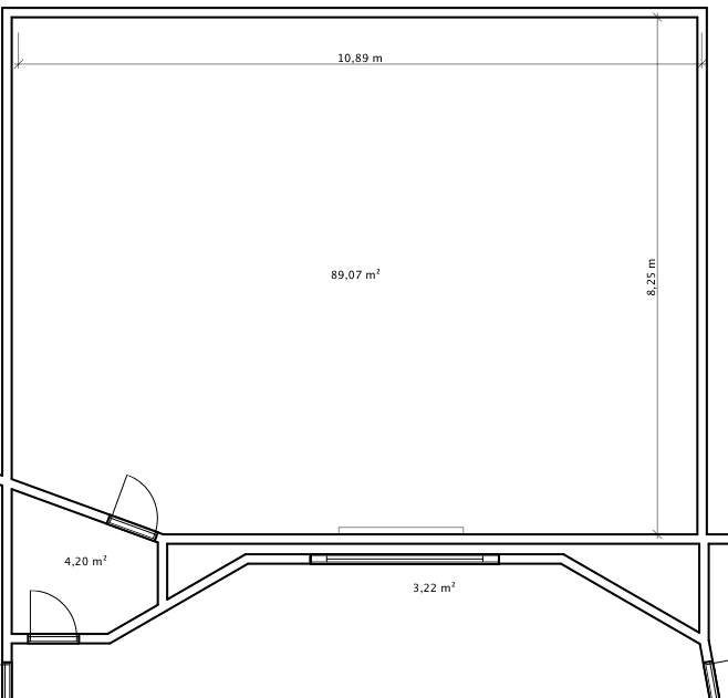

Hola,
da ich sehr viel Sprachaufnahmen mache, ist es bei mir eigentlich wichtiger, eine ruhige Aufnahmesituation zu haben, als den Lärm gegenüber meinem Nachbarn zu unterdrücken, der übrigens eh genügend weit entfernt wohnt.
Meine Räumlichkeiten habe ich einmal als Skizze angehängt. im vorderen Bereich steht ein Studiotisch mit einem Digitalmischer, diversen 19" Geräten im Rack, zwei Synthies und einer 7.1 Abhöre.
Aufgenommen wird in der Regel im hinteren Bereich und abgetrennt wird mit mobilen Trennwänden. Der geplante Aufnahmeraum ist bisher noch nicht ausgebaut.
Worum geht es mir:
Wie schirme ich meinen Raum bestmöglich gegen äußere Klangeinflüsse ab?

hi steffi
am besten mit einer fachgerecht gebauten raum in raum konstruktion.
du hast ja da einen wirklich riesigen raum zur verfügung.
allerdings um so größer so ein raum ist um so mehr muss man investieren um das ganze potential dort auszuschöpfen.
ich sehe definitiv die möglichkeit dort was wirklich tolles raus zu holen mit entsprechenden aufwand.
bist du beruflich auf den raum angewiesen oder ist es reines hobby?
wird da auch gewohnt oder dient er nur zum musik machen?
wieviel bist du denn bereit zu investieren?
liegt dein schwerpunkt in der gesamten produktion deiner musik also auch inklusive solidem mix oder geht es dir alleine um aufnahmen?
lg
Dieser Ansatz ist die absolute Ausnahme, im Normalfall läuft es umgekehrt :)
Die beste akustische Massnahme die mir spontan einfällt, neben der von Bender in die Runde geworfenen Raum-in-Raum-Variante, wäre die Isolierung der Innenwände mit Steinwolle.
Im Fassadenbau nimmt man diese wenn es um auch um akustischen Schutz vor Strassenlärm etc. geht, natürlich nachdem man Fenster und Eingangstüren dahin gehend ausgewechselt hat.
Wobei wir beim Thema wären, Fenster sind ein wichtiger Faktor, so lange du die nicht wechselst (der Gestalt, dass du dreifach verglaste Fenster einbaust), macht wirklich nur Raum in Raum Sinn.
In diesem Sinne: Raum in Raum. :)

Wenn ich sowieso ein Raum-in-Raum Konzept benötige, dann wäre es natürlich sinnvoller, das auch gleich im eigentlichen Aufnahmeraum zu realisieren. Dort ist bis jetzt noch überhaupt nichts gemacht worden, es sind einfache, nackte Rigipswände. Einzig die Scheibe zur Regie existiert bereits. (jeweils Doppelverglasung an beiden Wänden). Der Regieraum würde dann reiner Regie- und Arbeitsraum bleiben.
Ich brauche auf jeden Fall einen sehr trockenen Raum. Im Moment habe ich auch absolut keine Idee, wie ich die Kabel in den Raum bekommen soll. Klar, man könnte einfach ein Loch bohren, ist aber wohl nicht die Musterlösung. Audio ist nicht das Thema, da habe ich ein 8er Multicore, das auch lang genug ist. Ich brauche aber unbedingt auch Video, also DVI, HDMI, BNC, ggf. Cinch.
An der linken Wand hätte ich dann gerne eine Greenbox, Stoff ist bereits vorhanden. Ist sowas mit Akustikmaßnahmen vereinbar?
Genutzt wird das alles übrigens zu 95% beruflich. Kosten sollte es natürlich möglichst gar nichts, wird aber wohl mal wieder nicht funktionieren. Jedenfalls will ich keine fünfstelligen Summen investieren.
Danke.

Was für Lärm hast du denn jetzt, und wie viel muss der leiser werden?
70 Meter entfernt ist eine Straße. Wenn dort ein Lkw vorbeifährt, hört man das bei Sprachaufnahmen leise im Hintergrund. Im Sommer kann es auch vorkommen, dass man das fürchterliche Gebrüll der Vögel hört.

also da wirst du nicht drum herum kommen fachgerecht RiR bauen zu lassen.
um das lkw gedonnere zu unterdrücken ist gerade die entkopplung bis runter auf unter 15hz absolut wichtig.

Was haste denn für ne Aussenwand (Beton, Mauerwerk, Dicke etc.) ? Und was hast Du für vorhandene Fenster (falls überhaupt welche vorhanden sind)?
Also die Außenwand ist weiß :-D Verputzt halt, nicht verklinkert. Wie dick die ist, weiß ich nicht. Fenster nach draußen gibt es keine, weder von der Regie, noch vom Aufnahmeraum.
Die Regie liegt mit der hinteren Wand zur Straße, der Aufnahmeraum also weiter von der Straße entfernt.
Vielleicht ist diese Info ja irgendwie wichtig...
Willst du vor dem Green-Screen sitzend / stehend Audio aufnehmen?
Dann wird das ganze ja schon etwas größer, und mit einer (kleinen/leichten/billigen) Sprecherkabine kommst du nicht durch.
Den schwierigen und teuren Tiefbass-Teil wird du völlig problemlos durch handelsüblichen Low-cut ersetzen können, da du schlichtweg kein Nutzsignal in dem Bereich hast.
Da du den Raum ja schon hast, ist es vielleicht sinnvoll,einmal auszuprobieren/auszumessen wie viel Dämmung du eigentlich noch brauchst.
Weiß...joo....das iss schön :) Denn wie le corbusier schon sagte: "Architektur ist das harmonische Spiel der Körper unter dem Licht" ...und das funzt halt mal mit weiß am besten. Aber ich schweife ab
Mir gings darum, ob man an der Gebäudehülle noch was verbessern könnte (holgi hat ja schon mal die 3-fach Verglasung genannt)...iss aber wohl nicht möglich.
Hm...dann würd ich mal über ne Sprecherkabine nachdenken (wurde glaub ich auch schon weiter oben mal erwähnt). RaumInRaum iss halt schon echt technisch+kostenmäßig aufwändig.....

Was evtl noch ne Möglichkeit wäre ist, vor die bestehenden Wände eine Vorsatzschale zu bauen z.B. aus Gipskarton und dahinterliegender Mineralwolledämmung. Da würd ich mich aber an nen Fachmann wenden. Da muss man aufpassen, dass in dem Bereich keine Tauwasserbildung stattfindet. Vorteil wäre, ein besser Schallschutz nach aussen und man könnte (je nach Planung) auch an der Akustik/Nachhallzeit was machen, wenn man die Voratzschale stellenweise mit gelochten Gipskartonplatten machen würde ( Schallabsorption)....
