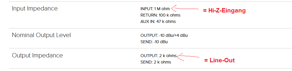

Dann tu das doch. Ein DI-Box ist dafür nicht notwendig. Vielleicht verstehe ich auch Dein Problem nicht so ganz. Die Ausgänge des Boss sind auf Line-Level, also kannst Du damit in einen Line-In Deines Interfaces.
Hi-Z-Eingänge am Interface oder eben wahlweise eine DI-Box und einen Mikroeingang am Interface brauchst Du nur, wenn Du mit der Gitarre direkt ins Interface gehen willst, um das Rohsignal aufzunehmen. Hintergrund ist, dass das Gitarrensignal sehr hochohmig ist und einen entsprechenden Impedanzwert am Eingang (oft in der Region von 1 MOhm) erwartet. Gehst Du jetzt in das Boss, so hat das Boss diesen hochohmigen Eingang. Im Boss selbst wird das Signal aber auf Linelevel gehoben und Du kannst damit in den Line-Eingang Deines Interfaces.
Hier mal von der von Dir verlinkten Boss-Seite:
Die Frage ist halt, was Du machen willst. So hast Du eben immer das Boss-Gerät im Signalweg. Aber das möchtest Du ja haben, wenn ich Dich richtig verstehe. Wenn es Dir nur darum gehen sollte, das Gitarrensignal roh in den PC zu kriegen, halte ich die Lösung über das Boss für völlig übertrieben. Wenn Du das Boss aber eh schon hast, kannst Du es dafür natürlich auch verwenden.
Danke. Klarer fall von "Wer lesen kann, ist klar im Vorteil!".
Ich hatte den Fokus voll auf dem Thema Pre-Amp und das nicht registriert. :-D

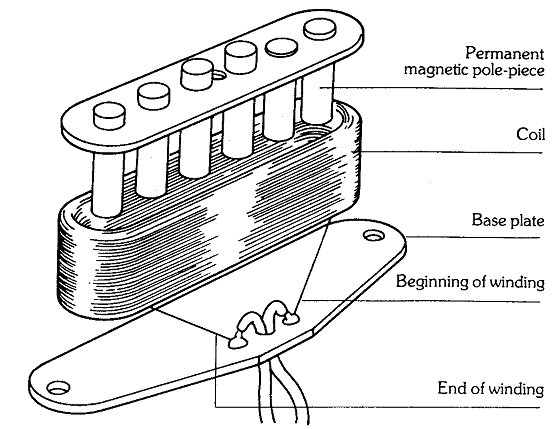

Bei Tonabnehmern von Gitarren ist es etwas kompliziert. Bin auch kein Physiker. Aber es gibt dazu haufenweise Literatur im Netz. z.B.
Bringt man an dem Pickup eine Ohmsche Last an – z.B. in Form des Eingangs-Rs eines nachgeschalteten Gerätes – bedämpft diese Last die Höhe der Leerlauf-Resonanzfrequenz (8kHz/15dB) des Pickups
