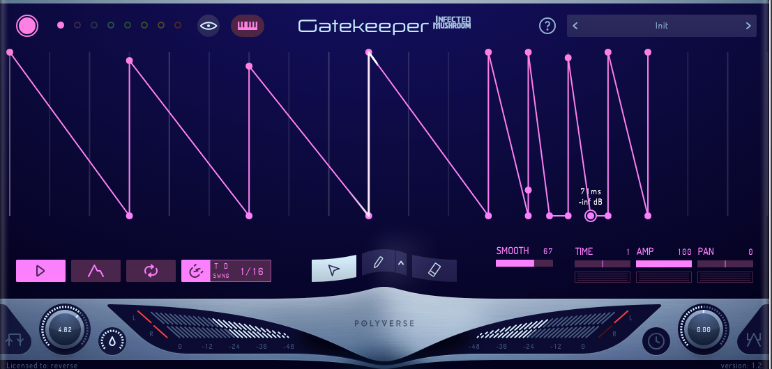

ok, ich denke, ich hab bei mir ein tool gefunden, mit dem es relativ leicht geht:
gatekeeper von infected mushrooms.
bisher hab ich das fast nie verwendet. und wenn dann nur presets.
das ding kann man aber auch leicht editieren.
der kann sowohl als audio- als auch als midi-gate benutzt werden und da lassen sich die stutter-effekte reinmalen.
um den rhythmus der vorlage zu erreichen müsste man nachträglich noch einen tapestop effekt einbauen.
