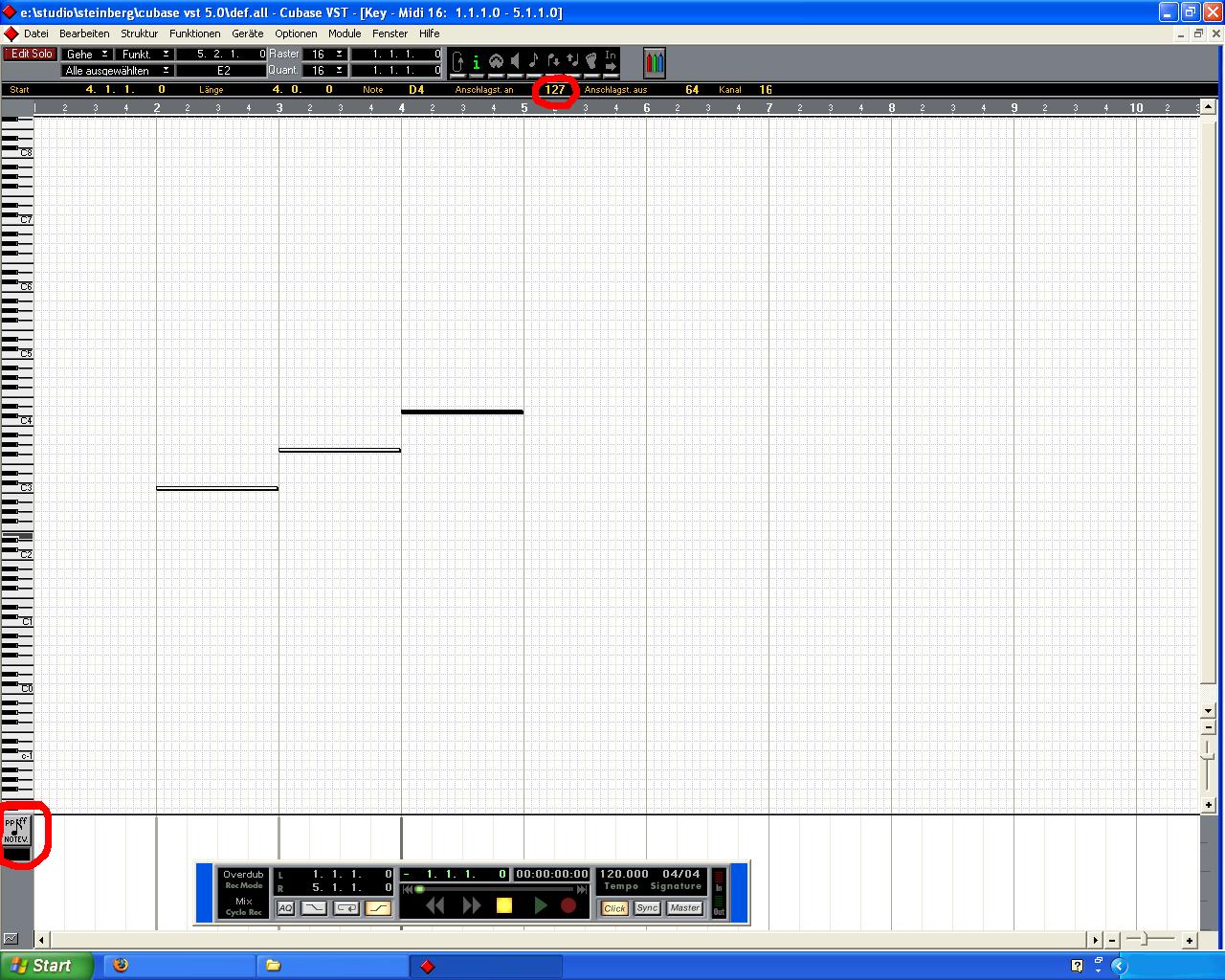

ich finde keine möglichkeit es dauerhaft einzustellen
habe ein screenshot erstellt auf dem ich markiert habe
wo ich die einstellungen ändern kann aber nur für den
gerade erstellten strich. der nächste ist dann wieder auf 127
wo genau meinst du [g=32]midi[/g]/einstellungen ? habe ich nicht
Grüße

2 Möglichkeiten
1 Note mit Anschlagwert festlegen alle weiteren mit STRG zeichnen. Das übernimmt dann jeweils den Wert.
Alternativ ins Funktionen Menü --> [g=32]MIDI[/g] und dort die Werte global festlegen.
