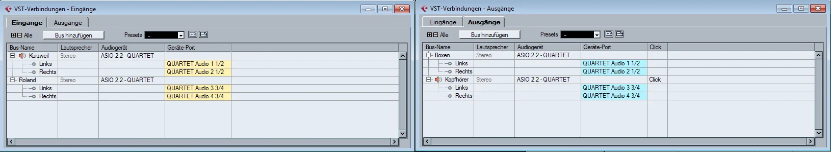

An die beiden Eingänge der Soundkarte sind zwei Keyboards angeschlossen, an die beiden Ausgänge einmal Boxen und einmal Kopfhörer. (MIDI lasse ich hier erst mal außen vor.) In Cubase habe ich zwei Eingangs- und Ausgangsbusse angelegt, die den Ein- und Ausgängen der Soundkarte entsprechen. Ich denke, das sollte passen, auch wenn ich mir da nicht hundertprozentig sicher bin. Die VST-Verbindungen habe ich sicherheitshalber auch angehängt.

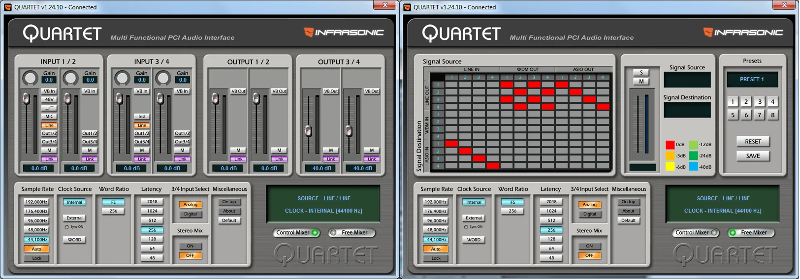

Ein großes Fragezeichen ist der "Free Mixer" der Soundkarte, in dem ich das Routing der Kanäle vornehme. Angehängt findet ihr einen Screenshot meiner aktuellen Einstellungen.

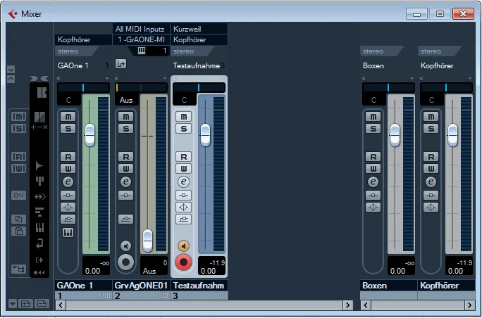

vielen Dank, auch für die schnelle Antwort! Tja, wenn die Summe nochmal speziell zu routen ist, dann habe ich das wohl nicht getan. Habe ich im Einführungshandbuch vielleicht etwas Grundlegendes übersehen? Anbei ein Screenshot meines Mixers.

.... also sieht erstmal ok aus. Ich nehme an, du willst den Kanal "Testaufnahme" beim Abspielen hören. Zum Abhören drück mal den Monitorbutton (Lautsprecher) im Kanal.

Der Monitor-Button ist eingeschaltet.
Der müsste aber ausgeschaltet sein. Vorausgesetzt, du hast beim Abspielen überhaubt einen Pegel auf dem Kanal. Der Button dient zum Mithören des Eingangssignals bei der Aufnahme (z. B. Gitarre durch einen VST-Amp).
Genau: Wenn ich etwas spiele (egal ob während der Aufnahme oder nicht), habe ich einen Pegel auf diesem Kanal, wenn der Monitor-Button aktiv ist. Ich habe da bei der Basiseinstellung nichts geändert, der Monitor wird beim Aktivieren einer Spur automatisch eingeschaltet.

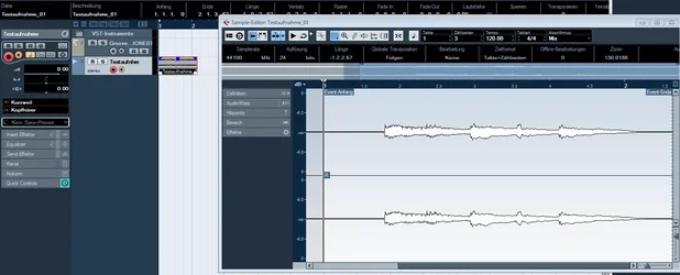

Fangen wir doch mal vorne an. Wenn du was aufnimmst, hast du dann (bei Doppelklick auf das Sample ein Signal im Editor (zackige Signallinie)?

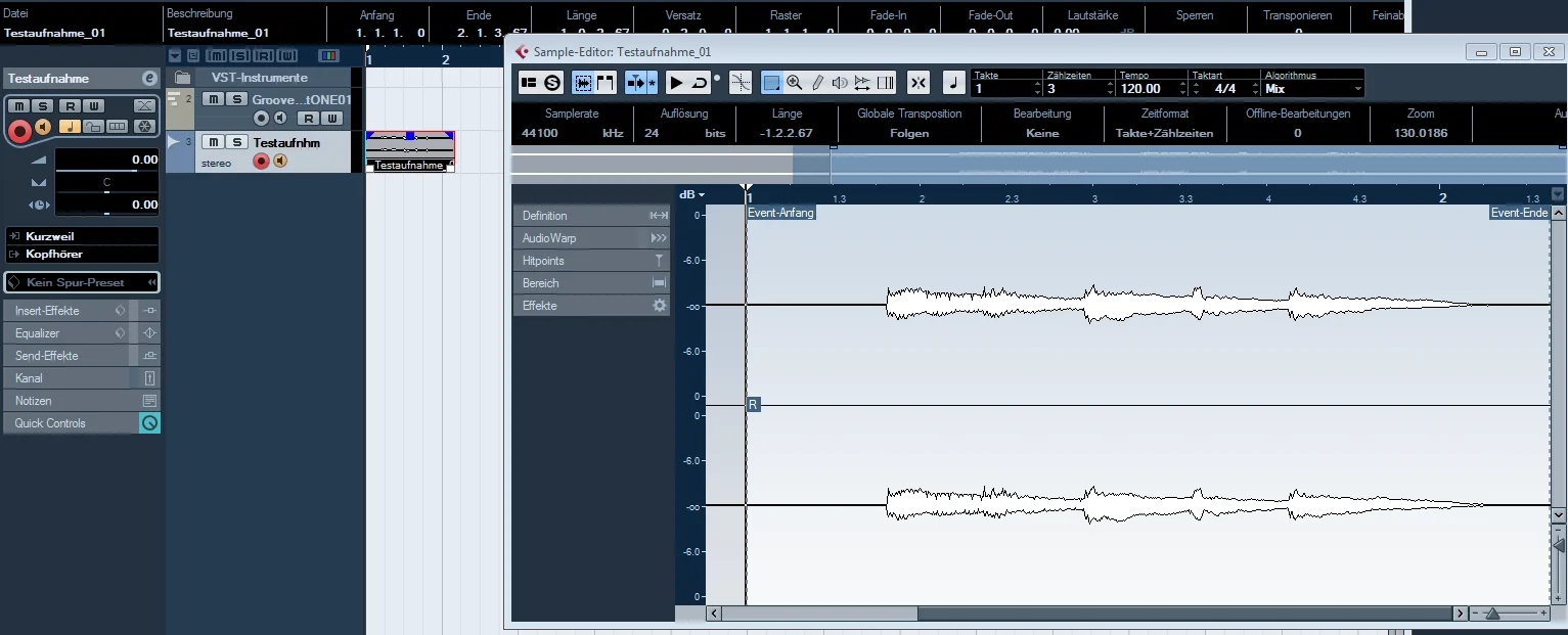

Ich fürchte, das mit dem "von vorn anfangen" ist eine gute Idee *peinlich*. Es wird definitiv etwas aufgenommen (siehe Screenshot). Bei der Wiedergabe der Spur kommt dann nichts mehr, also kein Pegelausschlag bei den Ausgängen im Mixer.

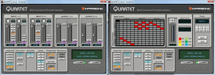

sorry, aber ich muss nochmal nachfragen. Auf dem Bild in deinem Link, sieht man an der Soundkarte, Input 3/4 Microfon und Input 3/4 Instrument. Warum 2x 3/4 ? Stimmt das so oder müsste da stehen 1/2 3/4
Mhh, bei welchem Screenshot genau bist Du gerade?
dein Link, in deinem ersten Post von der Karte selber.
Das sind genau genommen zwei Screenshots vom selben Programm, die ich nacheinander gemacht und anschließend in einem Grafikprogramm nebeneinander kopiert habe. Zu sehen sind die beiden Ansichten, die die Software bietet: Im linken Screenshot ist der Control Mixer zu sehen, rechts der "Free Mixer". Beim Umschalten zwischen den Ansichten (das geht über die Buttons jeweils unten rechts) ändert sich aber nur in der oberen Hälfte etwas, die Anzeige in der unteren Hälfte des Fensters ist immer gleich. Sorry für die Verwirrung, vielleicht hätte ich zwei einzelne Screenshots hochladen sollen.
Zu überprüfen wäre, ob im "Free Mixer" (rechte Ansicht) oben die zweidimensionale Matrix korrekt eingestellt ist --> die Spalten sind die Ein- und die Zeilen die Ausgänge. Ich kann jedes einzelne Kästchen (de-)aktivieren und z.B. den linken Kanal des ersten Eingangs an den rechten Kanal des zweiten Ausgangs schicken usw. Testhalber hatte ich auch mal schlichtweg alle Kästechen aktiviert, da hat aber die Wiedergabe in Cubase trotzdem nicht funktioniert...

Du bist ja echt scharfsinnig. - Habe gerade mein Gehäuse aufgemacht und nachgesehen, und es ist tatsächlich ein Fehler auf dem Produktbild! Auf meiner Karte ist beim Mikrofoneingang korrekterweise Input 1/2 aufgedruckt... Da hat der Hersteller bei den ersten Soundkarten vielleicht geschludert, seltsam!
