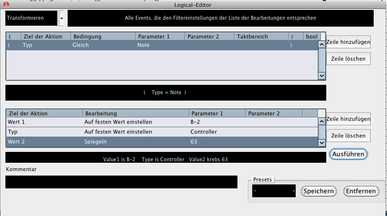

Der Logical Editor siehr dann so aus:
1. Bearbeitung: Alle Noten Wert 1 auf 11 setzen (falls Du CC11 haben willst.)
2. Typ umwandeln von Note auf Controller
3. Wert 2 spiegeln - bei 63.

Hallo clemensvill,
Erstmal vielen Dank. Es hat mir weitergeholfen. Ich habe es im Logicaleditor nicht hingebracht.
Es scheint mir jetzt so:
Die Noten werden umgewndelt in die gewünschten Controllerdaten. Somit sind die Noten ja weg.
Das bedeutet, es gibt keine Möglichkeit, dass die Noten bei diesem Prozess erhalten bleiben und die Controllerdaten extrahiert werden?
Es gibt im Logical-Editor links oben unterschiedliche Modi (da wo transformieren steht). Einer davon ist kopieren.
