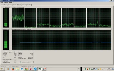

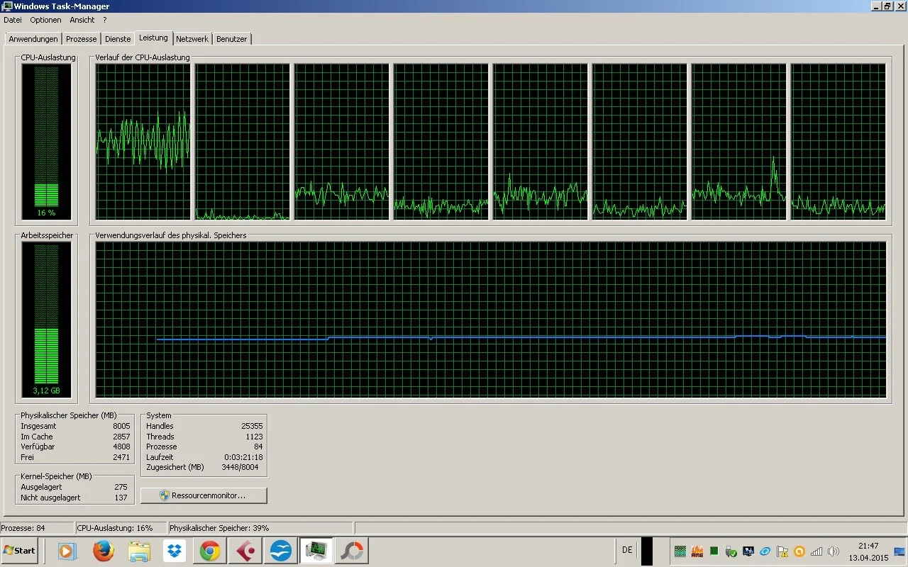

hier meine CPU auslastung während das programm läuft.

weil dort einige Bugs behoben worden sind, die evtl zu deinen Abstürzen führen.
Auslastung der CPU sagt gar nix.
