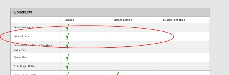

hardware, aber die liegt vor - die frage dreht sich im prinzip um die unterschiedlichen features von cubase studio 5 und der cubase 5 vollversion.

Hol Dir die aktuelle Free Trial-Version von Cubase.
Gibt es im Handel, bzw. bei Steinberg.
Dann kannst Du 30 Tage lang ausprobieren,
ob es Dir gefällt oder nicht . Und solch sinnfreie
Diskussionen erübrigen sich damit auch gleich.
Den dafür nötigen Steinberg-Key hast Du ja schon,
also sollte das überhaupt kein Problem sein.
@Stean:
Habs wohl echt falsch verstanden
CFR
Stean schrieb:
wodurch genau unterscheidet sich jetzt das einbinden externer hardware via routing über busse (wie beschrieben) von der einrichtung als vst-verbindung, wie es die vollversion bietet? bzw. rechtfertigt dieser "mehrwert" eine investition in höhe von 220-250 euro?
Nur das Einbinden externer Effektgeräte rechtfertigt den höheren VK bei Cubase 5 natürlich nicht...;-) Cubase 5 hat gegenüber Studio 5 aber noch einiges mehr an "Features" zu bieten. Und das macht dann wohl den höheren VK aus - und rechtfertigt diesen ggf.
