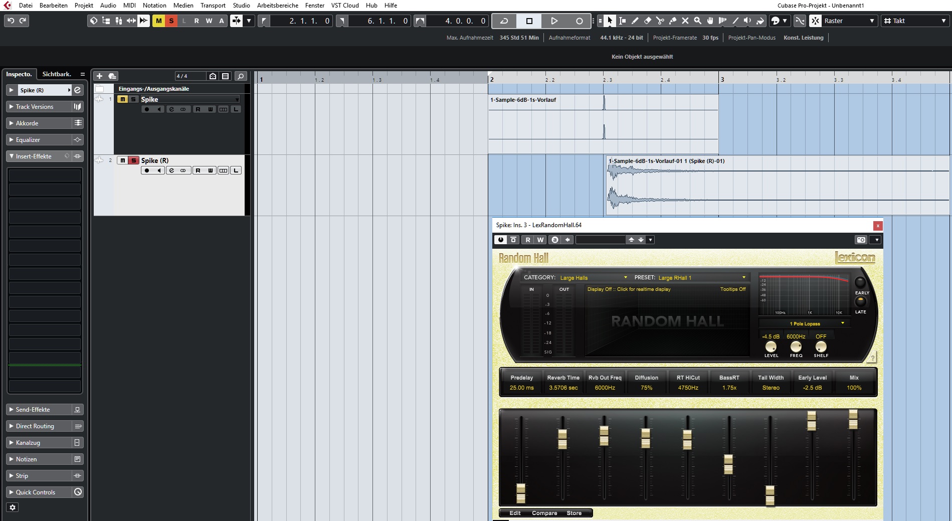

Ich hätte jetzt, ganz unbedarft und als Windows Benutzender, einen Dirac-Stoß ("Knacks") durch das schwarze Loch geschickt und Reverence mit dem Ergebnis gefüttert. Oder ist das jetzt doof?
Genau so kann man es machen.
Ich verwende als Dirac-Stoss ein 1- Sample Klick.
Ich habe es mal drangehängt.
Aber mit einem Sweep ist das Ergebniss akurater.

  • 1-Sample-6dB-1s-Vorlauf.wav
Ich verwende als Dirac-Stoss ein 1- Sample Klick.Anhang anzeigen 106409
Es gibt ja immer noch von Voxengo das Deconvolver-Tool.
Läuft im Demomodus und ist etwas nerdig und in die Tage gekommen, aber funktioniert schon...
