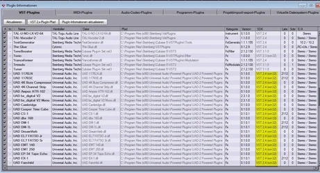

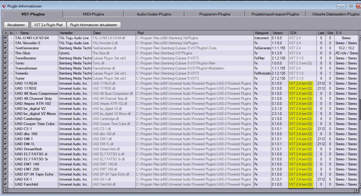

Nachdem ich meine UAD-Plugins ge-updated habe, sind diese als 32bit Plug-ins, anstelle von 64bit Plug-ins installiert.
Dies führt natürlich dazu, dass Cubase sich aufhängt, sobald ich ein entsprechendes UAD Plug-in auswähle.

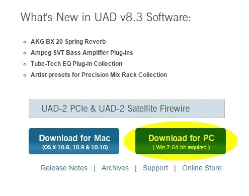

Die Version, welche ich für das Update (Version 8.3) von der UAD geladen habe ist ausschliesslich für 64bit Rechner. Daher verstehe ich nicht woran es liegen kann.

Nein ich denke das Update ist ok (siehe screenshot).
Etwas anderes gibt es gar nicht zu laden auf der UAD Seite.

Hast du dir mal die Pfade angeschaut, wo er sucht, er sucht ja im (x86) ordner.
schau mal wo die 64bit drinnen sind und gib ihmm den an.

Ok, danke. Jetzt habe ich einen neuen Pfad erstellt zu zum anderen UAD-Ordner.
Jetzt laufen die Plug-ins.
