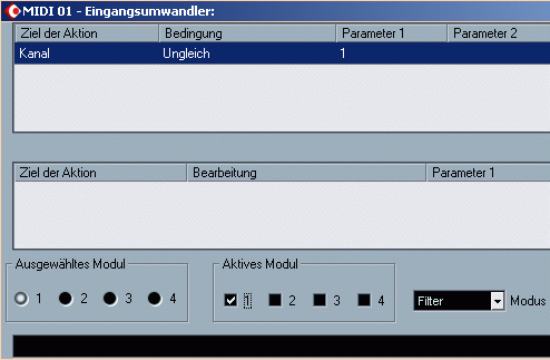

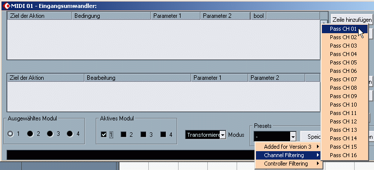

[g=539]Cubase[/g] verwendet normalerweise bei allen auf Aufnahme geschalteten [g=32]MIDI[/g]-Spuren SÄMTLICHE Midikanäle, und zwar unabhängig davon, welchem Kanal eine Spur zugeordnet ist.
Will man auf verschiedenen Spuren nach [g=20]MIDI-Kanal[/g] getrennt (bezogen auf die ankommenden MIDI-Daten!) aufnehmen, so muß man den "Eingangsumwandler" in jeder Spur aktivieren und den so einstellen, daß z.B. die MIDI-Spur auf Kanal 1 nur die MIDI-Daten aufnimmt, die auf [g=20]MIDI-Kanal[/g] 1 gesendet wurden, die Spur zwei nur Kanal 2 usw. usf.
Bei SX3 gibt es für diesen Anwendungsfall ("nach [g=20]MIDI-Kanal[/g] getrennt aufnehmen") bereits fertige Presets ("Channel Filtering") im Eingangumwandler, sodaß man leicht über die 16 [g=32]MIDI[/g]-Kanäle eines [g=32]MIDI[/g]-In-Ports 16 verschiedene Spuren für die Aufnahme ansteuern kann - siehe Screenshot 1, wo eine Spur dann nur noch via Kanal 1 aufnimmt.
Ob es diese praktischen Presets auch bei LE etc. gibt weiß ich leider nicht, ansonsten müßte man eine dafür passende Regel selber erstellen - siehe Screenshot 2 :
Hier werden alle [g=32]MIDI[/g]-Daten ungleich Kanal 1 herausgefiltert, sprich eine so eingestellte Spur nimmt nur noch vom Kanal 1 auf.
P.S.:
Der Eingangumwandler gilt natürlich nur für die Aufnahme! Wenn ich eine Spur auf Kanal 6 z.B. via Kanal 3 eingespielt habe, wird diese Spur bei der Wiedergabe natürlich trotzdem auf Kanal 6 abgespielt.
Gruß
Werner
