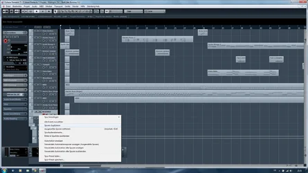

du kannst doch in die Spur gehen und rechte Maustaste und Spuren dublizieren machen
Nur musst du nicht in die Spur sondern ganz vorne, wo der RecButton ist also der Kasten vor der Spur

Dankeschön, ab und zu kommen noch Fragen bei Cubase seit dem ich von Samplitude weg bin.
