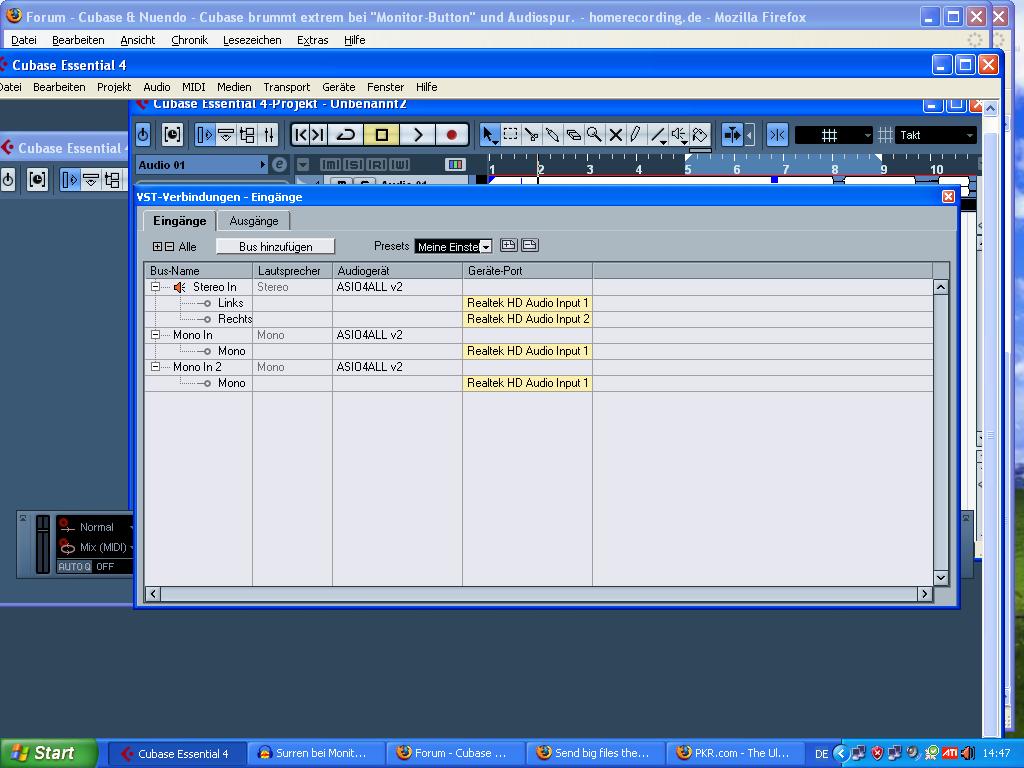

Ich nehme an du meinst diesen Screen im Anhang? Ich habe mal eine Aufnahme von dem Störgeräusch gemacht. Vielleicht kann das ja jemand zuordnen?!
http://www.sendspace.com/file/mcpwo7
Also abgesehen davon, daß mir das Bild schon etwas komisch vorkommt (zweimal den gleichen Eingang Line 1 in Mono 1 +2 nur so z.B.)

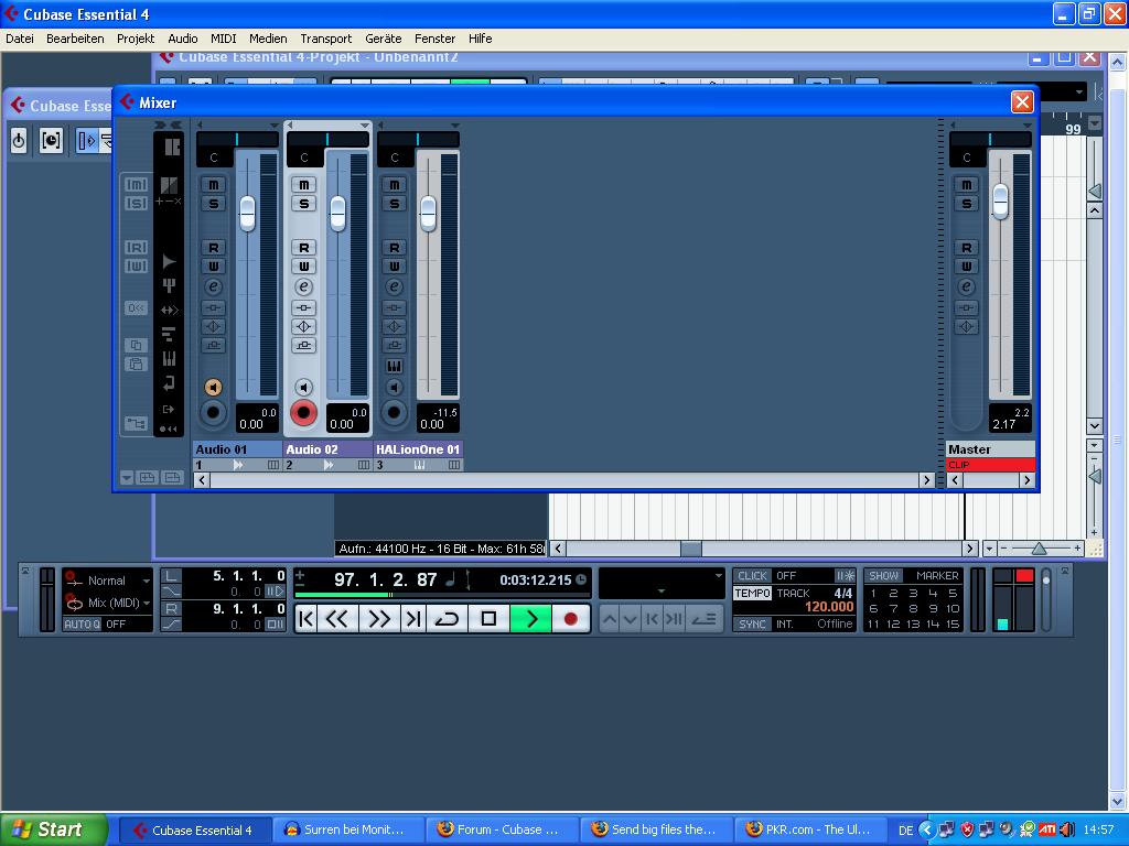

meinte aber die MIxeransicht...
Also ich habe mal an den [g=77]VST[/g] Verbindungen rumprobiert. Egal welche Einstellung ich nutze, auch wenn ich nur z.B. einen Mono-Eingangs-[g=183]Bus[/g] anlege (und sonst nichts), trotzdem kommt dieses Störgeräusch.
Hier der Mixer:
Okay, dein mixer zeigt keine ein-und ausgänge an...

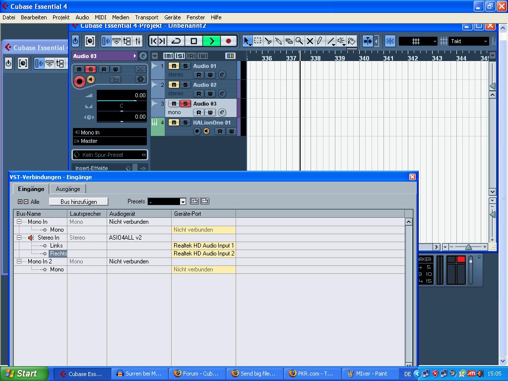

Also ich würde auf jeden fall den Eingang Mono-IN 2 schon mal auf Realtek HD Audio-Input 2 statt 1 setzen...
der ist nämlich sonst zweimal drin!
Was mich wundert. Wenn ich in [g=77]VST[/g]-Verbindungen nur den Stereo In-Bus anschalte, dann kommt sehe ich in der Lautstärkeanzeige etwas wenn ich in einer Mono-Audiospur etwas ins Mikro spreche. Aufnehmen kann man das aber nicht. Und egal wie ich die Mono-Busse konfiguriere (bei [g=77]VST[/g]-Verbindungen), das surren bleibt da.
Schon gemacht, der Problem bleibt aber.
