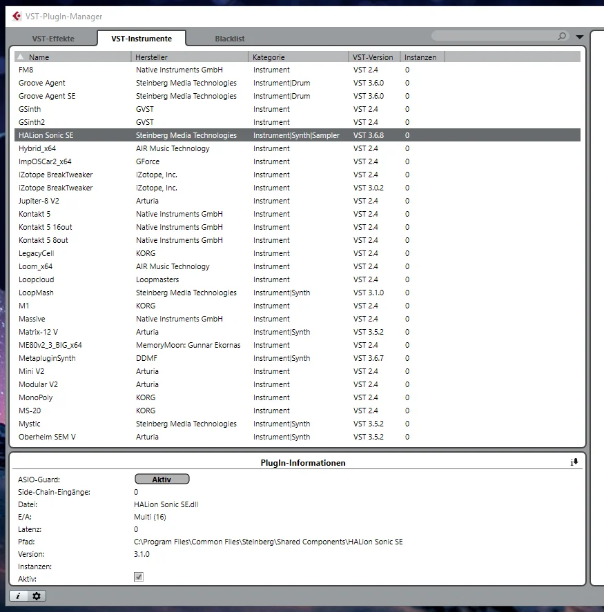

In Cubase gibt es ja die Plugin-Info. Mittlerweile heisst der Plugin-Manager.
Dort müsste der Halion Sonic SE auftauchen.
Falls nicht, kannst Du auf Deinem System nochmals händisch suchen bzw. der Halion müsste irgendwo im Common Files Ordner liegen.
Ist die dll dort, aber Cubase findet sie nicht, nusst Du nochmal den Pfad überprüfen und ob dieser in der Plugin Info angegeben ist.
Hier ist ein Screenshot aus 9.5.
7.5 sah, glaube ich noch etwas anders aus und müsste noch der 6.5 ähneln. Weiß es aber nicht genau, weil ich Version 7 ausgelassen habe.

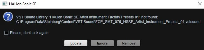

Dazu kommt nach einer erneuten Installation folgende Fehlermeldung:

Moin der Halion Sonic SE ist ein VST3 Plugin das man nicht im Plugin manager findet, denn es liegt hier bei mir in Programme/ Common Files/
Steinberg*/ Shared Components
und bei der Neuinstallation bitte den Haken für alle User installieren setzen. Das ist ganz wichtig damit Cubase auch in diesen Ordner kuckt
Bei mir liegt da auch der Groove Agent SE
Reaktionen: Gaffer
Und falls die Content Fehlermeldung kommt kann man die Media Bay neu scannen lassen und gegeben falls die Scanordner ändern
Reaktionen: Gaffer
