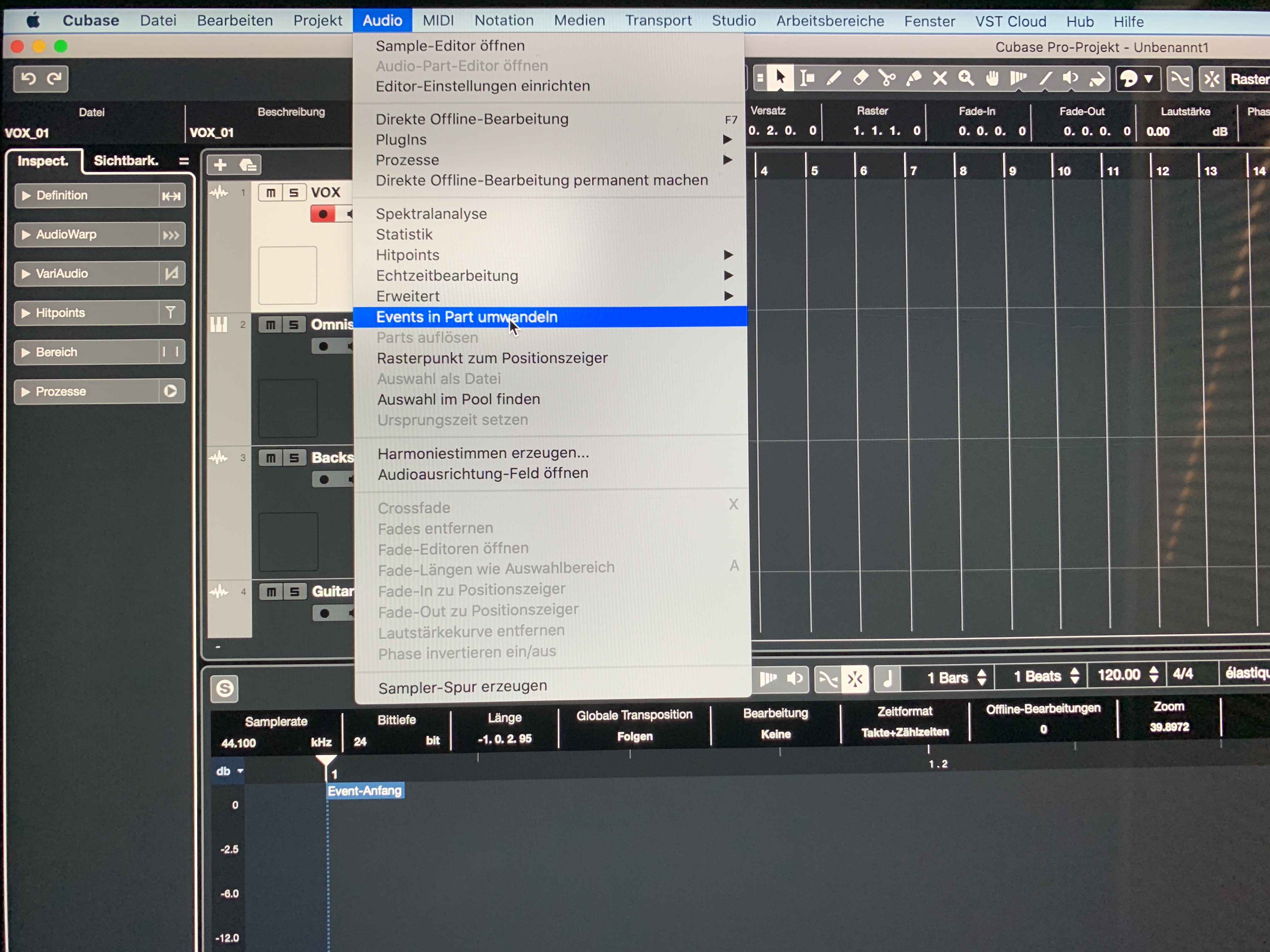

Hallo zusammen,
ich habe eine fragen. Ich benutze Cubase 10.5 und möchte ARA funktion benutzen.
Finde aber unter Audio kein „Erweiterungen“
Melodyne ist instaliert….
kann mir jemand helfen?
Lg

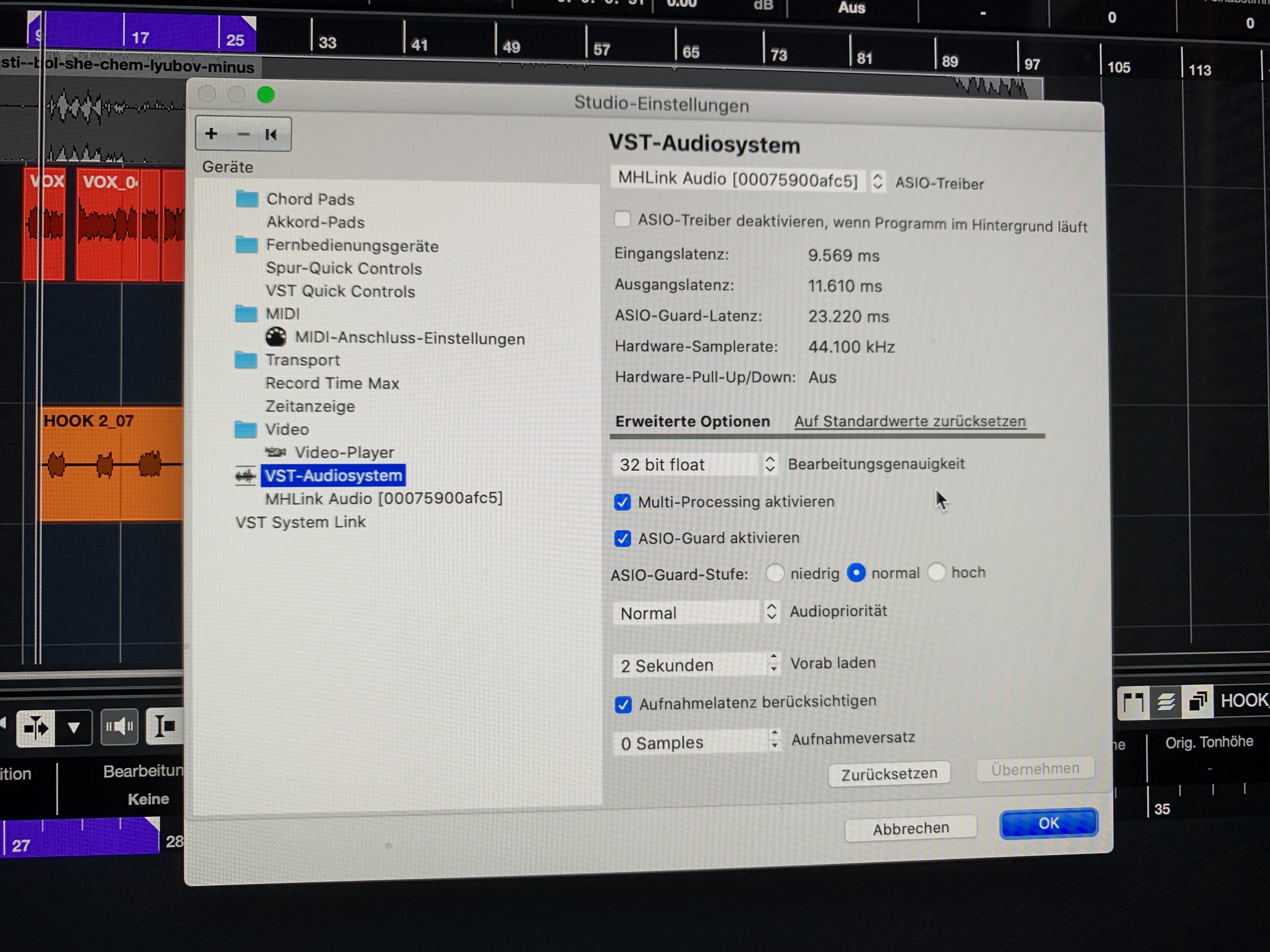

Gehe mal in die Studio-Einstellungen, dann linke Seite VST Audiosystem und auf der rechten Seite unter Erweiterte Optionen wechselst du unter Processing Precision von 64bit auf 32bit.
Habe gemacht. (Siehe screenshot)
trotzdem keine kategorie „Erweiterungen unter Audio“ (siehe Bild)
kann das nicht verstehen…

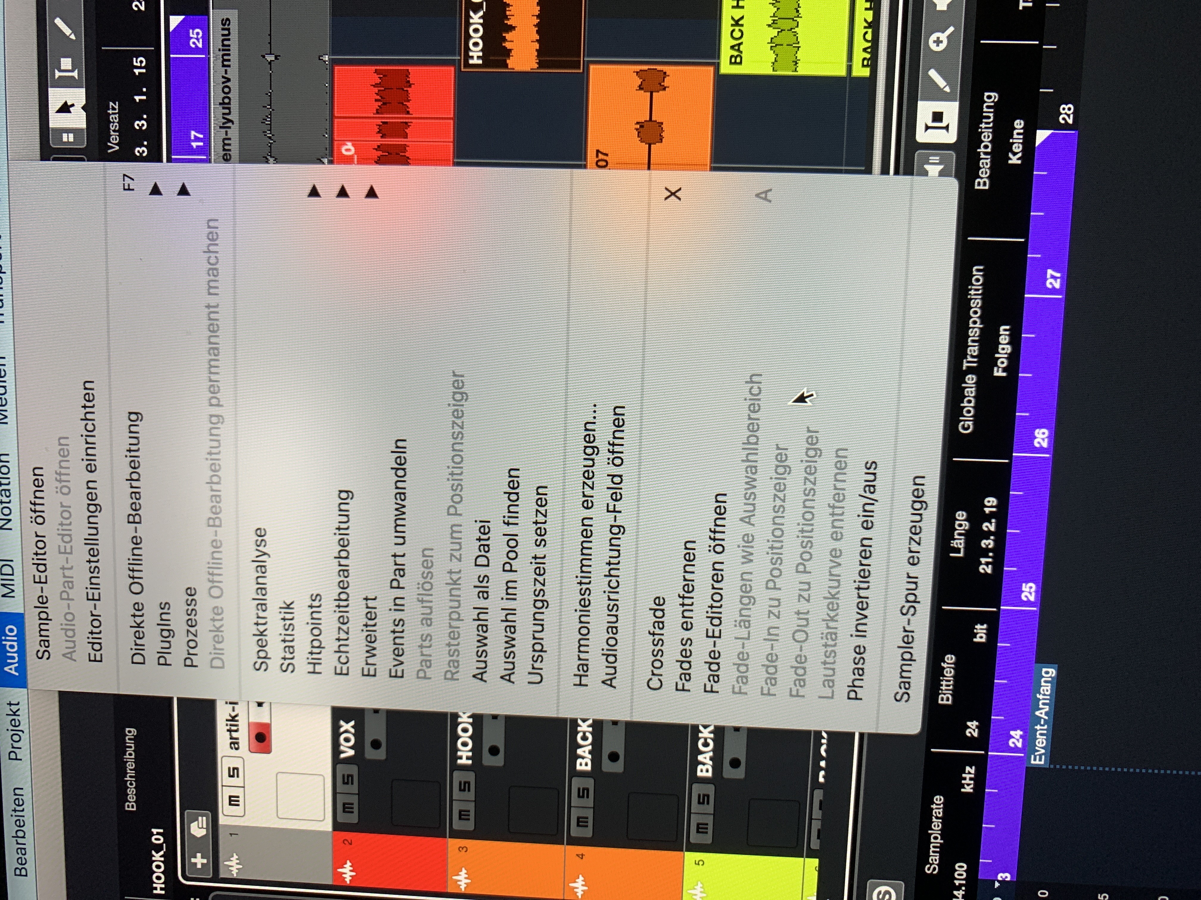

Hat jemand eine Lösung? :(

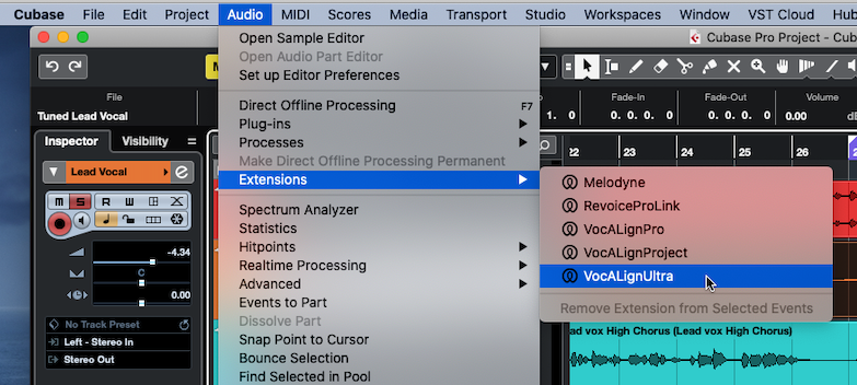

richtig, korrekt sähe es so aus im Menü:
Warum habe ich dass denn nicht?:(

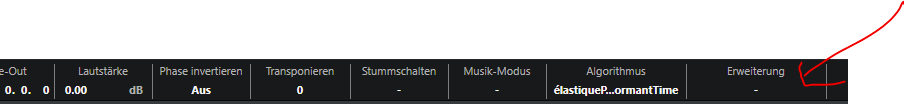

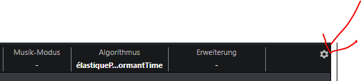

Siehst Du die Erweiterungen in der Info Zeile wenn Du ein Audio Event marlkiert hast?
Wenn nicht, dann kannst Du das Feld Erweiterungen hier ergänzen:

In der Info Zeile sehe ich es auch nicht…
