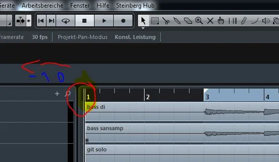

Guten Abend,
ich vermisse eine Funktion in Cubase 8 Pro, die ich vorherigen Versionen mal hatte.
Wahrscheinlich finde ich sie einfach nicht!
Ich möchte im Projektfenster vor derm ersten Takt Takte einfügen.
Ist Stand
Start: 1, 2, 3, 4,
Soll
Start -3, -2, -1, 0, 1,
Anbei eine ausführliche Skizze ;-)
Wäre super wenn das jemand weiß unter "Takt einfügen" "Auftakt2 o.ä. finde ich nichts im Netz oder der Anleitung.
Gruß
M.J.

geh auf Projekteinstellung und Takt verschieben auf 3 oder 4 positiv nicht negativ
bzw Taktversatz

versatz würde ich meiden, wird gerne verwirrend.
die einfachste lösung ist die: zieh mit den locatoren von takt 1 einen bereich in der von dir gewünschten länge auf (also z.b. 4 takte), "stille einfügen", fertig.
bzw Taktversatz
Genau so funktioniert es, Danke!
