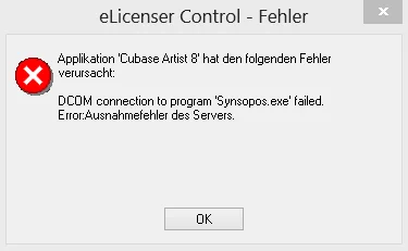

Leider muss ich inzwischen doch auch wieder von gehäuft auftretenden Abstürzen beim Start oder beim Beenden von Cubase berichten. Vielleicht, weil ich sein einiger Zeit wieder vermehrt auf alte Projekte zugreife ...
Vielleicht hängt es aber auch mit der fürchterlichen iLok-Software zusammen, die immer wieder Probleme macht. Urplötzlich findet der Treiber die Lizenzen nicht mehr, nachdem es drei Minuten zuvor noch ging.
Ulkig ist auch die Fehlermeldung die ich gerade beim Starten von Cubase 8 Pro erhielt. Siehe Bildchen - und man beachte, dass ich nie "Cubase Artist" besessen habe, da ich seit jeher immer nur die großen Versionen verwende.
Unter dem aktuell verwendeten Betriebssystem ist Cubase 8 Pro, 64 Bit sogar die einzige Cubase-Version, die je installiert war.

... und erklärt auch nicht den Schriftzug "Cubase Artist" :D

stoman hast du denn die neusten elicenser Treiber drauf?
Vielleicht auch mal den ELicenser reparieren oder warten (mit dem Control Center).
Evtl mal einen anderen USB Port probieren.

Hmm, an den ELicenser hatte ich bisher noch nicht gedacht, weil der - augenscheinlich - nie Probleme bereitet hat (ich habe den seit SX-Tagen, und er lief immer ohne Mucken). Was man von den beiden iLoks wahrlich nicht behaupten kann.
Ich hab die Version des Treibers installiert, die mit Cubase 8 geliefert wurde. Gibt's denn da eine neuere Version?

Hallo Stomann,
ich hatte eben die selbe Fehlermeldung.
Hab den elicenser de- und neu installiert.
Jetzt scheint wieder alles rund zu laufen.
Ärgerlich ists auf jeden Fall
