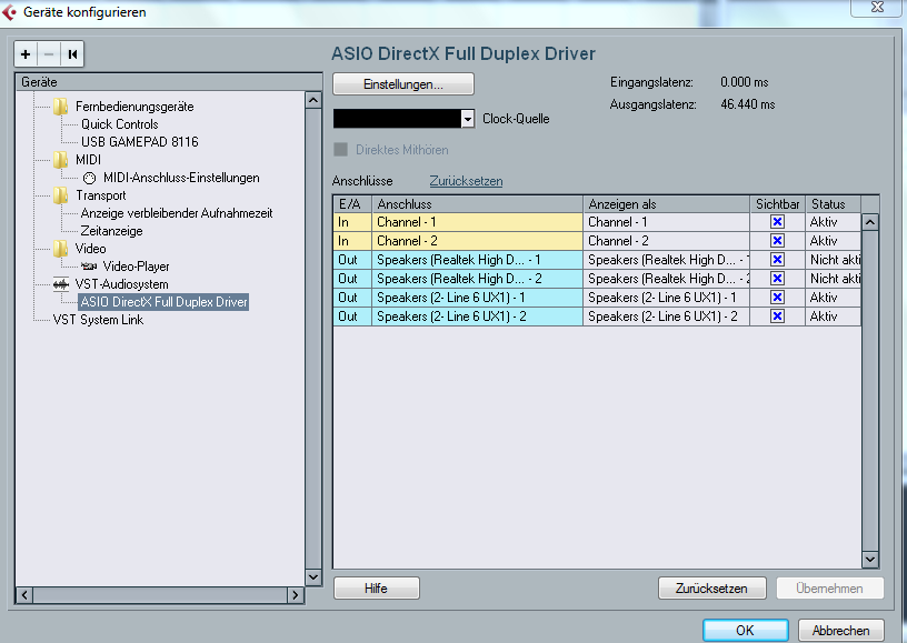

Ich habe mir vorgestern den hübschen Toneport UX1 zugelegt. Alles wunderbar, nun möchte ich dieses Interface mit meiner PODFARM 2.0 in Cubase zum aufnehmen einfügen. Wie kriege ich es nun dort rein? Als Ausgang erkennt Cubase den UX1 doch als Eingang kann ich den Toneport nicht auswählen. Ich bin leider ein absoluter Anfänger in Sachen Cubase. ;) Ein bisschen Gnade bitte ^^ Achja, ichhabe auch schon die Podfarm DLL in den VSTPlugins Ordner von Cubase getan.

Hast Du unter VST-Audiosystem nur diesen ASIO-Treiber zur Auswahl? Normalerweise muss man an dieser Stelle den ASIO-Treiber des verwendeten Interfaces auswählen. Der Full-Duplex Treiber liefert u.a. sehr schlechte Latenzen. Siehe auch "Getting started" Handbuch.

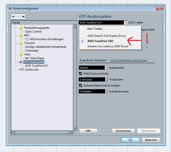

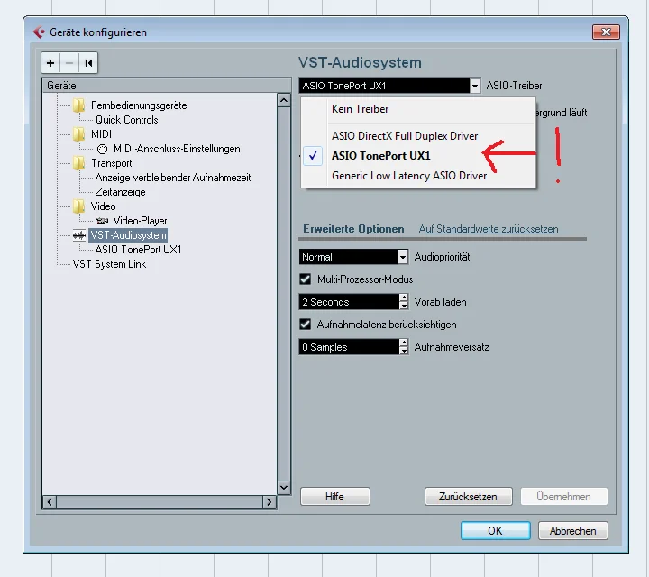

Siehe Bild - wichtig. Wähl' den aus. Dann dürfte die Latenz keine Probleme machen.

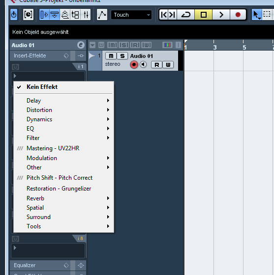

Auf der Spur kannst du dann unter "Insert-Effekte" die Plugins auswählen, in diesem Falle dein PodFarm.
Edit: Okay, dass du die DLL schon drinhast, hab' ich jetzt erst gelesen. Einbindung siehe zweites Bild.
