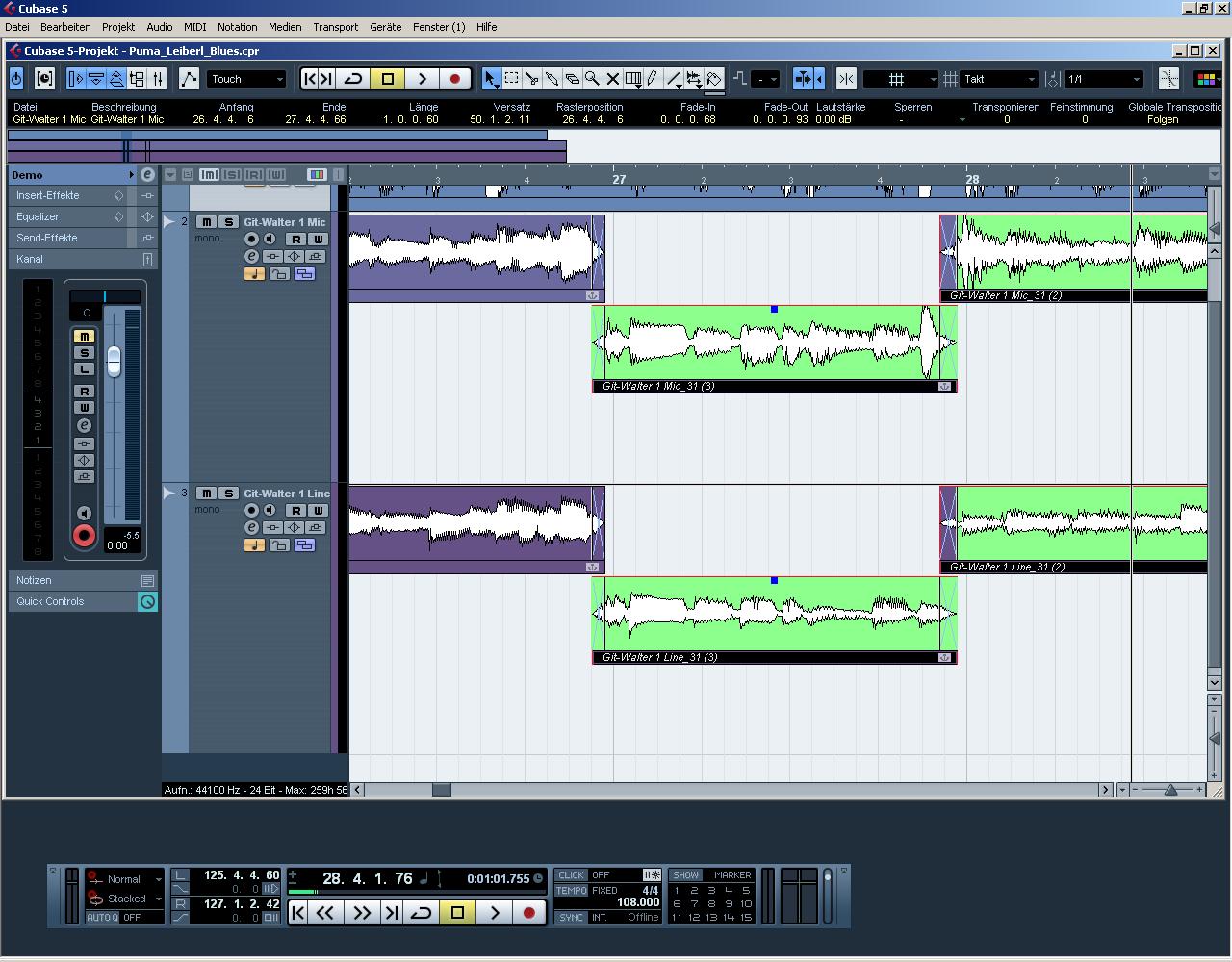

Ich hab jetzt einen Screenshot dazu gemacht - vielleicht ist es so besser verständlich.
Noch zur Erklärung:
In den beiden Spuren Mic und Line sind die jeweils die ersten und zweiten Takes gruppiert.
Ich nehme Gitarre gleichzeitig mit MIC und LINE auf - so schaffe ich es, dass alles komplett synchron bleibt.
Wie schon beschrieben, die jew. 2.Takes werden aus dem 1.Take entnommen.
Und ich bräuchte nur Info, ob es möglich ist. den 2.Take direkt zu importieren - ohne dazwischen ein Stacked-Cycle-Recording zu machen, damit ich eine zweite Take-Spur bekomme.
lg
Walter

Ich denke, das ist schon verstanden worden.
Du willst einfach die Spurdarstellung wie im Stack-Recording ohne dass Du Stack-Recording machst.
Ich weiss nicht, ob das geht, andere wohl schon. Warten wirs ab.

Wenn du die Ebenendarstellung auf "Fest" stellst, kannst du dir deine zweite Spur im Stacked Modus einfach erstellen, indem du ein Event dahin ziehst, wo die zweite Spur sein soll. Ist mit Worten blöd zu beschreiben. Bin mir auch nicht sicher, ob es das ist, was du meinst.
Du musst aber kein stacked Recording ausführen und auf den zweiten Durchgang deines Loops warten, um neue Takespuren zu erstellen.
Gruß, TheRemix
Im Prinip ist es das was du beschreibst - nur ich finde das nicht.
Wo stelle ich Ebeneneinstellung auf "Fest"?
Wenn ich ein Event unter die erste Spur ziehe dann erstellt sich bei mir immer eine neue Audiospur und kein neues Event.

Das Symbol heißt Ebenen-Darstellungsart.
Handbuch Seite 29 unter Projektfenster.
Ich markiere die beiden 1. Events in den Audispuren und dann unter Bearbeiten / Gruppieren hänge ich sie zusammen. Das gleiche mache ich auch mit den 2.Events. Somit beabeite ich nur 1 Spur - die andere wird autom. mitgezogen (Schneiden und Crossfading).
PERFEKT - Das ist es!!!
Vielen Dank @ TheRemix
