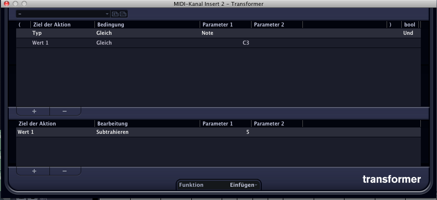

Lad mal den MIDI-Effekt "Transformer"
und dann stellst du das etwa so ein:
(im unteren Feld gibst du ein, wieviele Halbtöne "subtrahiert" bzw. "addiert" werden.

ka das funktioniert danke,....meines empfindens aber irgendwie ne unelegante lösung:))
aufm garageband (ipad version) gibt man schlicht die gewollte tonleiter ein und das piano roll hat nur noch richtige töne,....das ist gut gelöst.
muss doch in cubase auch gehen man kann ja auch im standart fenster eingeben welchen grundton man hat, oder ist das nur das ichs beim wieder öffnen gleich wieder weis:))
