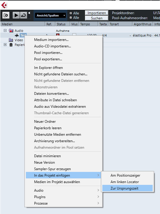

es handelt sich um audiospuren. ich dachte es gibt irgentwie so ein "pool" fenster wo alles drin ist was ich in der session aufgenommen habe, die ich nur rausziehen muss und fertig. str-alt-s funktioniert nicht beim neu öffnen des projektes
Dann schau doch einfach mal im Pool nach, dort müsste die Datei noch zu sehen (und anzuhören) sein. Von dort aus kannst Du sie auch wieder ins Projekt ziehen.
Die Audio Dateien befinden sich normalerweise im Ordner Audio, der in dem Projektordner angelegt wird in dem das Projekt gespeichert wurde. Oder du greift da eben über den Pool drauf zu.
aber das er die spuren so reinsetzt , wie ich sie damals gelöscht habe, geht nicht mehr ?
Diese Funktion könnte Dir vielleicht helfen:
du bist der beste ! und wie spiele ich die datein im pool direkt schon ab ? für mich noch nicht ersichtlich
