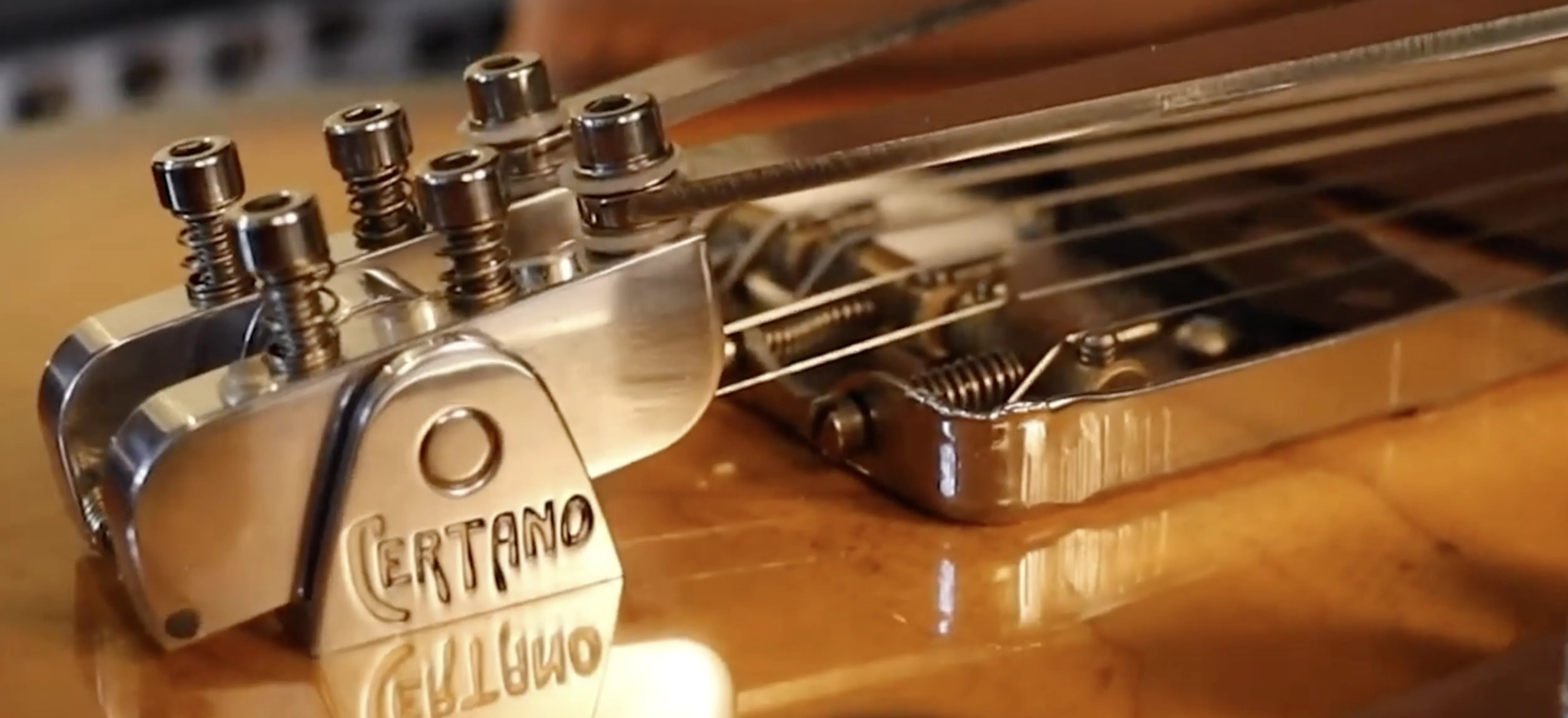

die certano dinger scheint es mittlerweile auch in varianten zur einfachen installation für normale e-gitarren zu geben...
bei Thomann* gibt es mehrere Varianten.
Fürs schnelle aufbringen auf einer Tele sind auch die hier geeignet. In Double- und SingleBender Ausführung erhältlich.
Alles dabei und keine Bohrungen oder sonstige Holzarbeiten notwendig. Inkl. Bridge.
Auch für Gitarren mit Stop Tailpiece in den zwei Ausführungen erhältlich. Einfach das Tailpiece tauschen, fertig.
Und um seine Gitarre für Slide in Stellung zu bringen, das hier.
So was habe ich mir mal vor langer Zeit gekauft und hier rumliegen. Muss ich noch mal ausprobieren.

Ich hab mir wie gesagt den Certano Bender bestellt und jetzt traue ich mich nicht weil man bohren (und pfeilen?)] muss. Brad Paisley hat den wohl im Gurt. Er muss nur die Gitarre runterdrücken. Ich hab zwar nur ne Squier Telecaster, die weniger gekostet hat als der Bender selbst, aber ich brings ned über mich.
Ich hab ihn jetzt, nachdem er hier einige Monate rum lag, einfach mal ausgepackt ... Evtl. kann das ja noch ein Projekt für die nächsten 8 Wochen werden :D ...

Ja also meiner ist dann wohl kein "Allparts", sondern ein originaler vom Herr Certano aus fronkreisch, aber preislich lag der genau so. Der Lag hier glaub ich sogar 2-3 Jahre im Trempel. D.h. dort müsste ich vermutlich die Bridge anfräsen und ich weiß ned ob ich das gut finde :/ ... Damals gabs das noch gar nicht mit dem "Allparts".

Für weniger als 90 EUR gibts bei Thomann* ja schon das hier:
  • #153
Genau. Und da lässt man sich dann ein Holzstück annähen und rödelt 'nen Multibender rauf. So jedenfalls mein Plan. Die Düsenberg Fairytale haut halt mit 2,4k rein.
Reaktionen: Schludi
  • #154
Du hast doch nen 3D Drucker? Bau dir halt erst mal ne Kralle, auf den du den Bender montierst (wird ggf nur tricky wegen Materialstärke, aber du kannst den Bender ja auf ein kleines Blech montieren und das in deine Kralle). Dann musst du nicht in die Decke bohren, wenn du das nicht willst.
Den Steg anfräsen sehe ich nicht so als Problem, da du den ja problemos danach ersetzen kannst, wenn du kein Bock mehr drauf hast.
