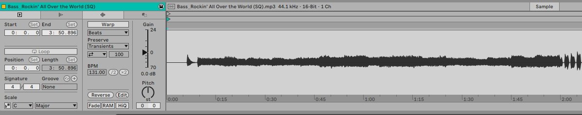

Im Clip-Fenster unten finde ich lediglich einen Gain-Regler mit welchem ich die Lautstärke pro Clip verändern kann (siehe Bild), aber gibt es auch eine einfache Möglichkeit pro Clip unterschiedliches EQing anzuwenden?

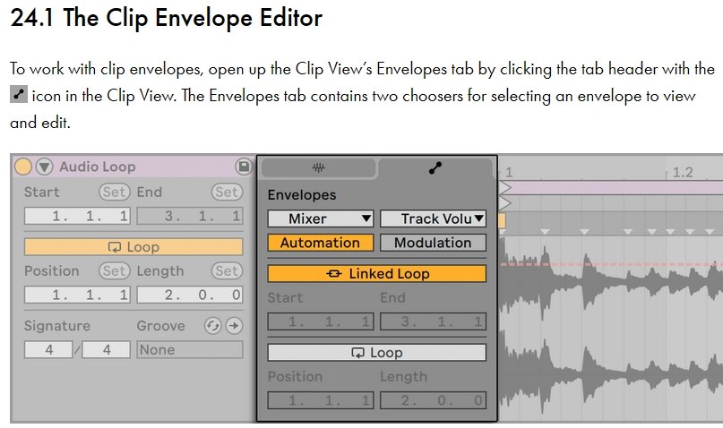

Das geht mittels Automation/Modulation https://www.ableton.com/en/live-manual/12/clip-envelopes/#clip-envelopes

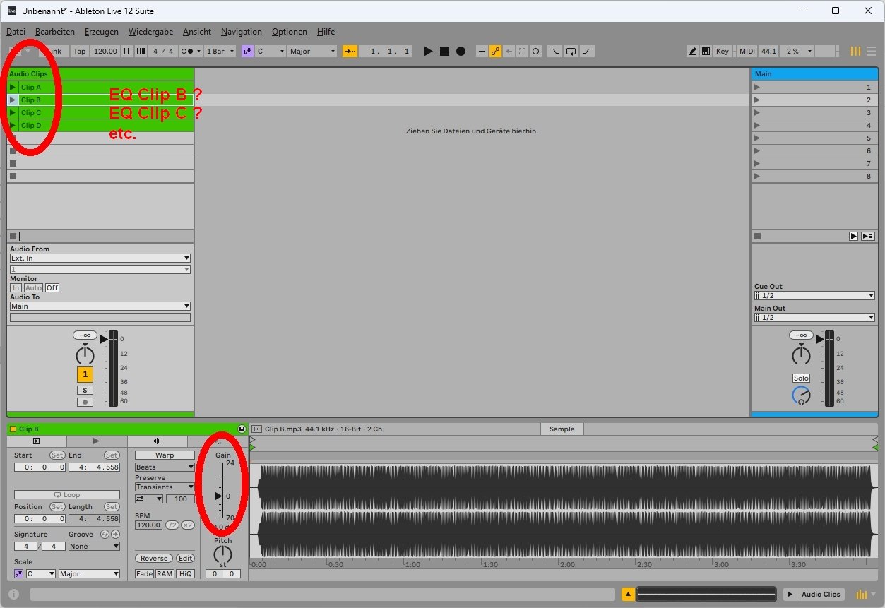

Danke für Eure Tipps, aber oh je - ich fürchte das wird dann komplizierter.
Es fängt schon mal damit an, dass ich gar nicht in den Clip Envelope Editor gelange.
Bei mir sieht das bspw. so aus (bei dem Clip handelt es sich um eine Bass-Spur, hinterlegt ist ein mp3):
Wie gelange ich also von dort oben nach hier:

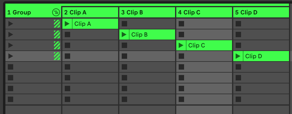

Ein Workaround der etwas weniger komplex ist: Die Clips in separate Spuren packen und dann gruppieren.

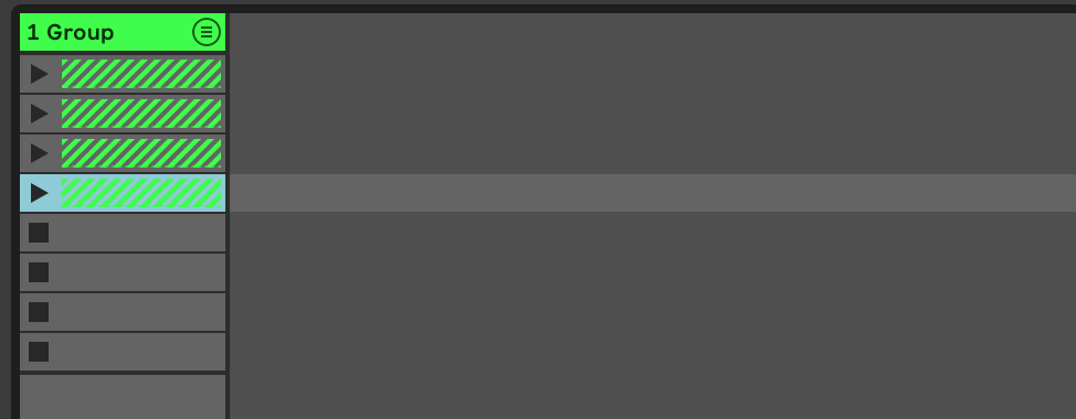

Eingeklappt bleibt das ganze dann trotzdem übersichtlich und die clips lassen sich wie in einer normalen Spur abspielen.
