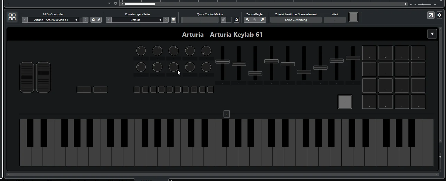

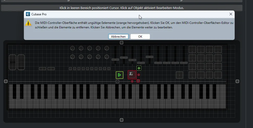

Ich habe für mein Arturia* Key Lab 61 (Version 1 - die robuste Metallgehäuse-Version mit den Holzrändern) ein MIDI Remote Skript für Cubase 12 (ab 12.0.50) erstellt:
Was ich allerdings noch nicht geschafft habe ist das Transportfeld hinzuzufügen. Abgesehen von dem Wiederholen-Button (im Screenshot unten gerade aktiv neben den Triggerpads) senden diese Buttons keinen Befehl, der den Editor dazu bewegt, einen Button hinzuzufügen.
Weiß jemand zufällig wie ich die Transportbuttons da reinbekomme? Ich wollte zuerst Buttons hinzufügen und dann über den Zuweisungsassistenten die Funktionen record, rewind etc darauf mappen ...

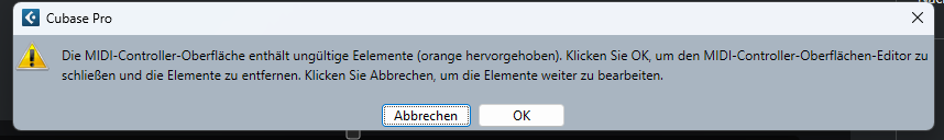

Das Problem was ich habe ist, dass sie mir als ungültig markiert werden und anschließend auf der Oberfläche in der Midi Remote-Sektion entfernt werden.

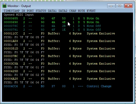

Die Transportfeldtasten senden (außer der Wiederholen-Button in blau am schluss) SYSEX-Codes:
Gibt es in Cubase eine Möglichkeit auf diese Sysex-Codes zu reagieren?

Ich habe das Problem nachvollziehen können, auch bei mir reagiert der MIDI Remote-Editor von Cubase 12.0.50 nicht auf Tasten, die SYSEX-Codes senden. Das hilft @Schludi nicht weiter, aber er macht offensichtlich nichts falsch.

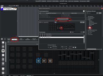

Ich hoffe ich verstehe dich richtig!?
Also, wenn Du deine Midi-Remoteseite geöffnet hast, gehst Du auf Midi-Controller-Oberfläche bearbeiten (Bleistift-Symbol)
- dann einfach ein "L+" setzen, so viele wie Du brauchst
- dann auf den Zuweisung - Assistenten, aber den links oben, neben Hersteller (Screenshot)
- dann auf der Oberfläche vom Assistenten, deinen neu erstellten Button markieren und rechts (Funktionen-Browser) den gewünschten Befehl zuweisen (Scrennshot) in deinem Fall der Reiter "Transport" und dann die Befehle
- zum Schluss, "Zuweisung anwenden" nicht vergessen!
Reaktionen: Schludi und Gast90407
Also ich habe das jetzt mal mit meinem Arturia* Keylab 88 MK2 ausprobiert.
So wie ich das geschrieben habe, funktioniert das soweit, aber es wird nicht gespeichert, weil z.B. die Transportbuttons eben nicht erkannt, sondern von mir einfach platziert und zugewiesen wurden, sie wurden aber nicht wirklich von Cubase erkannt.
Somit bleiben sie orange umrandet, und das ist fehlerhaft und wird nicht gespeichert.
Das trifft auf mehrere Taster zu, ich finde das auch ehrlich gesagt zu kompliziert.
Warum das Arturia einige Buttons nicht senden lässt?...weiß ich nicht!
Und wozu soll man sich da reinfuchsen, das braucht man fast nie wieder. Service geht anders, Steinberg* soll da ein paar Studenten dran setzen und ein Script nach dem Anderen raushauen.
Reaktionen: Gast92251 und Schludi

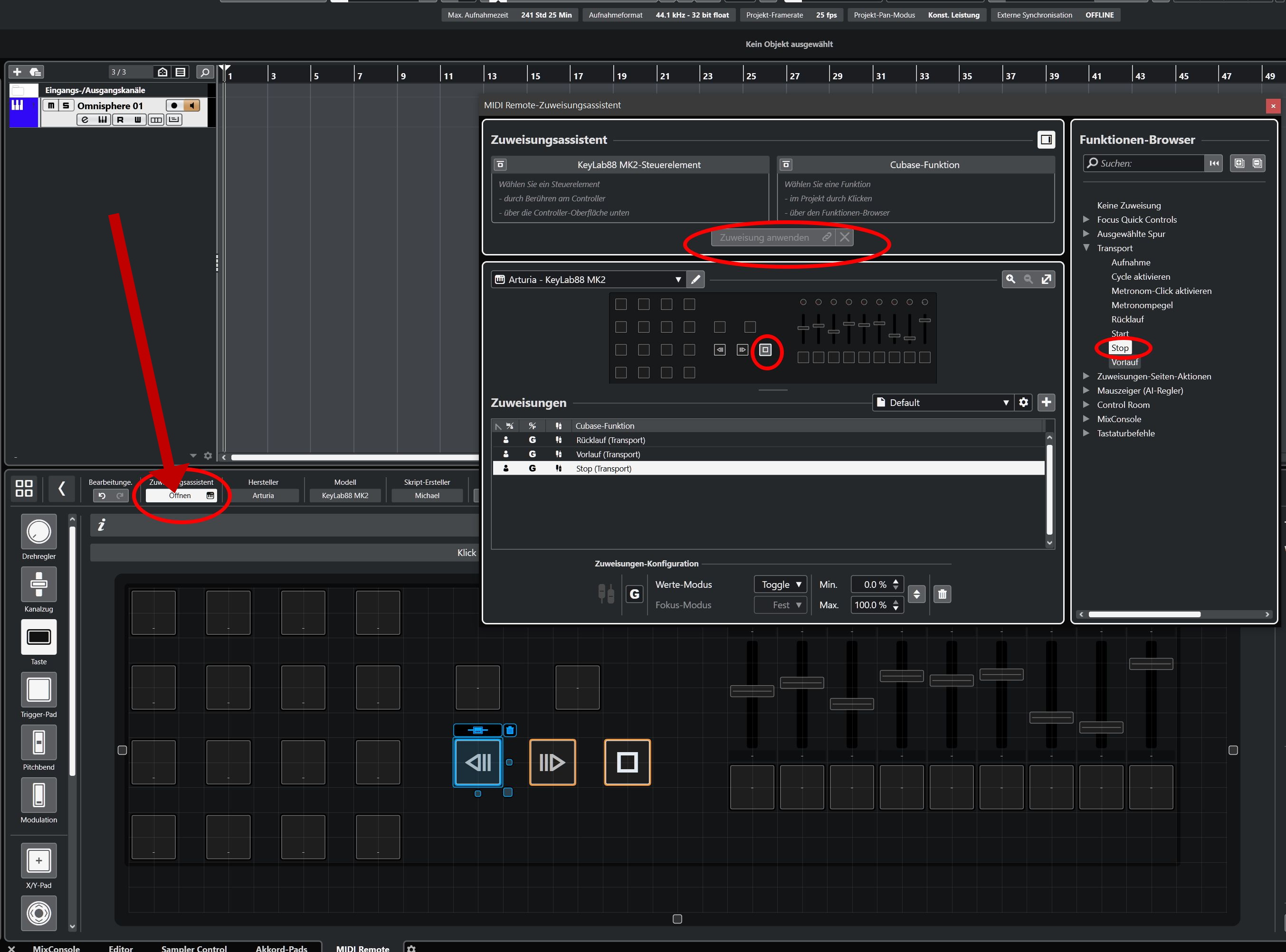

So, wie es @NorthernDecay beschrieben hat, sieht es bei mir auch aus, seitdem ich dem Tipp "Zuweisungsassistent links oben" folge. Wenn man unten rechts "Zum Zuweisungsassistenten" anklickt - die andere Möglichkeit hatte ich gar nicht gesehen -, kommt nur eine Fehlermeldung.
Es sieht für mich so aus, als ab "SysEx-Daten", mit denen Cubase an anderen Stellen gut zurecht kommt, für den MIDI Remote-Editor ein Problem sind. Da würde dann auch kein neues Skript helfen... Vielleicht ist ja hier jemand zugegen, der sich mit MIDI besser auskennt als ich und das fundiert beurteilen kann.
Reaktionen: Schludi

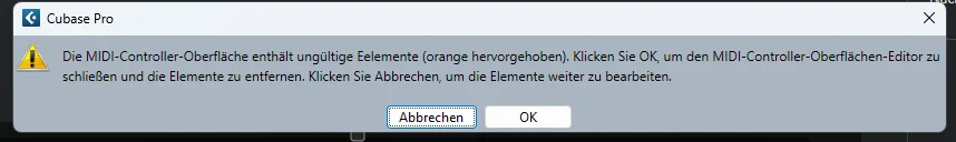

Ja der markiert die irgendwie orange und wenn man dann in den Zuweisungsassistent will kommt so was:
Ich habe mal einen zusätzlichen Pfeil in den ScreenShot von @NorthernDecay eingebaut, wenn man den Zuweisungsassistenten über den dort markierten Button aufruft, verhält sich MIDI Remote etwas anders.
Reaktionen: Schludi

Ich habe mal einen zusätzlichen Pfeil in den ScreenShot von @NorthernDecay eingebaut, wenn man den Zuweisungsassistenten über den dort markierten Button aufruft, verhält sich MIDI Remote etwas anders.Anhang anzeigen 118343
Hmm ja aber wenn man da denn wieder rausgeht lässt es sich nicht speichern:
Ist das bei dir anders?

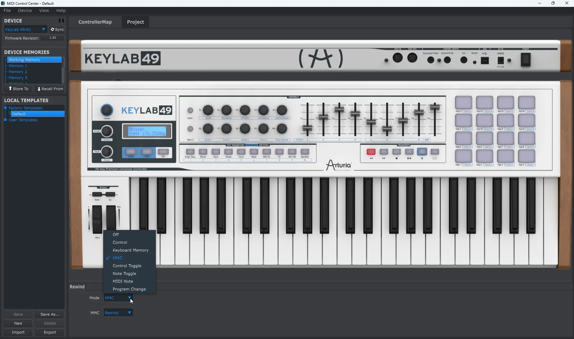

Auf die harte Tour könnte ich es auch machen und die Belegung hier ändern:

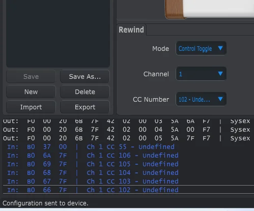

Ich hab jetzt mal anstelle der SysEx / MMC-Commands "Control Toggle" eingestellt - hoffe das kommt sich mit nix anderem ins Gehege:
Und nach der Änderung nimmt er sie dann natürlich:

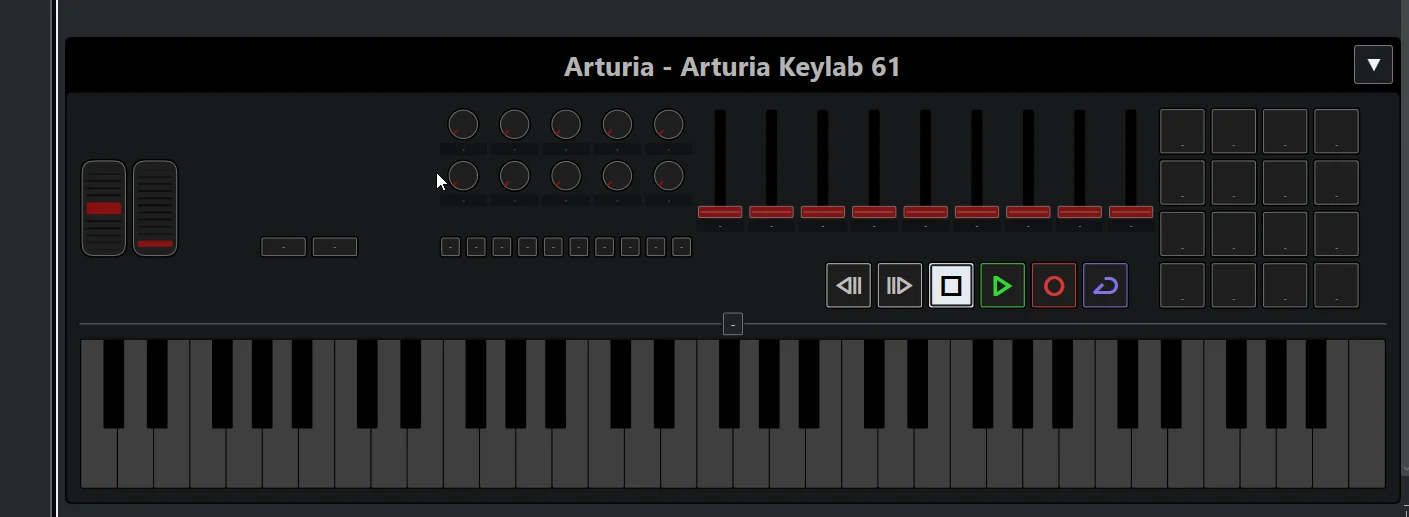

Ansatz: Tastenkonfiguration ändern
Also das Hauptproblem ist, das man das Keylab 61 nicht in der Standardeinstellung überschreiben kann sondern immer 2 Tasten drücken muss um die Einstellungen vor der stromlosen Phase wieder zu laden.
Meine Vorgehensweise zum Programmieren des Keylab 61:
1.) Lade das Midi Control Center von Arturia runter
2.) Drücke auf den Sync Button rlinks oben
3.) Wähle die Tasten vom Transportfeld der Reihe nach aus und weise ihnen anstelle von MMC/SysEx-Commands der Reihe nach Midi CC Events zu. Ich habe ab CC 121 aufwärts bis glazbe CC 128 genommen.
4.) Da es nun Midi CC Events sind kann man die Transportfeldtasten in seinem Remotescript der Reihe nach auswählen. Habe die Vor- und Rückspultasten aber mit "Locator links anspringen" und "Locator rechts anspringen" belegt, das macht mehr Sinn als spulen.
5.) Auf dem Keylab drückt man nun die Edit- und danach die Store-Taste und wählt Memory 1 mit dem Value-Poti durch draufklicken aus.
6.) Nach der nächsten stromlosen Phase vergisst das Keylab 61 die Einstellungen. Deshalb ...
Das hier muss man immer machen:
7.) ... nach dem Neustart wieder die Edit-Taste und anschließend die Recall-Taste drücken.
8.) Den Memory 1 mit dem Value-Poti auswählen und draufklicken.
Danach funktioniert das erstellte Script in Cubase wieder.
