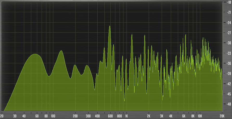

Ich habe deinen Track mal durch den SPAN geschickt. (siehe Anhang)
Das Verhältnis von Kick zu Bass und zu dem Gesang ist etwas unausgeglichen.
Vielleicht hilfts mit dem EQ: Nicht reindrehen sondern wegnehmen!
Versuche mal den Bass (ca.130 hz) ein klein wenig rauszunehmen, so ein wenig unterhalb der Kick (50Hz) und vor allen Dingen den Anteil 500 bis 20k weitaus mehr runterschrauben.
Mach mit dem EQ mehr Luft für den Subbassbereich der Kick ( und umgekehrt für den Bassbereich der Bassline). Der Punch der Kick (wahrscheinlich bei 2-3khz )ist zu laut und unangenehm
Fang mal beim Reduzieren mit den hohen Frequenzen an und arbeite dich zum Sub runter.
Mach das nicht unbedingt auf der Summe sondern in den einzelnen Spuren.
Gib jedem Instrument die Frequenz, die wichtig ist.
Danach kannst du den Level des Tracks wieder anheben.
Dein RMS liegt auch bei ca. 5-6. Nehm evtl. mal die Kompression ein wenig raus.
Sollte kein brauchbares Ergebnis rauskommen hilft es manchmal aber auch sich einfach mal ne andere Kick und nen anderen Basssound in die Spuren zu laden. :)
Viel Erfolg
