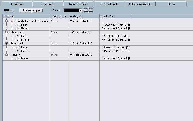

-Anlage Buseinstellungen
jetzt meine frage! Kann ich das so einstellen unter [g=539]Cubase[/g], das ich z.B unter 2 MONO Spuren jeweils eins der Mikrofone ansteuern kann? Oder gleichzeitig Aufnehmen kann aber auf einzelnen MONO Spuren?

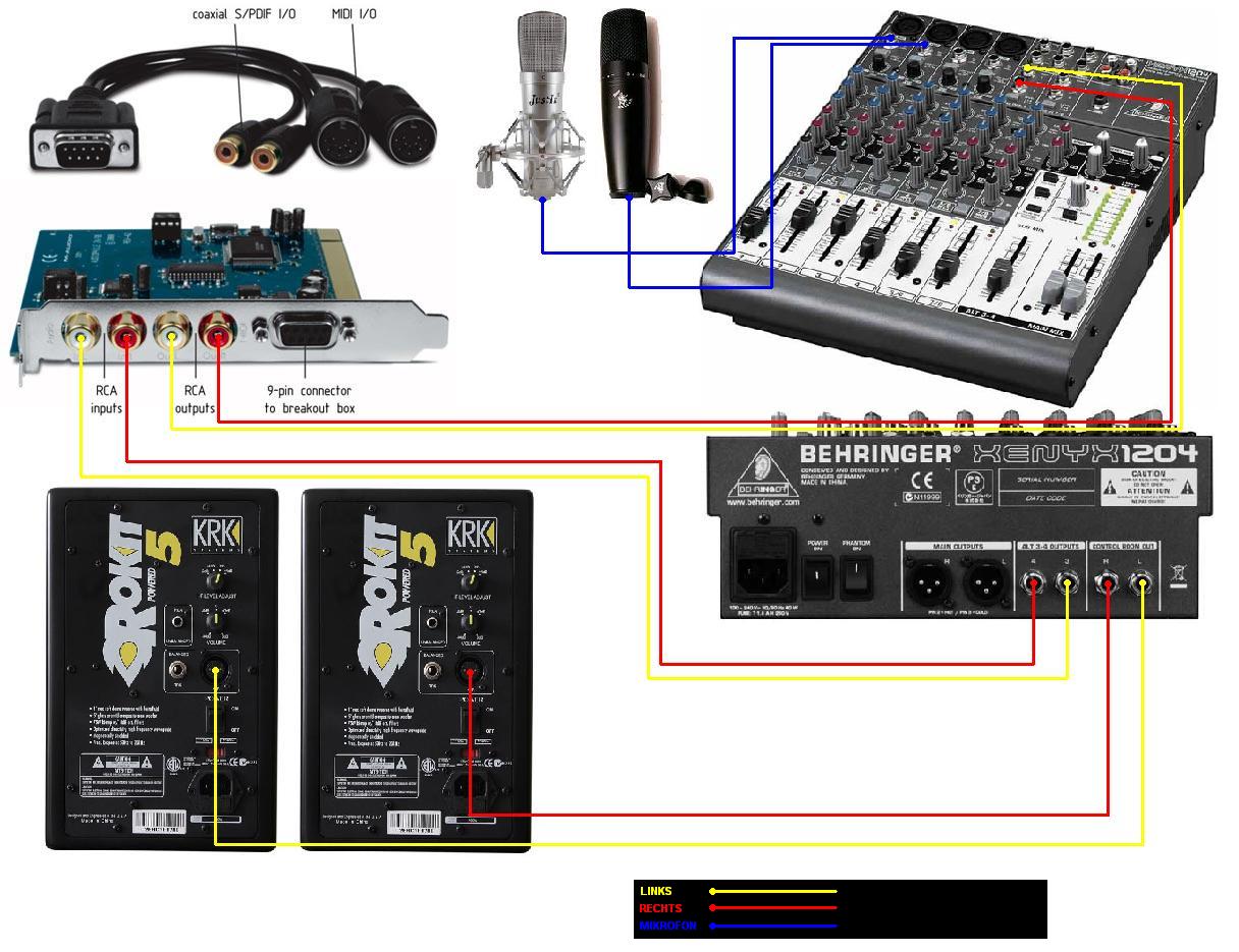

Also ich habe keinen Verstärker das Mischpult hat hat ja [g=76]Phantomspeisung[/g]! Brauche ich ein extra verstärker noch?
Ich mache jetzt ein ein Bild rein wie ich alles verbunden habe! schau dir das mal an?
Hier ist meine Verbindungskette!
wenn du wie in der pm geschrieben wirklich zwei monoinputs angelegt hast, wobei mono 1 auch input 1 zugewiesen hat und mono 2 input 2, dann musst du lediglich noch das panning am pult einstellen.
du hast per alt 3-4 angeschlossen, also musst du die mikros am pult auch auf den alt 3-4 ausgang routen.
das [g=116]mikrofon[/g] im kanal 1 panoramisierst du am pult ganz nach links
das [g=116]mikrofon[/g] im kanal 2 panoramisierst du am pult ganz nach rechts
schon kannst du beide mikrofone getrennt voneinander aufnehmen.
lg
flox

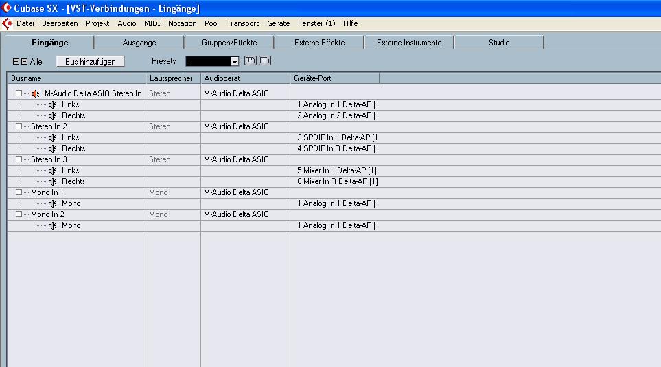

mach bitte sowohl screenshots von den [g=77]vst[/g]-verbindungen bzw. von der erstellten spur und ihren zugehörigen inputeinstellungen.
lg
flox
Screenshots

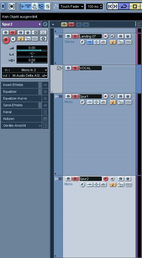

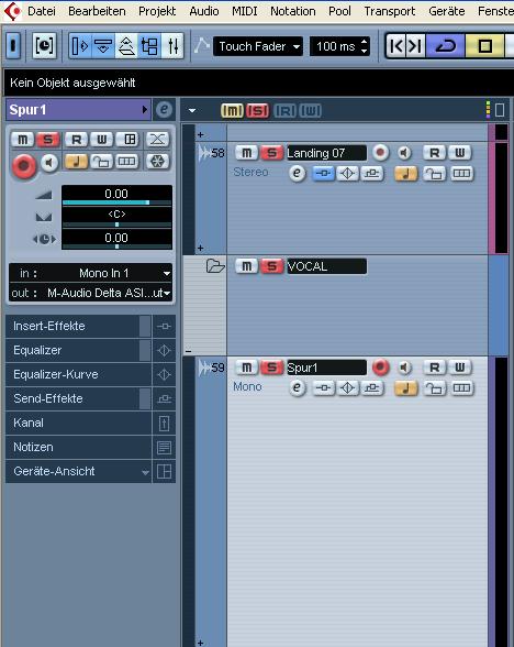

wie ich schon zuvor geschrieben hatte:
du musst bei mono in 2 im geräte port auch auf eingang 2 stellen - du fütterst derzeit sowohl mono in 1 als auch zwei mit eingang 1 der m-audio.
du könntest alternativ auch für eine spur:
M Audio Delta [g=12]ASIO[/g] Stereo In - Links
und für die andere spur:
M Audio Delta [g=12]ASIO[/g] Stereo In - Rechts
wählen.
