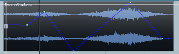

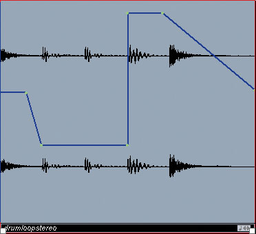

In Cubase kann man eine weitere "Unter-Unter-Automation" mit Hilfe von separaten Event-Volumekurven (meine, die heissen so) umsetzen. Diese werden einfach mit dem Stift-Tool direkt in die Region (Wav) eingezeichnet, die Wellenformdarstellung passt sich sofort optisch an. Damit mache ich u.a. Vocalediting, oder gleiche größere sporadische aber störende Pegelsprünge bei Instrumentenaufnahmen aus. Das geht schneller, als alles zu schneiden und zu faden, als eben die Volumeanfasser zu bemühen.

Am Rande, apropos "Unter-Automation": in Cubase kann man eine weitere "Unter-Unter-Automation" mit Hilfe von separaten Event-Volumekurven umsetzen. Diese werden einfach mit dem Stifttool in die Wav gezeichnet, die Wellenformdarstellung passt sich sofort an.
Damit mache ich u.a. Vocalediting, oder gleiche größere sporadische aber störende Pegelsprünge bei Instrumentenaufnahmen aus. Das geht schneller, als alles zu schneiden, zu faden, die Volumeanfasser zu bemühen. Und läßt den nachfolgenden Kompressor besser arbeiten. :-)

"Cubase Event Envelopes" - so heissen die genau! - mit Stift-Tool direkt die Region-Wav volumemässig frei "zurecht malen", geil... echt mal checken:
