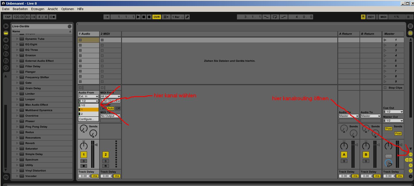

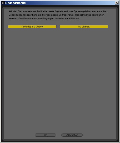

wegen deinem eingangsrouting: (kann sein das es unter mac OS anders ist also ohne gewähr)
gehe in voreinstellungen
-audio
dort bei eingangskonfiguration alles anschalten (siehe screenshot)
dann in der aufnahmespur im kanal bei "audio from" keinen stereo sondern einen monokanal abgreifen. (siehe screenshot)
zum vergrößern auf bild klicken
bei der aufnahme dann unter dem dem eingangs/ausgangsrouting "monitor" auf "in" stellen.
nach beenden der aufnahme monitor wieder auf auto stellen.
lg
Reaktionen: ware
