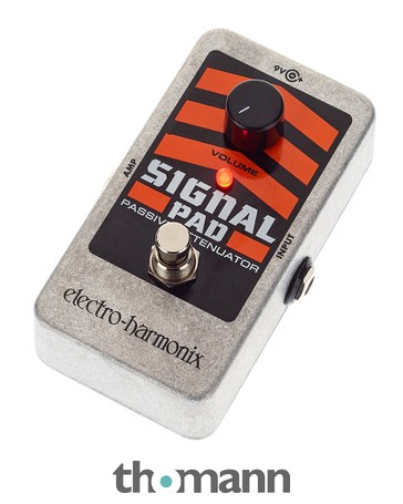

Vielleicht eher sowas?
Reaktionen: sts und andy_g
Ich würde auch sagen - Headroom lassen. Limiting auf so einem Einzelsignal klingt bestimmt doodoo.
Reaktionen: diagnostix

Und wenn du ein Pedal nutzt, dass du bereits hast, z.B ein EQ und nutzt nur das Gain ansonsten flat?
Das ist wahrscheinlich die einfachste Lösung, die ihren Zweck erfüllt. Das würde ich auch zuerst ausprobieren.
