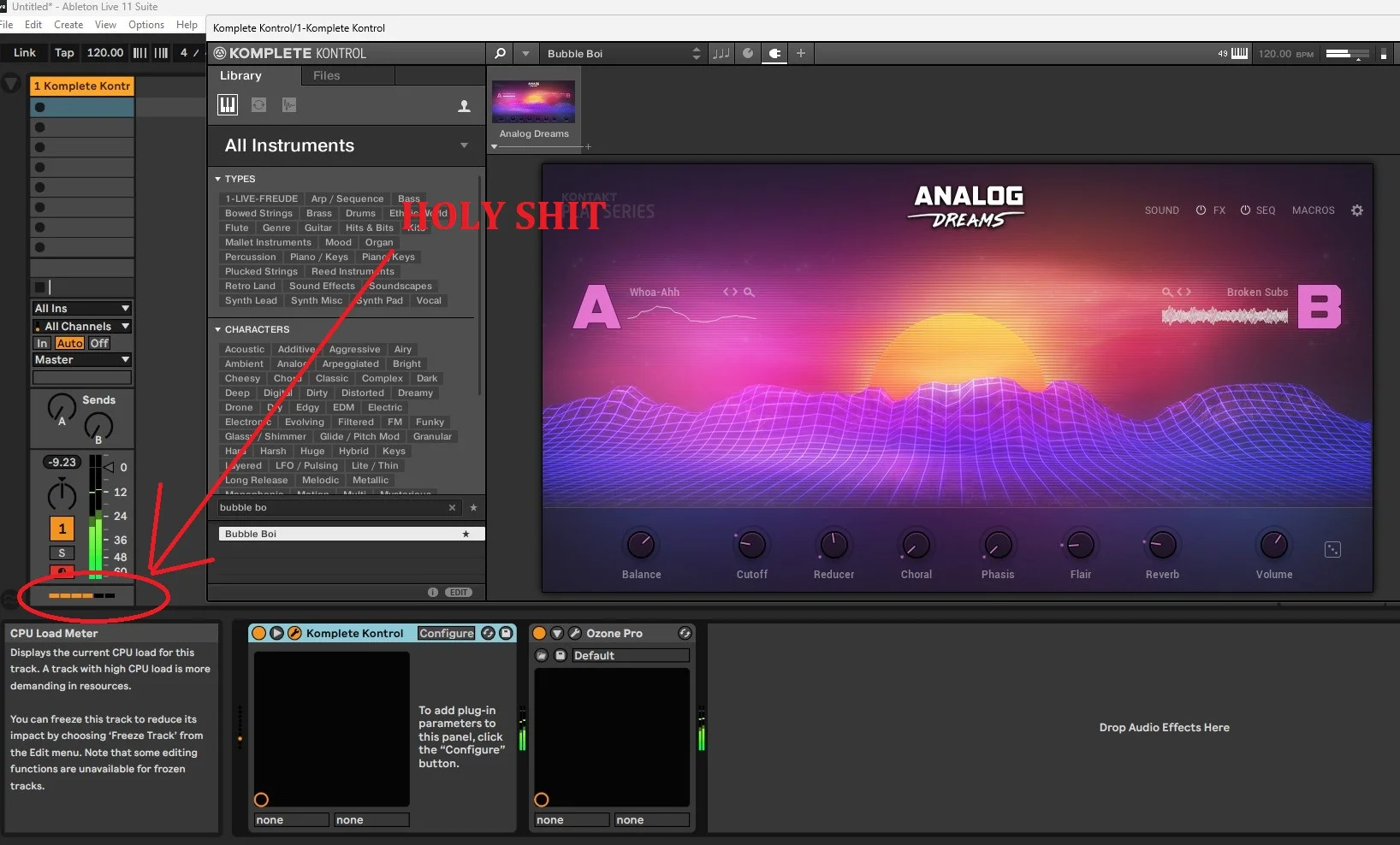

2. Gibt es eine CPU Meter Anzeige für einzelne Tracks? Ich gebe zu: bevor es sie in Ableton* gab, habe ich sie nicht vermisst. Doch ich habe mich sehr daran gewöhnt in großen Projekten jederzeit den "Übeltäter" erkennen zu können, und schnell entscheiden zu können, wo Bounce in Place sinnvoll ist!

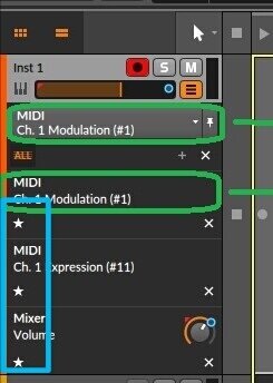

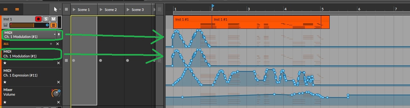

4. Wenn ich paar Automationen aufzeichne (volume, modulation, expression) und dann mit "G" alle existierende Automation im Arranger anzeige, dann habe ich eine Lane immer doppelt gemoppelt angezeigt - warum ist das so, gehört das so, wie krieg ich die doppel-spur weg (aus Platzgründen und weils unnötig ist)?

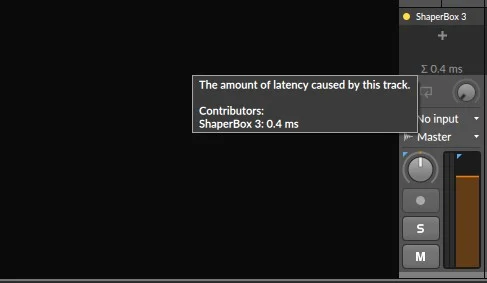

Im Mixer wird ja die jeweilige Sampleverzögerung angezeigt. Dort wo diese Angabe in Gelb markiert ist, weisst Du, dass hier die grösste Latenz entsteht. Das genügt mir vollends ;-)
Einfach ganz links die Sterne von den Spuren anklicken die bleiben sollen. Dann klickst du wieder auf den "All" Button und die nicht benötigte/n Spur/en verschwinden.
Okay, lustig, dass ich die Sternchen gar nicht als anklickbar wahrgenommen hatte,danke
Habe grad noch kurz geschaut, ob mir die Automationsspur doppelt gemoppelt angezeigt wird. Nein, bei mir ist das nicht so. Bin mit Bitwig 5 Beta 3 unterwegs...
wenn du 2+ automationslanes aufnimmst, und dann erst G drückst (also show only existing automation), dann sieht es in Bitwig 5 mittlerweile anders aus, als auf meinem screenshot? fänd ich gut, wäre ne bessere default einstellung, als dass man das "ALL" wieder wegklicken muss

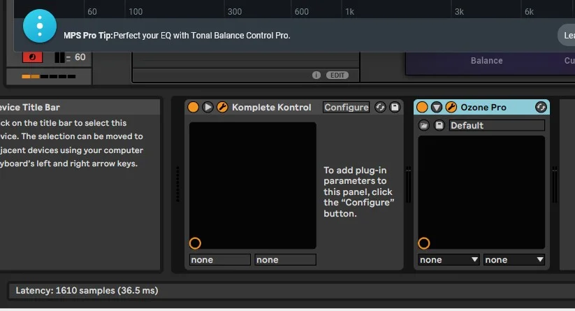

ich bin manchmal echt nicht gut im Finden -> sehe es nicht bisher :D

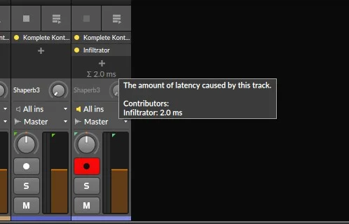

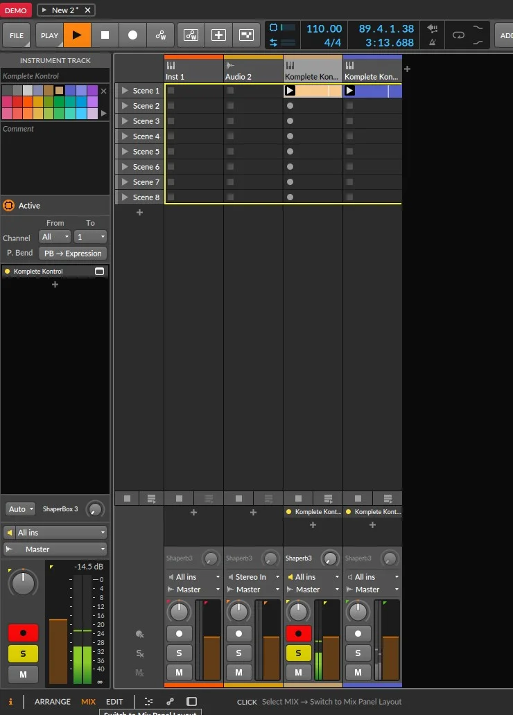

Gehe auf die MIXER ANSICHT - dort wo Editor steht und dann auf MIX - in jedem Kanal siehst Du wieviel verzögerung jede Spur grad hat. Ist ein Indikator - aber echt jetzt, ich kann das fast niemals ans Limit bringen. Habe einen älteren PC am Start....
Immer unten steht, wie gross deine Verzögerung ist - in gelb wo die grösste Verzögerung drin ist. Diese ist Massgebend!
Jetzt hab ich was gefunden, ganz rechts bei meiner Send Spur:
Daraus habe ich dann geschlossen, dass diese Anzeige offenbar nicht bei meinem Komplete Kontrol VST funktioniert, sondern nur bei Effekt Plugins -> scheint so zu sein. In den Tracks mit Komplete Kontrol steht keine Anzeige. Nur dort, wo etw. anderes geladen ist:
Das Ist eine brauchbare Anzeige für Latenz -> hat aber mit CPU Last Anzeige nix zu tun leider, wie du schon sagst. Die Latency ist für Live performance natürlich schon wichtig. Bei einigen Plugins 'spürt' man diese sowieso selbst ohne Anzeige, z.b. Izotope Ozone oder ähnliches, das macht das ganze Projekt lahmer, was Einspielen mit niedriger Buffersize anbelangt.

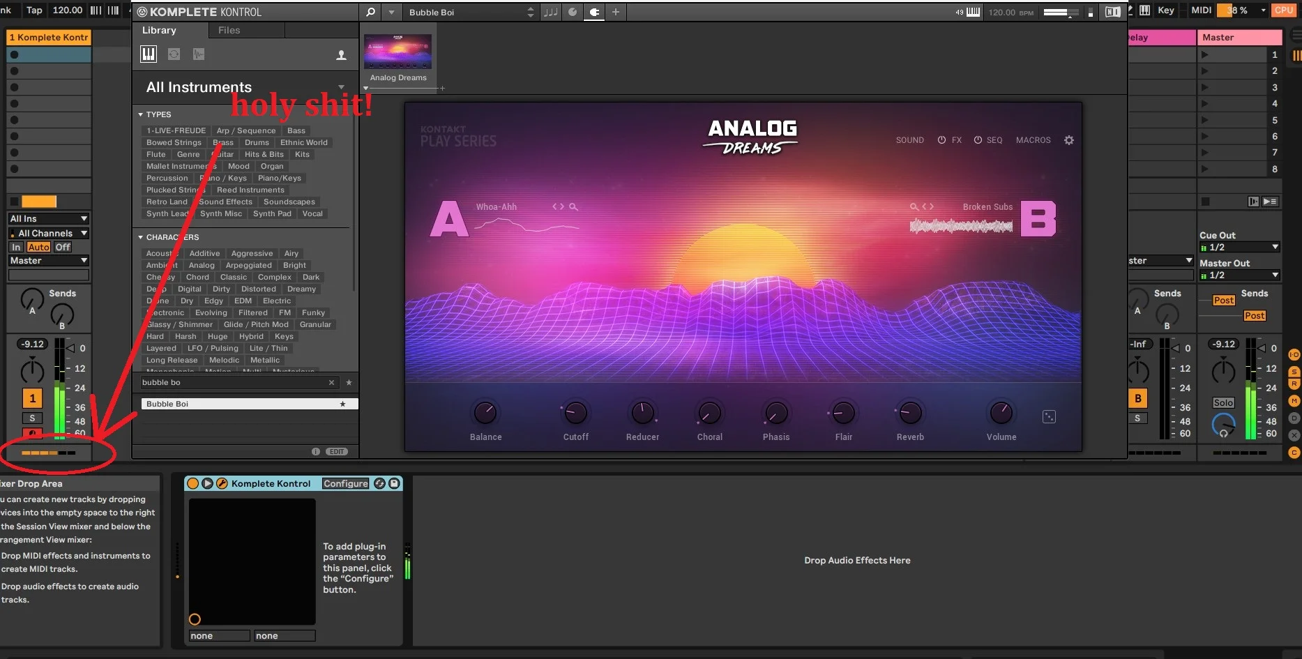

Naja gut, dann werde ich bei einigen Sounds einfach genau aufpassen müssen / und es mir merken, welche davon übel CPU hungrig sind, und schnell gebounced werden müssen, um kein Unheil anzustiften im Projekt ;)
Vielleicht baut es Bitwig irgendwann noch ein, eine CPU Anzeige per Track, wer weiß. Schon schade: da hat man die lang ersehnte "bounce in place" Option (die es in Ableton nicht gibt), ist dafür aber im Blindflug, was die Kenntnis der resourcenhungrigsten Spuren anbelangt.
Hab grade nochmal verglichen mit Ableton: Da zeigt man diese Latency die durch devices erzeugt wird durch mouse-over den device Titel an - wird dann unten eingeblendet. Schönes Beispiel mit Ozone, das macht zb +36ms, echt unbrauchbar für Liveperformance, aber benutz ich dort auch nie :)
Und, falls du von Native Instruments "Analog Dreams" hast, kannst du mal deinen PC mit dem Preset "bubble boi" testen - also im Taskmanager Bitwig angucken. Bei mir geht das mindestens 5 %, wenn nicht sogar 10% während des Spielens hoch. :D
Ein Bösewicht-Preset! Da dreht auch die Ableton-CPU-Track-Anzeige völlig durch - das wär eben ein Musterbeispiel dafür, wie ich's gern in Bitwig sehn würd, per Track:
