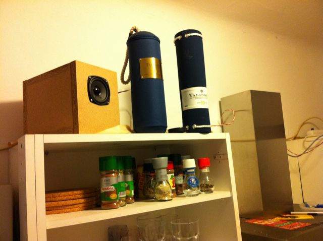

wenn du gerne selber baust und es passiv sein kann dann hol dir zwei frs8 (je 11 euro) und steck die in ein 1-3l holzgehäuse. achtung, das könnte dann schon zu gut klingen *hehe*
schon ausprobiert?
yep, mein 'provisorium' (hab das gaaanz flott gebaut nur zum ausprobieren) wird jetzt schon 3 jahre und ist seit einiger zeit in der küche im einsatz *hehe*
