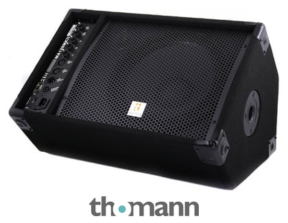

hallo leute, hab neulich zwei the box M120E fürn appel und ei bekommen.
so vorab: die wedges sind mäh, dass weiss ich.
dennoch wären sie als wedges brauchbar, hätte man nicht feedbackprobleme im proberaum, trotz dem einpfeifen mit einem parametrischen eq und sorgfältig ausgesuchten positionen von mikrofonen... sobald die vocals und die band nach dem einpfeifen mitm moderaten krach anfangen (also nicht zu laut, 3 vocal mics), geht irgendwann die scheissgepfeife los...

Ich vermute mal er meint die hier
Der hätte ja auch noch mal 3 Bänder…
Ihr macht aber nicht so‘n rapperunsinn, dass ihr die miks am Korb festhaltet oder?
also ma120e ist tatsächlich im netz nicht so oft zu finden.
hier ein fund:
ist ja vorgänger von mkII.
