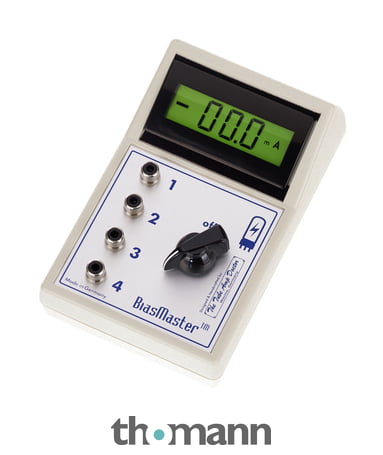

Manchmal wird das Poti oder der Trimregler auch einfach durch Transportgerüttel verstellt. Da muss nicht unbedingt die QC bei Marshall versagt haben. Aber gut, dass Du Dir helfen konntest. Ich würde mir das nicht zutrauen. Allenfalls mit so einem Hilfsmittel, das mir aber für die einmalige Nutzung zu teuer wäre:
Ja, man muss halt leider den Strom messen, während die Kiste an ist. Das ist doof.
Ich bin aber vorsichtig, keine Sorge. Messpunkte anklemmen, wenn das Teil noch aus ist. Dann einschalten und ablesen. Abkühlen lassen, Trimmer verstellen, wieder einschalten, warm werden, neu ablesen....
