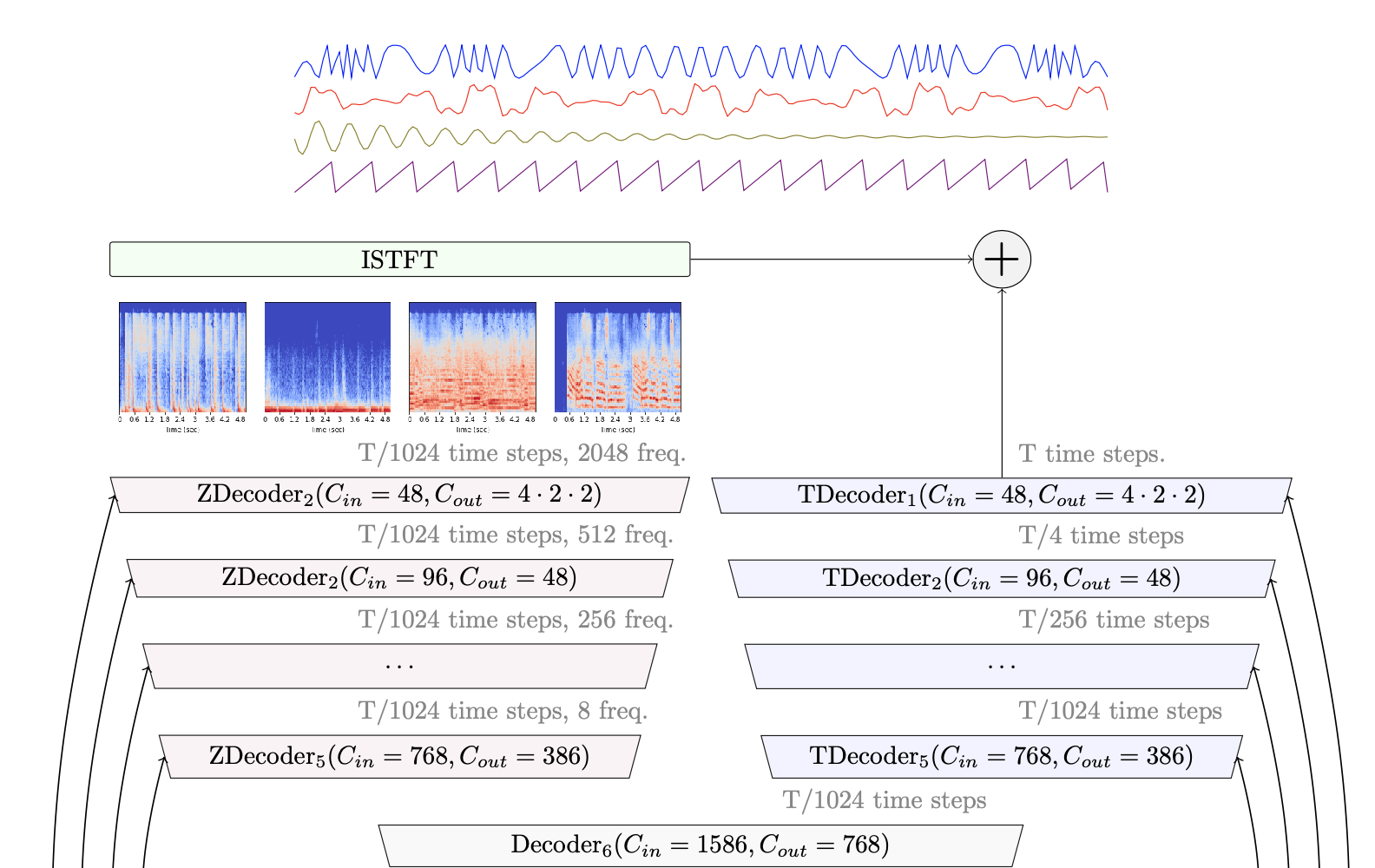

Ja genau, siehe weiter unten auf der Seite:
  • htdemucs_ft: fine-tuned version of htdemucs, separation will take 4 times more time but might be a bit better. Same training set as htdemucs.
