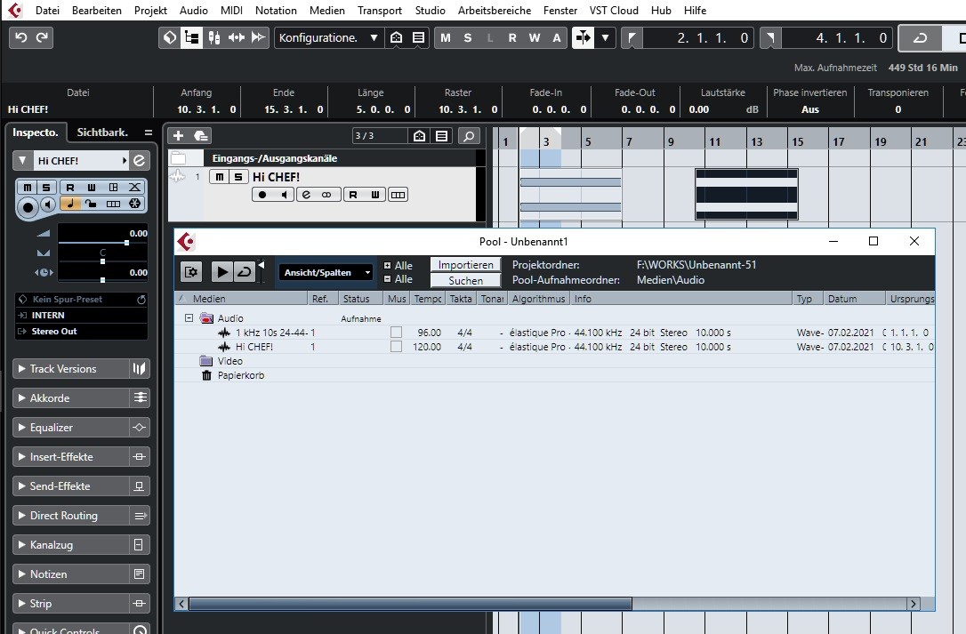

Bei mir sieht da so aus...
Die Originaldatei "1 kHz..." befindet sich in der Spur "Hi Chef!".
Die habe ich kopiert und "Auswahl als Datei" angewendet und der Snippet heisst jetzt so und ist eine eigenständige Datei im Pool.
Ich habe den Clip im Projektfenster kopiert (ist bei mir ALT & und linke Maustaste halten)...
Das Poolfenster habe ich nur zur Veranschaulichung aufgemacht damit man sieht das ein neues Audiofile erstellt wurde...
Ah so. Cool. Bin gerade nicht nehr am Rechner aber wenn das auch so geht ist das natürlich noch einfacher. :)
Wenn ich das richtig verstehe, geht es aber um die Namensanzeige im Projektfenster und die hat @LM18 auf seinem Screenshot deaktiviert.
Im Event wird der Dateiname nur in Klammern hinter die Eventbeschreibung gesetzt und ist nur zu sehen, wenn entsprechend Platz dafür ist. Die "Beschreibung" ändert sich aber beim kopieren und auch bei "Auswahl als Datei" nicht.
Mich nervt das oft auch etwas und ich helfe mir so, dass ich in der Infozeile sowohl "Datei" als auch "Beschreibung" einblende und einfach beides ändere, wenn es der Übersicht halber erforderlich ist
