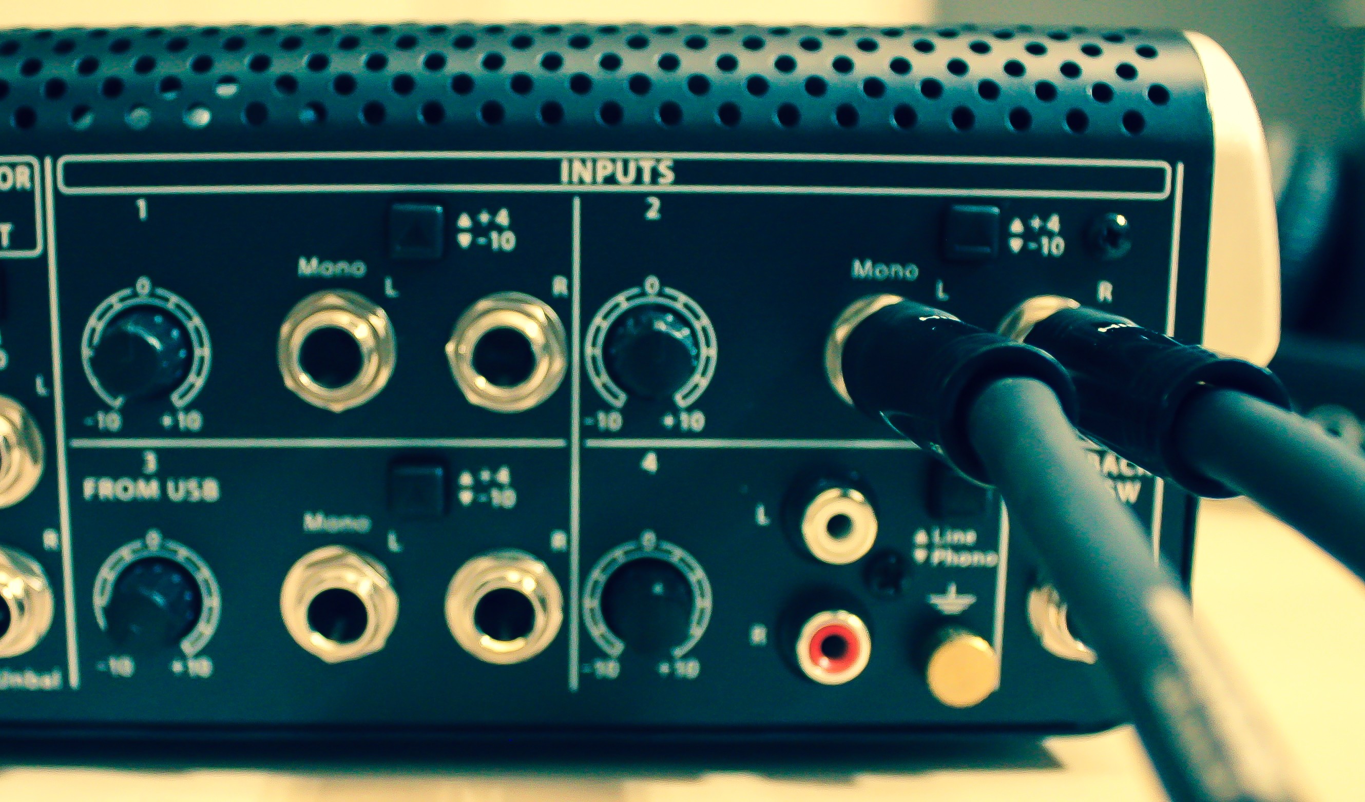

Insgesamt bietet der Control2USB vier Eingänge. Alle Eingänge sind als Stereo-Eingänge mit regelbarem Eingangspegel ausgeführt. Die Anschlüsse für die Kanäle 1 bis 3 bieten die Anschlussmöglichkeit über symmetrische Klinkenbuchsen (TRS). Kanal 3 bietet zudem noch die Besonderheit, dass das USB-Signal zur Verfügung gestellt wird. Das USB-Signal kann nicht wieder über USB aufgenommen werden. Das ist praktisch und vermeidet das unabsichtliche bilden von einer Schleife. Eingangskanal 1 bis 3 können zwischen den Referenzpegeln „-10 dBv“ und „+4 dBu“ umgeschaltet werden. Der vierte Anschluss bietet Cinch-Buchsen und einen Massesanschluss. Darüber hinaus kann er zwischen Line und Phone umgeschalten werden. Welche Eingänge aktiviert sind wird über die „Source Select“ Sektion bestimmt. Dabei können mehrere Eingangsquellen gleichzeitig aktiviert sein.

Durchdacht ist das Monitor Mix Feature. Das analoge Return Signal der DAW kann über diesen Anschluss eingespeist werden. Der Eingang kann zwischen „+4dBu“ und „-10dBv“ umgeschaltet werden. Das Signal kann direkt in die Phones/Studio-Sektion geroutet werden.

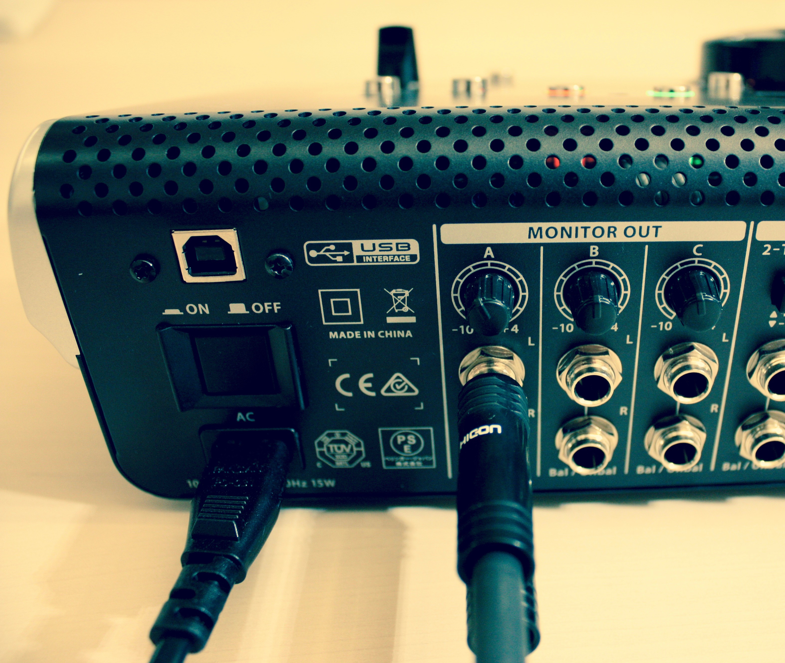

Der Monitorcontroller verfügt über ein einfaches USB-Interface, das direkt in den Signalfluss integriert ist. Dabei handelt es sich um ein 2/2 Interface.
Netzteil und Power-Switch
Der Control2USB hat ein integriertes Netzteil. Zudem gibt es auch einen Power-Switch (Ein/Aus).

Die Rückseite wartet nun mit den ganzen Ein- und Ausgängen auf. Die zugehörigen Regler und Schalter befinden sich auf der gewinkelten Bedienfläche.
Eingänge und Wahlschalter
Monitorausgänge und Wahlschalter
Es können bis zu 3 Abhörsysteme symmetrisch verbunden werden. Praktisch ist, dass jeder Ausgang unabhängig im Pegel verändert und so auf einander abgestimmt werden kann. Dadurch werden ähnliche Lautstärken beim Umschalten erzielt und es ist nicht mit Pegelsprüngen zu rechnen. Welche Abhöre angewählt ist wird über die „Monitor Select“ Sektion bestimmt. Da die Schalter als sich gegenseitig nicht auslösen können auch mehrere Ausgänge aktiv sein.
Recording-Ausgänge
Neben den drei Monitoranschlüssen bietet der Control2USB drei symmetrische Stereo-Recording-Ausgänge, um die Signale extern (z.B. DAW) aufzunehmen. Zwei der Ausgänge sind mit „2-Track „und einer mit „DAW“ bezeichnet. Alle drei Ausgänge können im Referenzpegel („+4dBu oder -10dBv“) unabhängig umgeschaltet werden.
